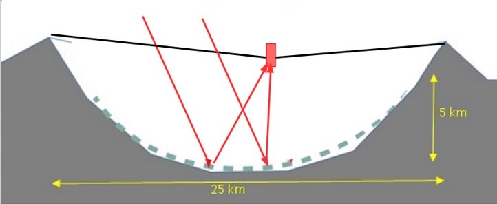

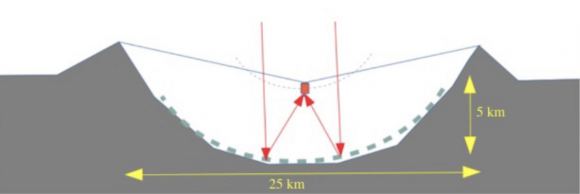

Nasce così l’idea dell’ipertelescopio che potrebbe avere uno specchio primario composto da un gran numero di specchi disposti lungo il terreno di un cratere, come si vede in questo diagramma.
un’idea per un ipertelescopio – credit : Schneider & Labeyrie
(ndr: sembra di vedere lo spaccato del radiotelescopio da 300m di Arecibo o del FAST, il nuovo radiotelescopio da 500m cinese… ma fate bene attenzione alle dimensioni ! nel diagramma si parla di un cratere di 25km, profondo 5km ! mostruoso! )
Così come ad Arecibo (ndr: o quel che ne resta, purtroppo… ) il ricevitore del telescopio potrebbe essere sospeso da un (ndr: lunghissimo…) sistema di cavi, al di sopra della maglia di specchi e spostabile nel piano focale indicato dal tratteggio fino: gli specchi adagiati sulla superfice del cratere invece sono indicati nel diagramma con i tratteggi più grandi grigi.
Se il telescopio sarà di tipo parabolico, potrà essere deformato attivamente applicando piccole correzioni ai singoli specchi grazie ad un sistema di pistoni, decisamente più grandi di quelli utilizzati sulla Terra nei telescopi ad ottica adattiva, che deformano continuamente lo specchio primario.
Nel caso invece di costruzione di un telescopio sferico non si prevederanno aggiustamenti del sistema di specchi, ma si potrà intervenire con correzioni a posteriori dell’aberrazione sferica.
Dal momento che questi specchi non devono essere necessariamente grandi, sarà più facile costruirli e la forma tipica e naturale di un cratere lunare potrebbe significare meno lavori di sterro necessari alla loro collocazione sul suolo.
Vantaggio ulteriore sarà l’assenza di linee di ritardo tipiche dei radiotelescopi, mentre l’ampiezza massima dello specchio totale sarà limitata a circa 20 km data la massima profondità dei crateri lunari da impatto pari a 6km, ottenendo così un’apertura effettiva di 5-10 km.
I singoli elementi dello specchio primario potranno essere collocati ognuno in un treppiede fisso oppure in una rete (ndr: nientemeno… ) di amache.
lo spostamento del ricevitore consente di seguire l’obiettivo come nel radiotelescopio FAST – credit : Schneider & Labeyrie
In quest’altro diagramma viene visualizzato lo spostamento del ricevitore per inseguire l’oggetto oppure per spostarsi verso un’altra direzione.

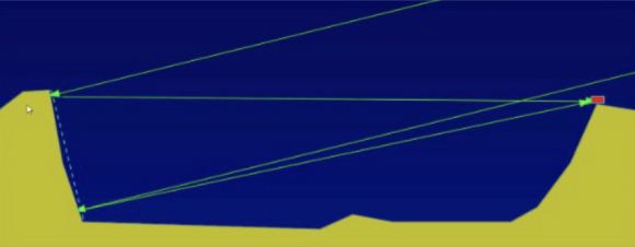

Una variante a questa idea potrebbe essere porre gli specchi sulla parete di un cratere e la strumentazione dall’altra parte.
un’altra idea per un ipertelescopio – credit : Schneider & Labeyrie
Ciò permetterebbe un’elevata lunghezza focale, ma limiterebbe il range di osservazione possibile da tale telescopio.
In questa seconda soluzione però è evidente il vantaggio di non dover utilizzare lunghissimi cavi di posizionamento del ricevitore, che sarebbe posizionato sul bordo opposto del cratere, con poche possibilità di movimento.

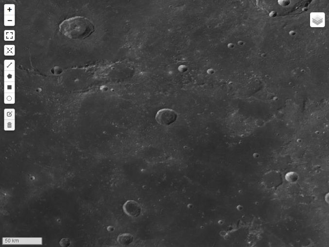

Per ottenere un’immagine più dettagliata della zona sono andato sul sito Planetary Names, dell’USGS/NASA, (Gazetteer of Planetary Nomenclature)  dove possiamo trovare foto e dettagli tecnici di un’infinità di caratteristiche superficiali di un gran numero di oggetti del Sistema Solare : questa è ad esempio la zona del cratere Grove
il cratere Grove fotofgrafato dalla sonda giapponese Kaguya
fotografata dalla sonda giapponese Kaguya: tanto per avere un maggiore riferimento, il cratere che appare in parte in alto a sinistra nella foto è il cratere Hercules , ripreso dall’amico Maurizio.
