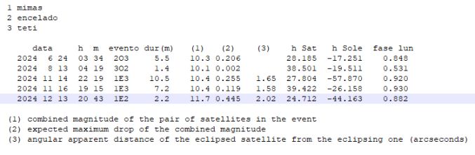

Come avevo fatto nell’altra puntata relativa al PHEMU del mese di giugno, pubblico di nuovo la piccolissima tabella di questo tipo di eventi per il 2024
tabella dei pochi PHEMU che si verificano nel 2024 – credit : Occult 4
Qui vediamo nella seconda riga che, appunto il 13 agosto, “3O2” cioè il satellite 3 (Teti) occulterà il satellite 2 (Encélado) per una durata di 1 minuto e mezzo scarso, con Saturno a più di 38 gradi sopra l’orizzonte e con il Sole (come è lecito aspettarsi!) viceversa ben al di sotto dell’orizzonte. Il tutto con una Luna al primo quarto, ma a quell’ora già tramontata da un bel pezzo…

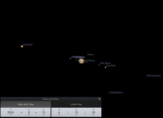

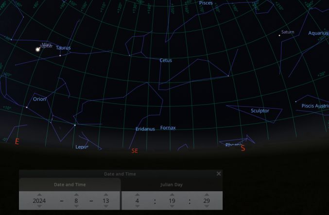

Grazie a Stellarium, vediamo cosa ci presenta il cielo in questa tarda notte di mezza estate.
lo scenario ricco di pianeti – credit : Stellarium
Qui vediamo Saturno sulla destra a SSW, in una zona povera di stelle luminose, mentre sulla sinistra, proprio ad Est, c’è una bellissima coppia ravvicinata di pianeti, nientemeno che Giove e Marte, mentre subito sotto, verso l’orizzonte, non faticheremo a riconoscere la famosa e bellissima costellazione di Orione, con la cintura stranamente verticale…

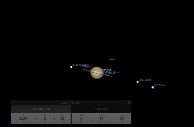

Zoomando decisamente la zona in cui campeggia il Signore degli Anelli, vedremo questa configurazione di satelliti
i dintorni di Saturno con i suoi satelliti più luminosi
in cui da sinistra a destra si vedono Titano, una strana coppia i cui nomi sono sovrapposti, Saturno con gli anelli abbastanza schiacciati, poi Dione e Rea ed infine più in basso e staccato, Giapèto.

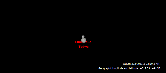

Due satelliti vicinissimi
Grazie al solito WinJUPOS, possiamo vedere cosa succede in quell’istante tra i due satelliti, che si presentano in configurazione “pupazzo di neve” o Arrokoth che dir si voglia…
due satelliti che involontariamente formano un pupazzo di neve – credit – WinJUPOS
In pratica i due satelliti, di cui Teti e quello che appare più grande, si sfiorano (mentre in realtà dovrebbero occultarsi, ma non desidero indagare oltre su questa discordanza tra i due programmi Occult 4 e WinJUPOS) e praticamente osservandoli con i nostri seppur potenti telescopi, si fondono in un unico punto luminoso.

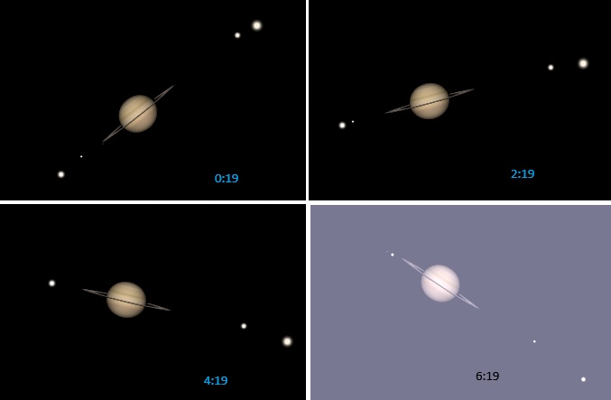

In questa situazione si può sfruttare il fatto che l’evento avviene alle 4 di notte, per cui si può pensare di iniziare la campagna osservativa a mezzanotte ed effettuare fotografie almeno ogni due ore, se non in tempi più ravvicinati, per seguire il progressivo avvicinamento dei due satelliti, la loro fusione ed il successivo allontanamento… E poi pubblicare la serie di foto nel Forum!
Con Stellarium ho scattato 4 snapshot alle ore 0:19, 2:19, 4:19 e 6:19, raggruppandole in un’unica immagine
configurazione satellitare intorno a Saturno nel volgere di 6 ore, tra mezzanotte passata e quasi l’alba
nella quale si vede bene, con lo scorrere delle ore, il progressivo avvicinamento della coppia di satelliti, l’ovvia differente angolazione del pianeta rispetto all’orizzonte e l’altrettanto ovvio rischiaramento del cielo visto l’approssimarsi dell’alba (in questo caso sarà difficile riuscire a fotografare Encèlado il meno luminoso della coppia).
