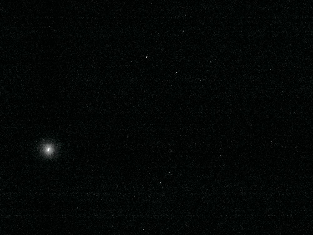

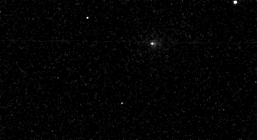

Ritorno volentieri sulla questione del precedente aggiornamento, riguardante Phobos (e non la cometa) ripreso dal rover Perseverance su Marte
Nel precedente aggiornamento sulla cometa interstellare 3I/ATLAS avevo parlato delle due immagini riprese dalla fotocamera NavCam a bordo del rover Perseverance, dicendo che non si trattava della cometa (assolutamente poco luminosa) ma del maggiore dei satelliti di Marte, Phobos, che invece brilla luminosissimo nel cielo di Marte (magnitudine -6, rispetto alla +6 della cometa).
La conferma si può avere dal blog del bravo fotografo Simeon Schmauß, il quale ha analizzato l’immagine dell’oggetto immortalato dal rover e l’ha paragonata con la situazione del cielo vista dalla posizione del rover sul pianeta rosso, grazie a Stellarium.
In particolare in questa immagine (da cui era stato tratto il ritaglio della scorsa puntata)
credit : NASA/JPL-Caltech/Simeon Schmauß
si vedono 90° del cielo puntato dalla telecamera NavCam del rover e si scorgono bene alcune stelle (Arturo e l’Orsa Maggiore).
Badate bene che le scie lasciate dalle stelle (per la rotazione di Marte sul proprio asse durante il tempo di esposizione) hanno lunghezza e direzione differente rispetto a quella lasciata da Phobos proprio perché viceversa il satellite viaggia velocemente lungo la sua orbita.
Se fosse stata visibile, la cometa avrebbe invece creato una striscia parallela a quella delle stelle! Ringrazio l’amico e autore Antonio Piras per la segnalazione, mentre tutti noi attendiamo fiduciosi nuovi articoli da parte sua!

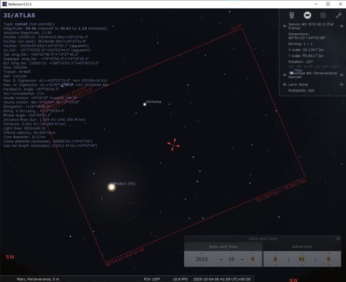

Con Stellarium è facile posizionarsi su Marte in corrispondenza delle coordinate del Perseverance, seguire Phobos e vedere proprio quelle stesse stelle
la prova del nove grazie a Stellarium – credit: NASA/JPL-Caltech/Simeon Schmauß
in questa immagine si vede la collocazione esatta della cometa (di magnitudine +10.4 secondo il programma e non proprio +6) con viceversa Phobos luminosissimo e soprattutto così veloce da lasciare un traccia visibile nelle foto dell’ESA.

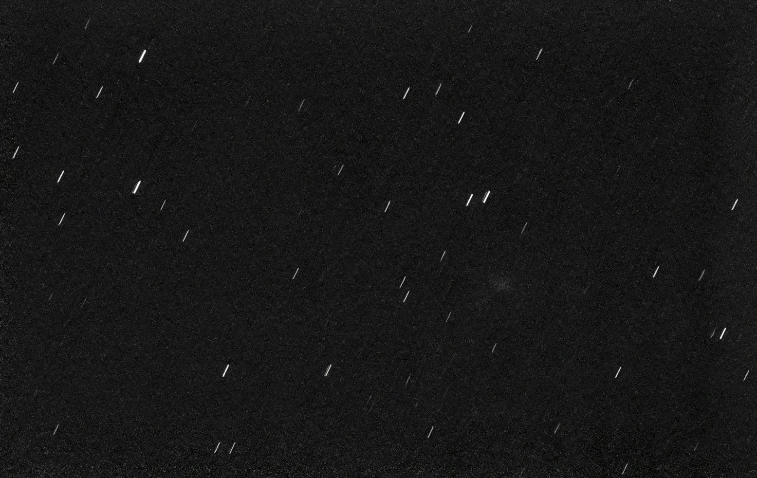

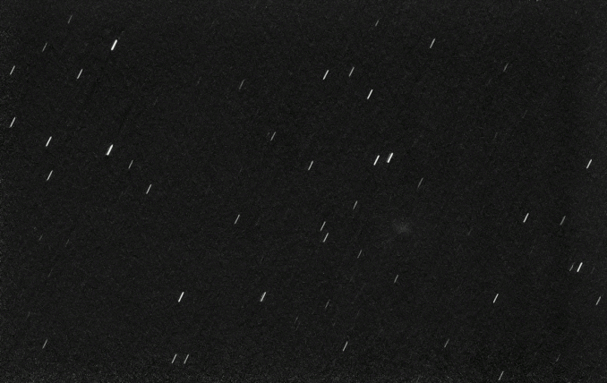

Con un altro contributo davvero spettacolare il bravissimo Simeon ha effettuato lo stacking di 20 immagini di 30 secondi l’una, risultando quindi un tempo di integrazione totale pari a 10 minuti ottenendo questa animazione (che qui vediamo alla massima risoluzione)
in cui le stelle sono strisciate (per effetto dello stacking) ed etichettate con il loro nome, mentre grazie all’integrazione delle 20 immagini la cometa è lì, dove ci si aspettava di trovarla in base agli elementi orbitali dell’M.P.C.(Minor Planet Center).
La sua luminosità è davvero bassa, altro che quella di Phobos!
