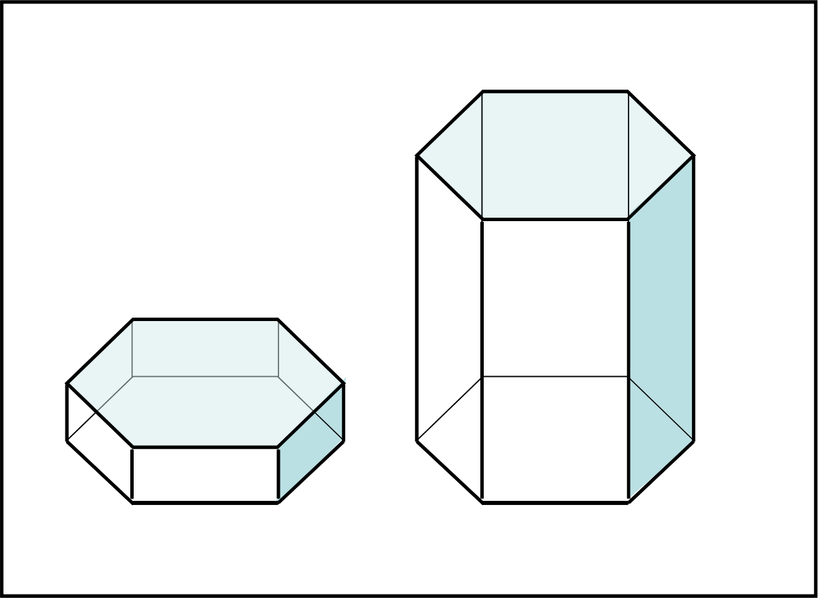

Presentiamo, innanzitutto, gli attori principali di questi giochi di prestigio. Li vediamo rappresentati nella Fig. 1. Non sono altro che cristalli di ghiaccio a sezione esagonale (la Natura sa creare forme perfette quando vuole…). Essi sono molto frequenti nelle nuvole sottili, dette cirri, dove la temperatura è molto bassa. A volte, possono anche formarsi a bassa quota e prendono il nome di polvere diamante (diamond dust) che dà luogo a nevicate con cielo sereno o a nebbie che non bloccano la visuale. Ovviamente, sono frequenti nei paesi artici o molto freddi. Il filmato inserito nell’articolo precedente ne è una dimostrazione, ripresa in Finlandia. Tuttavia, quelli che servono ai giochi solari (e lunari) sono quelli molto alti.

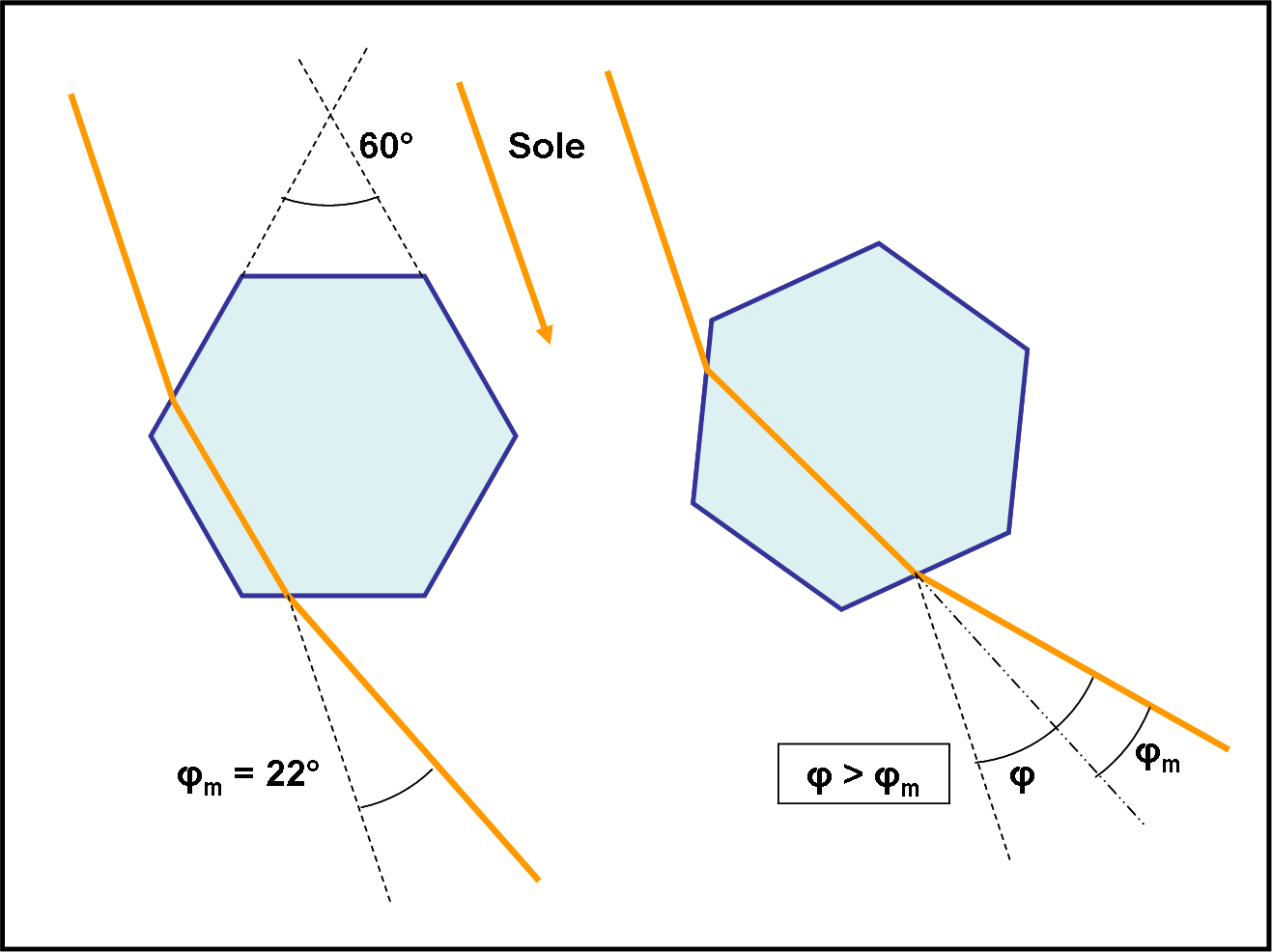

Vediamo, allora come si formano i tre Soli o i cani solari, come preferite chiamarli. Chi li causa sono cristalli esagonali molto sottili (come quelli a sinistra della Fig. 1) che si piazzano orizzontalmente. Ne segue che il risultato migliore si ha quando il Sole è molto basso, ossia se è quasi sull’orizzonte. Ciò che avviene è mostrato nella Fig. 2. I raggi solari attraversano i piccoli cristalli, si rifrangono ed escono con un angolo finale che non può essere minore di 22°. Questo vincolo si può dedurre dall’indice di rifrazione del ghiaccio e sapendo che l’angolo tra due facce di un esagono, non adiacenti e non parallele tra loro, misura 60°. L’angolo minimo di 22° si ha quando il raggio rifratto, interno al cristallo, è parallelo al lato adiacente a quello di entrata (a sinistra di Fig. 2).

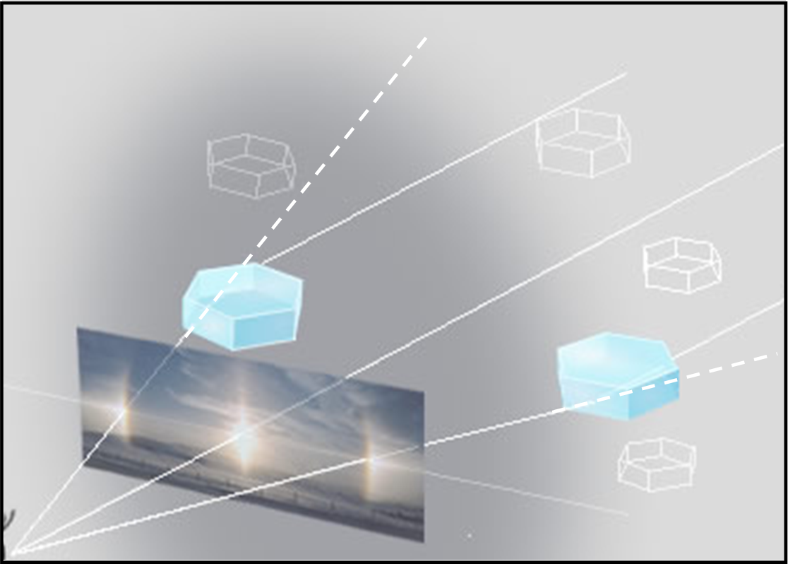

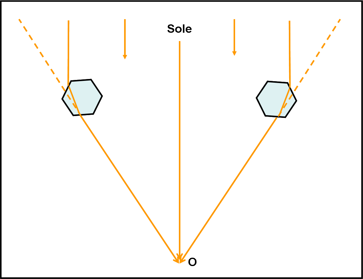

Cos’avviene nel Cielo? Lo vediamo dall’alto in Fig. 3. I raggi solari si dirigono verso l’osservatore O. Tuttavia, i raggi che incontrano i cristalli messi nel modo giusto eseguono la loro rifrazione e raggiungono l’osservatore, producendo due immagini del Sole che distano un angolo di 22° da quella vera.

La Fig. 4 illustra il fenomeno in tre dimensioni. Si vede bene, che il limite minimo è proprio 22°, ma l’immagine si allarga verso l’esterno per angoli maggiori di 22°.

Tuttavia, nell’aria, vi sono anche piccoli cilindretti esagonali, non piatti come quelli precedenti (a destra di Fig. 1). Loro possono assumere varie inclinazioni rispetto al piano orizzontale, pur dando luogo a immagini finali non più vicine di 22° rispetto al Sole. Ne deriva, quindi, un cerchio completo attorno alla nostra stella (ma anche alla Luna), come mostrato in Fig. 5. Attenzione a non confonderlo con la corona che si vede sovente e che è dovuta alla diffusione della luce su gocce d’acqua sospese in aria.

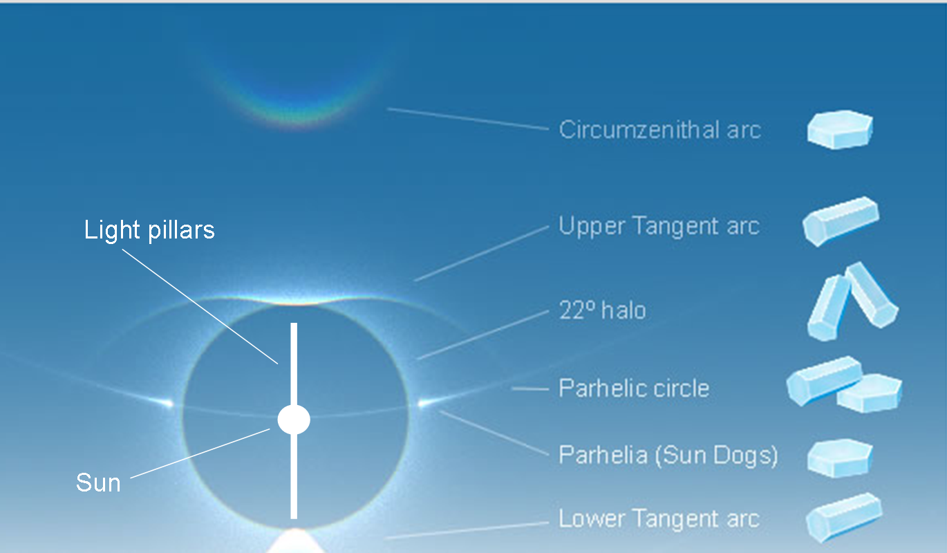

Fermiamoci a questi due fenomeni che sono spesso assai suggestivi e visibili ad alte latitudini, senza dimenticare, però, che gli stessi cristalli e giochi più complicati tra rifrazione e riflessione  possono dar luogo a figure ancora più complicate, come quelle mostrate in Fig. 6.

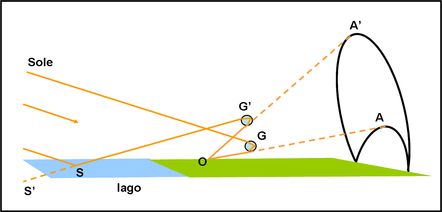

Basta invece una gocciolina d’acqua e un lago alle spalle per osservare uno stupendo arcobaleno doppio (oltre a quello secondario che già conosciamo bene) come quello di Fig. 8.
fig. 8
Figura 8
Chissà quanti ne avrà visti il nostro celebre pescatore… La luce del Sole, che colpisce la goccia G, si rifrange e fa vedere all’osservatore O l’arcobaleno normale A (Fig. 9). Tuttavia, la luce del Sole colpisce anche la superficie liquida e si riflette in S. E’ come se vi fosse un nuovo Sole in S’. Il raggio riflesso che sembra provenire da S’ colpisce la goccia G’, si rifrange, e mostra all’osservatore anche l’arcobaleno A’, che si chiama arcobaleno di riflessione. Facilissimo a spiegare senza bisogno di pensare di rivolvere attorno a una stella doppia!
