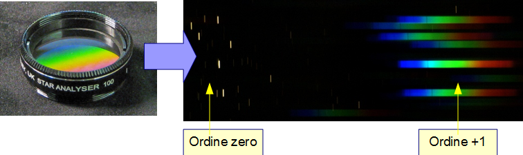

La spettroscopia, fino a non molti anni fa richiedeva una strumentazione piuttosto complessa e costosa. Oggi attraverso l’uso di un semplice reticolo di diffrazione (Star Analyser) possiamo entrare nel mondo della spettroscopia a bassa risoluzione in modo semplice, immediato e poco costoso.
Il reticolo va anteposto alla camera di ripresa e genera sul sensore CCD l’immagine della stella e del suo spettro (distribuzione di luminosità nei vari colori, dall’indico al rosso scuro).
Spettro delle pleiadi ottenuto con uno StarAnalyser anteposto ad una camera di ripresa (Credit: sito ISIS by Christian Buil)
Spettro delle Pleiadi ottenuto con uno Star Analyser anteposto ad una camera di ripresa (Credit: sito ISIS by Christian Buil)

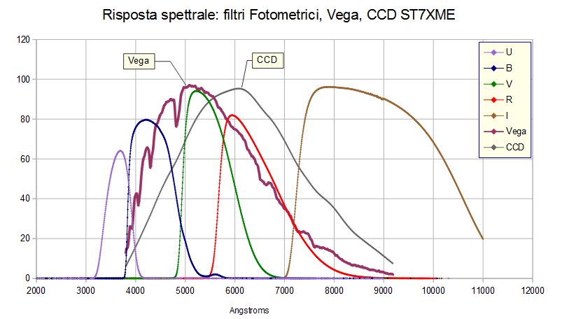

Risposta spettrale filtri fotometrici messa a confronto con lo spettro di Vega e della tipica risposta di un sensore CCD.
Risposta spettrale dei filtri fotometrici messa a confronto con lo spettro di Vega e della tipica risposta di un sensore CCD.

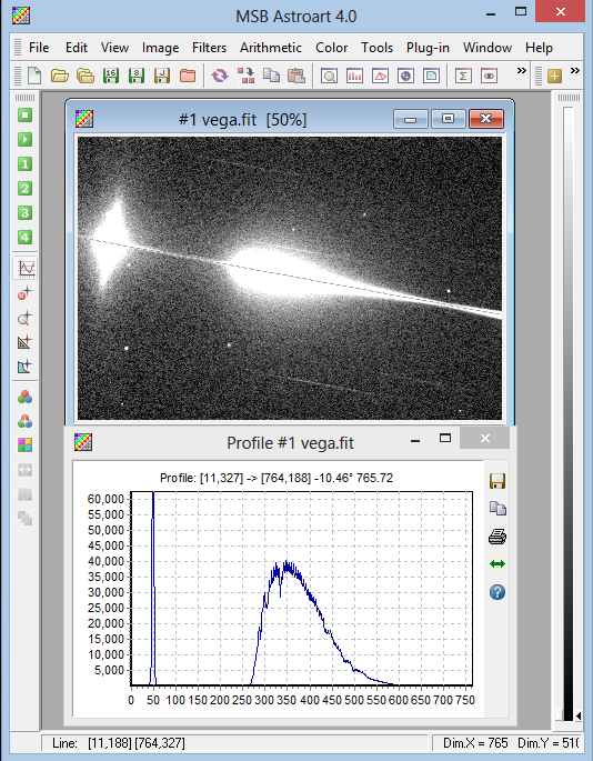

Per riprendere lo spettro di una stella non dobbiamo far altro che puntare una stella luminosa (es: Vega) ed acquisire una sequenza di immagini, avendo cura di non superare il limiti di saturazione del proprio sensore CCD.
Schermata Astroart che mostra l'acquisizione dello spettro della stella Vega.
Acquisizione dello spettro di Vega.
L’immagine mostra la schermata di Astroart subito dopo aver acquisito l’immagine di Vega ed averne ottenuto il profilo. I frame acquisiti vanno pre-trattati con dark e flat frame e mediati, in particolare se si tratta di oggetti poco luminosi per i quali i tempi di esposizione sono particolarmente lunghi.

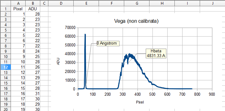

Il profilo spettrale acquisito contiene la distribuzione delle intensità luminose (ADU) rispetto ai pixel, ma non è calibrato rispetto alle lunghezze d’onda (colori). Per calibrare lo spettro nelle lunghezze d’onda è sufficiente un foglio di calcolo con cui trovare la relazione lineare f(x)=mx+q che lega la posizione dei pixel con le lunghezze d’onda dello spettro (fattore di dispersione in Angstrom per pixel).
Il profilo spettrale a bassa risoluzione, acquisito con StarAnalyser, si distribuisce linearmente sui pixel. Per la calibrazione dello spettro è preferibile usare stelle di tipo A0V (come Vega).
Il profilo spettrale a bassa risoluzione, acquisito con StarAnalyser, si distribuisce linearmente sui pixel. Esempio di calibrazione con un foglio di calcolo
Per farlo abbiamo bisogno di identificare due punti di riferimento caratteristici dello spettro. Nel nostro caso i punti più facili ed evidenti da identificare sono la posizione della stella (ordine zero) e la posizione della riga Hβ a 4861 A.

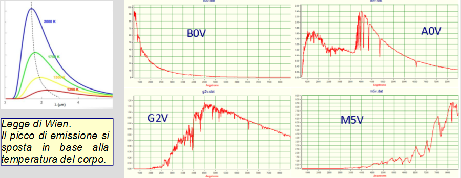

Cambiamenti dei profili spettrali sulla base della diversa temperatura superficiale della stella.
Cambiamenti dei profili spettrali in base alla diversa temperatura superficiale della stella (spettri di riferimento RSpec).
I profili spettrali delle stelle e le loro caratteristiche, cambiano enormemente da stella a stella in base della temperatura superficiale, da quelle più calde a quelle più fredde, approssimando l’andamento caratteristico dell’ emissione di un corpo nero (legge di Planck).

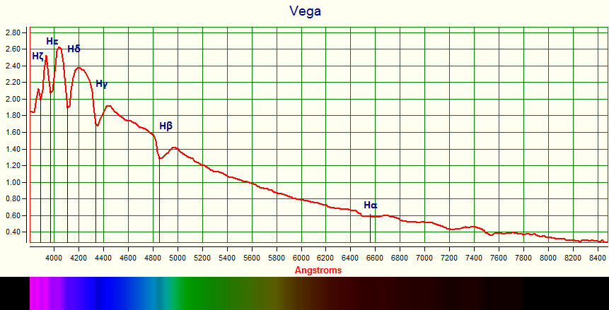

Spettro di Vega
Vega (α Lyrae) è una stella di classe spettrale A0V che si trova ad una distanza di circa 25 a.l. Mostra uno spettro caratterizzato dalle righe di assorbimento della sequenza di Balmer. Stelle di questo tipo sono utili per la calibrazione (pixel – Angstroms).

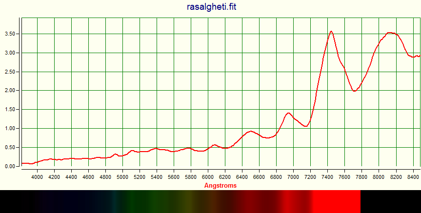

Rasalgethi
Spettro di Rasalgethi
Rasalgethi (α Herculis) è una supergigante rossa di classe spettrale M5II, mostra uno spettro dove sono evidenti delle grosse bande di assorbimento molecolare TiO (Ossido di Titanio).

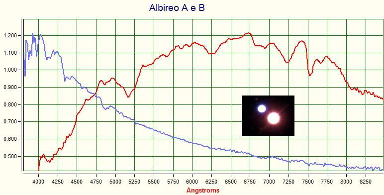

Spettro di Albireo
Spettro di Albireo
Il sistema doppio Albireo (β Cygni) è composto da una gigante arancione, più luminosa e meno calda di classe spettrale K3 II, e da una stella, meno luminosa e più calda, di colore bianco azzurro di classe spettrale B8V.

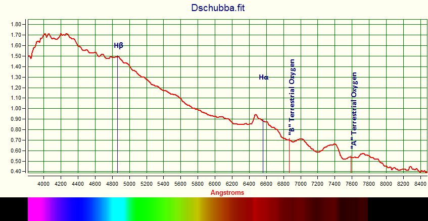

Spettro di Dschubba
Spettro di Dschubba
Dschubba (δ Scorpii) è un sistema multiplo con la stella principale di classe spettrale B0.3IV. Il suo spettro presenta delle righe di emissione dovute ad un disco che circonda la stella in rapida rotazione (Be Star).

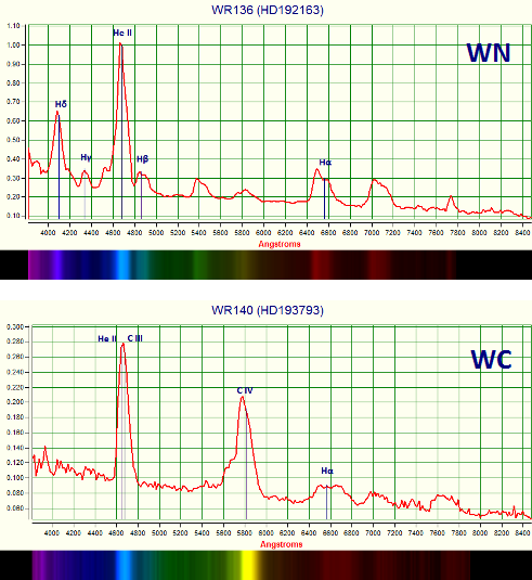

Spettro stelle di tipo Wolf-Rayet
Le stelle di tipo Wolf-Rayet (WR) rappresentano una rara classe spettrale con stelle molto calde e massicce, caratterizzate da forti venti stellari (oltre 2.000 km/sec), accompagnati da una notevole perdita di massa. Il loro spettro mostra delle vistose righe di emissione.  Si identificano due tipologie:  WN (elio e azoto) e WC (elio e carbonio).
