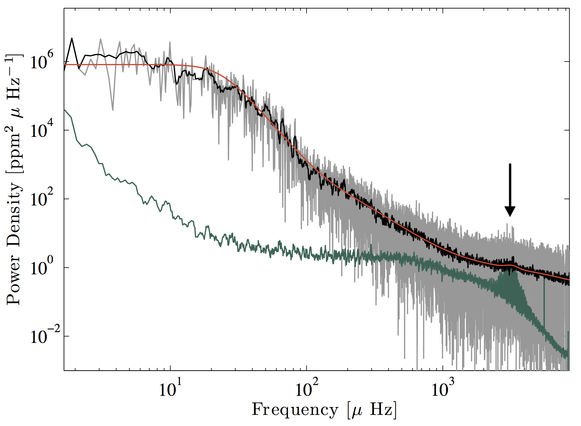

Queste oscillazioni sono costituite da onde acustiche che si propagano all’interno delle stelle e che ne deformano la struttura, rimanendo però visibili alla superficie stellare, e dunque causando piccolissime, ma periodiche, variazioni di luminosità. Lo studio delle frequenze delle oscillazioni contiene informazioni sensibili sulla struttura dell’interno stellare, il quale non si potrebbe altrimenti osservare poiché non visibile dall’esterno. «Un risultato evidente dai dati ottenuti nel nostro studio è che le frequenze misurate con i dati di Kepler sono un po’ più elevate di quelle che conosciamo per il Sole, ottenute con osservazioni dedicate» dice a Media INAF Gaulme. «La realtà si è però mostrata un po’ più complessa di quanto anticipato. Dopo aver paragonato i dati di Kepler con quelli dell’osservatorio spaziale SOHO di ESA e NASA, acquisiti nello stesso periodo di osservazione, abbiamo accertato che le proprietà delle oscillazioni del Sole di fatto si sono rivelate leggermente fuori della media prevista in quel periodo». Differenza legata a una proprietà imprescindibile delle oscillazioni di tipo solare, cioè la loro imprevedibilità. Solo l’uso di curve di luce ottenute per tempi osservativi relativamente lunghi garantisce misure delle proprietà stellari più attendibili. «I risultati ottenuti in questo studio confermano da un lato ciò che sappiamo riguardo al Sole dall’eliosismologia, e dall’altro avvalorano l’importanza di utilizzare metodi di analisi dati sofisticati, come quello da me sviluppato e basato sulla statistica di Bayes, per estrarre dal dato osservato il maggior numero di informazioni attendibili anche in condizioni difficoltose» aggiunge Corsaro. «Con questo lavoro abbiamo dunque messo in evidenza l’importanza e l’affidabilità delle misure asterosismiche condotte fino ad oggi su numerosissime altre stelle che popolano la nostra galassia».

Il livello di informazione va decisamente più in profondità della sola superficie, ricoprendo la zona convettiva solare. Anche se non discusso nell'articolo Media INAF (perchè altrimenti troppo dettagliato), siamo riusciti a estrarre circa 25 frequenze di oscillazione, le quali possono essere utilizzate per vincolare la struttura solare fino alla base della zona convettiva.
L'impiego di questi risultati ha sostanzialmente ripercussione su tutti i dati fin'ora utilizzati. Il punto è che bisogna prestare attenzione al livello di rumore presente nei dati e anche a come misuriamo il segnale, quindi anche in base al tipo di modelli utilizzati per riprodurre le osservazioni (come quello del fit in arancione nella figura). In generale abbiamo comunque un esito positivo, che va cioè a confermare che le misure compiute fin'ora su altre stelle rimangono valide. In futuro avremo modo di ripetere questa operazione anche con Urano, e possibilmente con altri telescopi spaziali che andranno in orbita.
