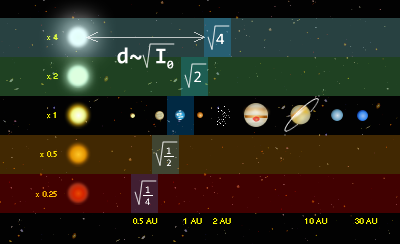

Visto che l’intensità della luce varia in relazione inversa rispetto al quadrato della distanza dalla fonte (a parità di superficie illuminata, ad una distanza doppia corrisponde un quarto dell’intensità iniziale, a distanza tripla un nono, e così via) si può ricavare la seguente formula: (1)
dove d(UA) è la distanza in unità astronomiche dal centro di massa, LS è la luminosità dell’astro e L è la luminosità del Sole.
Quindi, per una stella con luminosità complessiva pari ad un quarto di quella solare si avranno condizioni simili a quelle terrestri intorno alle 0,5 UA, mentre per una stella luminosa il doppio le avremo intorno alle 1,4 UA.

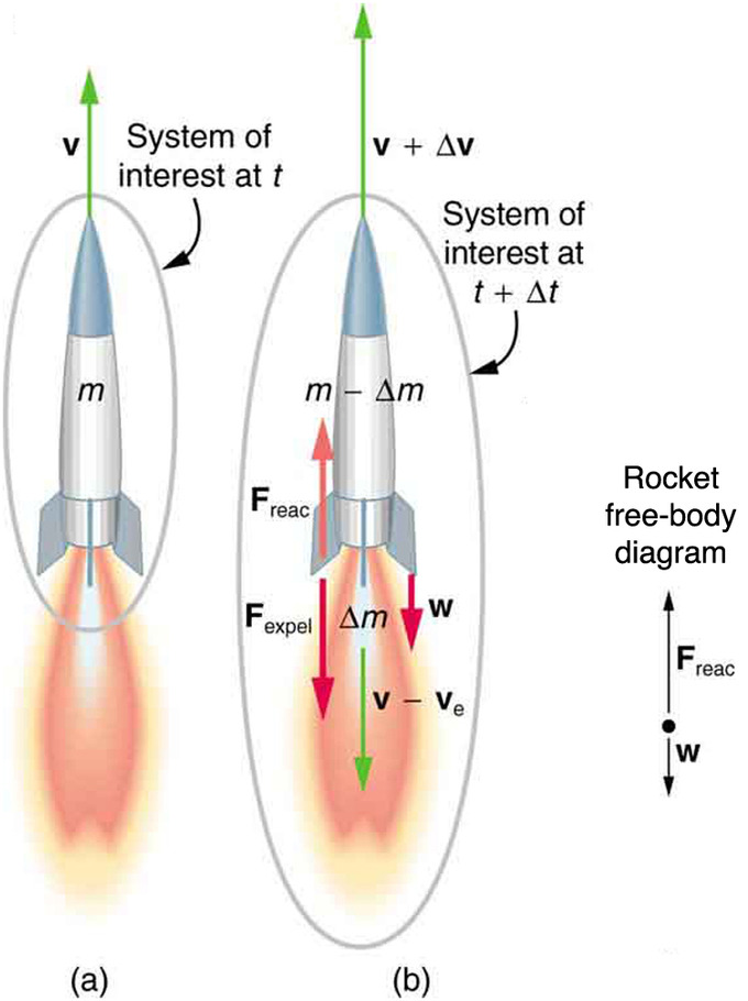

Se utilizziamo i razzi a combustione, la velocità finale raggiunta del razzo dipende dal principio di azione e reazione: maggiore è la massa al secondo che se ne va dal razzo ad una certa velocità, e maggiore è la spinta che si ricava in senso opposto alla direzione di uscita.
Per motivi pratici, la massima velocità raggiungibile dai gas di propulsione (Ve, velocità efficiente) per i sistemi di propulsione a gas caldo convenzionali (non nucleari) è pari a circa 2,5 km/s. Quindi, la gran parte della velocità raggiungibile da un razzo è data dalla massa che riusciamo a far espellere e dal tempo in cui manteniamo viva la propulsione.
Con una serie di calcoli (utilizzando la cosiddetta equazione del razzo di Ciolkovskij: vi risparmio come si ricava, potete trovarlo QUI e QUI), si può dimostrare che, in assenza di resistenza aerea e trascurando la gravità, la velocità finale di un razzo monostadio inizialmente a riposo è data dalla seguente formula: (8)
Dove V è la velocità finale, Ve (come già detto) la massima velocità raggiungibile dei gas di scarico, mi è la massa iniziale del razzo alla partenza (carburante + carico utile) e mf è la massa finale (data dal carico utile, cioè de quello che vogliamo rimanga in orbita). Una relazione esponenziale lega dunque la velocità al rapporto tra massa iniziale e massa utile.
