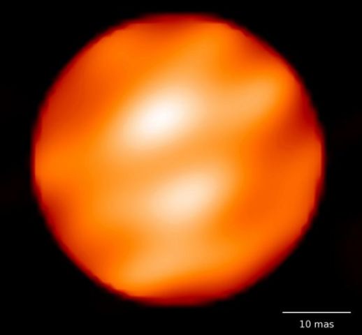

Un’immagine interferometrica dell superfici di Betelgeuse – credit: Xavier Haubois dell’Osservatorio di Parigi
Ora, la gigante rossa Betelgeuse è così massiccia e vicina da presentare un piccolo ma ragguardevole diametro angolare, misurato per la prima volta in assoluto nel 1920, da parte di Albert Michelson e Francis Pease, usando un interferometro da 6 metri montato sul telescopio da 2.5 metri dell’osservatorio di Monte Wilson.
Sono così arrivati alla misura di 47 millisecondi d’arco (mas), mentre oggigiorno, a causa della variabilità della stella, si assume un valore compreso tra 45 e 55 mas.
Ciò pone la stella Betelgeuse al secondo posto nel cielo, in termini di diametro angolare apparente subito dopo la stella R Doradus , in testa con 57 mas.

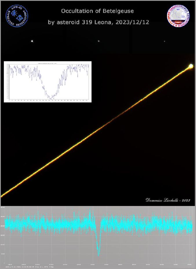

Quasi certamente Leona, come tutti gli asteroidi minori, ha una forma oblunga per cui è molto probabile che l’occultazione del 12 dicembre sia stata un’occultazione parziale o anulare, che ha impedito il brusco affievolimento della luce di Betelgeuse.
“Almeno c’è stato un abbattimento della luce abbastanza ovvio” dice Andreas Dill che ha registrato l’evento in Spagna “ma rimane da analizzare se ciò sia stato causato da un’eclissi anulare o parziale. Sono molto impaziente (ndr: e condivido pienamente ) di vedere se sarà possibile ricostruire la superficie di Betelgeuse a partire dallo studio di tutte le curve di luce registrate.”
Un’analisi preliminare dell’evento, con la curva di luce registrata – credit : Domenico Licchelli (Università del Salento)
Per certo l’occultazione non è stato un evento on-off, acceso-spento: i picchi di abbattimento della luminosità della stella potranno portare a risultati molto interessanti, magari modificando la nostra conoscenza sulla vera natura ed ampiezza della stella gigante.
