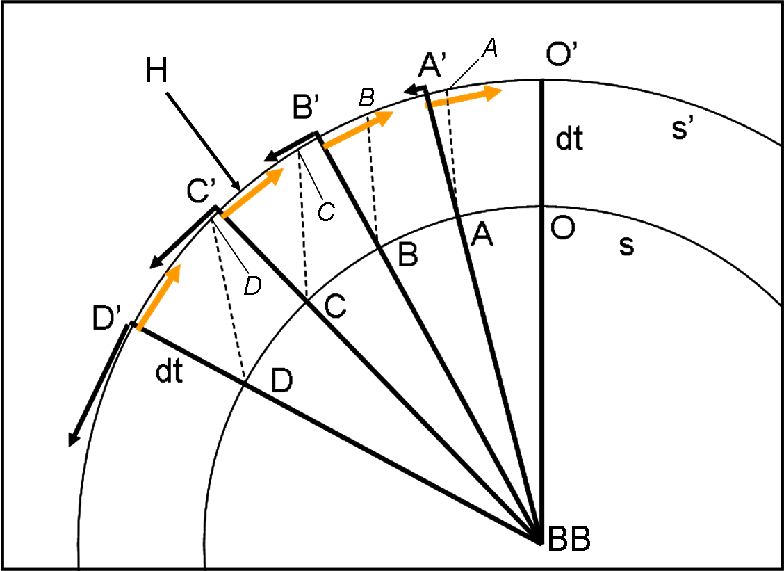

Eccoci al punto chiave dei buchi neri rotanti. Ricordiamoci che chi ruota è il nucleo stellare che sta collassando. Ruota solo lui e non ha un’atmosfera intorno che viene trascinata in questo moto per viscosità o cose del genere. Ne deriva che la rotazione non può trasmettersi a ciò che lo circonda, se rimaniamo nella fisica di tutti i giorni. In altre parole, se andassimo molto lontani dalla Terra e fermassimo in qualche modo la nostra astronave, non saremmo trascinati dalla rotazione della Terra, dato che ormai l’atmosfera è  lontana. Vedremmo girare il pianeta e ciò che gli sta intorno da una comoda posizione esterna. Succederebbe lo stesso anche per un buco nero . Se stessimo a una certa distanza e riuscissimo a stare fermi, magari accendendo un motore che controbilanci la gravità (ossia la deformazione dello spazio) che ci trascina verso il  nucleo che collassa e ruota su se stesso, lo vedremmo rimpiccolirsi fino all’entrata all’interno del suo orizzonte degli eventi. Poi più niente e della rotazione del buco nero non avremmo più alcun ricordo. Se fosse così… però… Ma NON è così.
Un buco nero che ruota vuole lasciare il suo segno allo spazio che lo circonda (dovremmo dire spazio-tempo, ma lasciamo il tempo da parte, come già detto… abbiamo abbastanza problemi così…). Cosa fa allora? Lo mette in rotazione e la rotazione è tanto più rapida quanto più vicini si va al buco nero. Anche la Terra causa questo effetto attorno a sé, ma la sua massa è talmente piccola che possiamo trascurarlo e non accorgerci di niente. Lo stesso non capita per una massa come quella di un buco nero. Tuttavia la rotazione dello spazio non dipende solo dalla massa, ma anche dalla rotazione del nucleo.
Tutti voi DOVETE conoscere la famosa pattinatrice sul ghiaccio e la conservazione del momento angolare. Se un oggetto diminuisce le sue dimensioni, ma non la massa (proprio come sta facendo il nucleo collassante), è costretto girare sempre più veloce. Quindi, immaginatevi a che velocità può girare un buco nero. A noi, però, interessa poco, dato che non possiamo osservarlo. Più interessante è come ruota lo spazio. Ebbene ciò che determina la sua rotazione è il rapporto tra il momento angolare e la massa del nucleo ormai trasformatosi in buco nero invisibile. Possiamo scrivere la semplicissima formula:
a = k J/M
che definisce il momento angolare specifico, ossia il rapporto tra il momento angolare J e la massa del nucleo M. Questo è il valore che viene introdotto in una metrica speciale per ottenere le varie soluzioni particolari: la metrica di Kerr. Per trovare le soluzioni  bisogna risolvere equazioni complicate e legate a qualcosa che non è osservabile nel nostro piccolo mondo. Non posso quindi scrivere queste formule e pretendere di essere divulgativo. Tuttavia, se mi credete, posso dirvi come queste soluzioni possono influenzare quello che circonda un buco nero che ruota con un momento specifico dato da a.
Ricapitoliamo, prima, il concetto fondamentale. Non è la rotazione del buco nero che influenza direttamente la materia che gli gira intorno, ma la rotazione dello spazio,  causata dalla massa e dal momento angolare. In altre parole, l’imbuto del paragrafo precedente si avvita su se stesso. E più si va vicino e più si avvita. Questa rotazione è INDIPENDETE dalla velocità delle particelle. E’ un po’ come lo spazio che si espande indipendentemente dal moto della particelle che lo compongono (ecco perché ho “battuto” a lungo su questo concetto in Rosetta e le tre sorelle…).
Qui lo spazio oltre che espandersi e deformarsi si mette anche a girare! L’espansione la possiamo trascurare, dato che vicini a un buco nero le distanze sono molto piccole, ma deformazione e rotazione sono invece fondamentali. Tuttavia, il concetto che ci ha portato alla lotta tra fotone e spazio che si espande con la stessa velocità, causando una staticità alla povera particella, ci sarà estremamente utile.
Cosa succede allo spazio che ruota, ossia che forma assume? Beh… quella di qualsiasi cosa che ruoti attorno a un asse e che non sia un corpo rigido (qui di rigido non c’è niente, dato che il vuoto, o qualcosa di molto simile, può schiacciarsi, deformarsi, allargarsi, stringersi a seconda delle forze che agiscono su di lui). Bene, la forma è quella ovvia di un ellissoide di rotazione, lo stesso che mostrano le superfici stellari e un po’ anche i pianeti, a seconda di quanto siano compressibili o deformabili. Nel suo piccolo, lo fa anche la Terra che è schiacciata ai poli e ha un rigonfiamento equatoriale (si può anche spiegare facilmente tutto ciò, ma fa parte della fisica elementare e basterebbe saperla: io ho già dato il mio contributo con la forza centrifuga e molte altre cose. Per cui non ditemi che non la sapete… se volete conoscere i buchi neri rotanti dovere conoscere quella fisica. Come vi avevo già detto prima.).

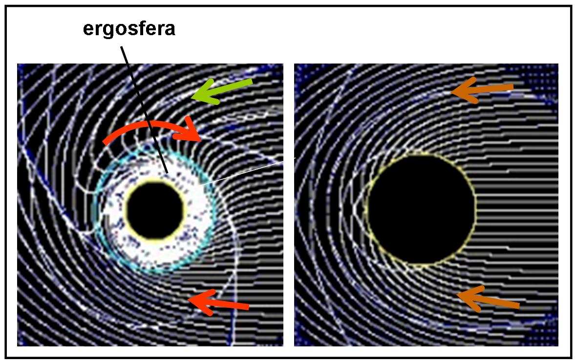

Visione polare di un buco nero di Kerr (rotante) con il tragitto di due particelle: una concorde con la rotazione dello spazio-tempo (rossa) e l’altra opposta (verde). La zona azzurra è l’ergosfera.
Bisogna scendere ancora un po’ per trovare l’orizzonte degli eventi. Tuttavia è un orizzonte degli eventi che dipende anche dalla rotazione ed è più vicino al buco nero di quanto non sia quello di un buco nero non rotante. Torniamo all’ articolo di qualche giorno fa: ricordate la figura in cui il buco nero ruotava e la materia girava tutta nello stesso verso, raggiungendo, però, una distanza più piccola?

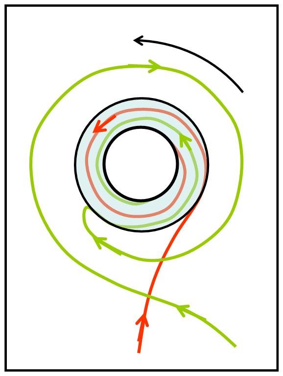

Ebbene, la materia si spinge più vicina di quanto non faccia nell’ipotesi di un buco nero non rotante. In altre parole, se il cerchietto nero intorno a cui ruota la materia OSSERVABILE è molto piccolo vuol dire che siamo nel caso di un buco nero rotante. Le formule che legano massa, velocità di rotazione visibile e rotazione del buco nero (chiedete ad Einstein) permettono di risalire alla velocità di quel’ultimo.
Esiste un’altra possibilità mostrata sempre in quell’articolo. La materia gira in verso opposto alla rotazione del buco nero e quindi dello spazio che lo circonda. Com’è possibile? Potreste arrivarci da soli…
Immaginiamo di essere ancora abbastanza lontani dall’ergosfera. Anche se meno violentemente lo spazio ruota. Tuttavia, quali sono le particelle di materia reale che si riescono a vedere? Quelle che provengono in senso concorde con il verso dello spazio vengono cacciate. Quelle che provengono in verso opposto, se troppo lente, vengono risucchiate velocemente verso l’ergosfera e poi subiscono ciò che devono subire. Sopravvivono solo quelle che, provenendo in senso opposto, riescono a vincere la rotazione dello spazio: loro restano a circolare attorno al buco nero (esiste sempre la sua gravità non dimenticate!). ma in verso opposto a lui.
Ammettiamo allora che una nube di gas provenga da una direzione opposta a quella della rotazione del buco nero. Una parte viene ingoiata e una parte resta in circolo. Dopo un po’ di tempo, se non arriva nuova materia, che cosa vedremmo? Quella troppo lenta o troppo massiccia è caduta nell’ergosfera ed è ormai finita all’Inferno. Resta ancora visibile quella che circola in senso contrario, a una distanza, però, maggiore del limite statico dell’ergosfera.
Queste condizioni si possono osservare direttamente, dato che avremmo un cerchietto nero troppo largo rispetto alla massa del buco nero. Potremmo quindi capire sia che il buco nero ruota, sia in che senso ruota e calcolarne anche la velocità (anche se non in modo banale). Sì, lo so, sembra impossibile: osservare un disco che ruota in un modo e dire che il buco nero ruota in verso opposto. Ma rifletteteci sopra e vedrete che è proprio così… Ecco quindi dimostrati i tre casi della famosa figura del vecchio articolo sulla rotazione di materia attorno a un buco nero galattico.
Com’è fatta l’ergosfera? L’abbiamo già detto: ha la forma di un ellissoide schiacciato ai poli. Ai poli però non si subisce la rotazione e quindi ai poli dobbiamo essere nelle condizioni di un buco nero statico. In altre parole, ai poli, orizzonte degli eventi e ergosfera si devono toccare.
buco nero rotante
Visione equatoriale di un buco nero di Kerr (rotante)
Attenzione: tutte le situazioni che avvengono all’interno dell’ergosfera sono ancora osservabili, ma seguono una matematica particolare e si possono descrivere con la metrica di Kerr. Le traiettorie sono ben diverse da quelle di un satellite attorno a un pianeta. E poi ci sarebbe anche il tempo da considerare. No, no, questo non  potrei mai spiegarlo in modo “elementare”. L’unico modo sarebbe imparare la metrica e trovarne le soluzioni. Tuttavia, sono riuscito a estrarre tre formule ancora comprensibili che definiscono le due superfici trovate finora e che definiscono l’ergosfera: il limite esterno (superficie statica) e il limite interno che è l’orizzonte degli eventi.
