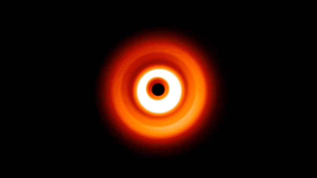

Benché sia giovanissima, nata da neanche una decina di milioni d’anni, TW Hydrae è letteralmente una star con tutti gli occhi puntati addosso. Relativamente vicina, a 176 anni luce, questa stella è circondata da un disco protoplanetario di polveri e gas che rappresenta il miglior esempio di sistema planetario in formazione a noi noto, se non altro perché vediamo il disco quasi esattamente “di piatto”. Il telescopio spaziale Hubble, che la tiene d’occhio da ben 18 anni, ha ora permesso di produrre una videoclip dove si può ammirare un’insolita caratteristica del disco protoplanetario: una gigantesca ombra che gira in senso antiorario, compiendo una rotazione completa attorno alla stella in 16 anni.
Simulazione della rotazione dell’ombra, estrapolata da diverse osservazioni del telescopio spaziale Hubble (se l’animazione non si avvia automaticamente, cliccare sull’immagine). Crediti: NASA, ESA, and J. Debes (STScI)
«Questo è il primissimo disco di cui abbiamo tante immagini lungo un periodo di tempo protratto, permettendoci di rilevare questo interessante effetto», ha detto John Debes dello Space Telescope Science Institute a Baltimora (USA), presentando la nuova ricerca al meeting invernale dell’American Astronomical Society. «Questa scoperta ci fa sperare che il fenomeno dell’ombra possa essere abbastanza comune nei sistemi stellari giovani».
Il team di ricerca ha calcolato che qualunque cosa stia proiettando l’ombra deve essere localizzata molto all’interno del disco, così vicino alla stella da non poter essere fotografato da Hubble né da qualsiasi altro telescopio odierno. Secondo i ricercatori, l’ipotesi più plausibile è che vi sia un disco interno, inclinato rispetto al disco esterno, una supposizione che si accorda anche con le recenti osservazioni del radiotelescopio ALMA.

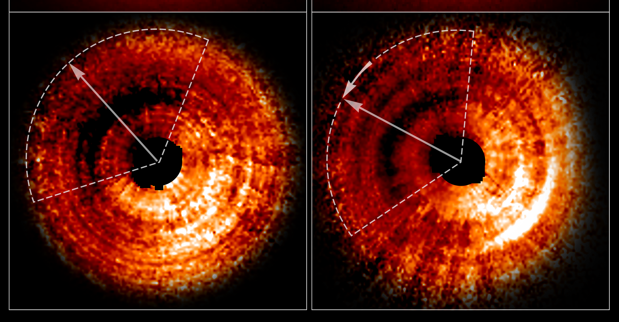

Le due immagini, riprese dallo spettrografo di Hubble, mostrano una luminosità non uniforme nel disco protoplanetario di TX Hydrae. Le linee tratteggiate approssimano le dimensioni dell’ombra, mentre le frecce mostrano quanto si è mossa in un anno, circa 20°. Crediti: NASA, ESA e J. Debes (STScI)

Questo nuovo studio di Hubble, sottolineano gli autori dello studio, offre un modo unico per cercare pianeti nascosti nella parte interna del disco protoplanetario, non fotografabili direttamente dai telescopi attuali.
