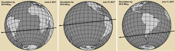

I percorsi delle 3 occultazioni da parte di MU69. I tracciati confrontabile con le dimensioni delKBO, dato che la sorgente di luce è praticamente a distanza "infinita". - Credit: Richard Binzel
I percorsi delle 3 occultazioni da parte di MU69. I tracciati confrontabile con le dimensioni delKBO, dato che la sorgente di luce è praticamente a distanza “infinita”. – Credit: Richard Binzel

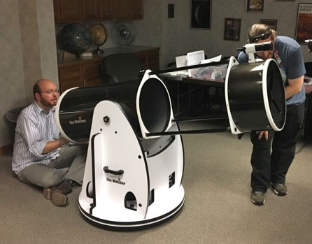

Il 3 giugno, e poi di nuovo il 10 luglio e 17 luglio, MU69 occulterà tre stelle diverse. Per la prima occultazione, già avvenuta, oltre 50 membri del team e i loro collaboratori si sono distribuiti lungo il percorso dell’ombra del KBO, in Argentina e Sud Africa. Allo scopo il team dispone di 22 telescopi portatili da 40 cm, equipaggiati con telecamere in grado di studiare la curva di luce della stella occultata; un’altra dozzina di telescopi fissi erano già dislocati in quelle zone. A causa delle piccole dimensioni dell’oggetto (stimate tra 25 e 45 km) e dei moti relativi, l’occultazione dovrebbe durare al massimo un paio di secondi.
Uno dei 16 telescopi dobsoniani usati dal team - Kerri Beisser / JHU-APL
Uno dei 16 telescopi dobsoniani usati dal team – Kerri Beisser / JHU-APL

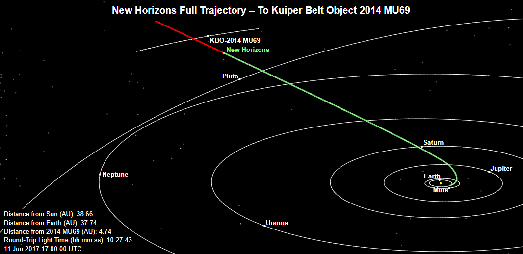

Come si ricorderà, solo 2 mesi fa NewHorizon era esattamente a metà strada tra Plutone e il suo prossimo obiettivo; ora la sonda dista 709 milioni di km da 2014 MU69 e mancano 569 giorni all’incontro, come riportato nei contatori sulla pagina ufficiale della missione. La sonda è stata da poco messa in “ibernazione” e verrà risvegliata tra poco più di 1 anno; di seguito, il diagramma che ne mostra la posizione nel sistema solare:
Posizione di New Horizons all'11 giugno 2017  Credit:  Johns Hopkins University Applied Physics Laboratory / NASA
Posizione di New Horizons all’11 giugno 2017
