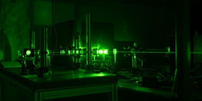

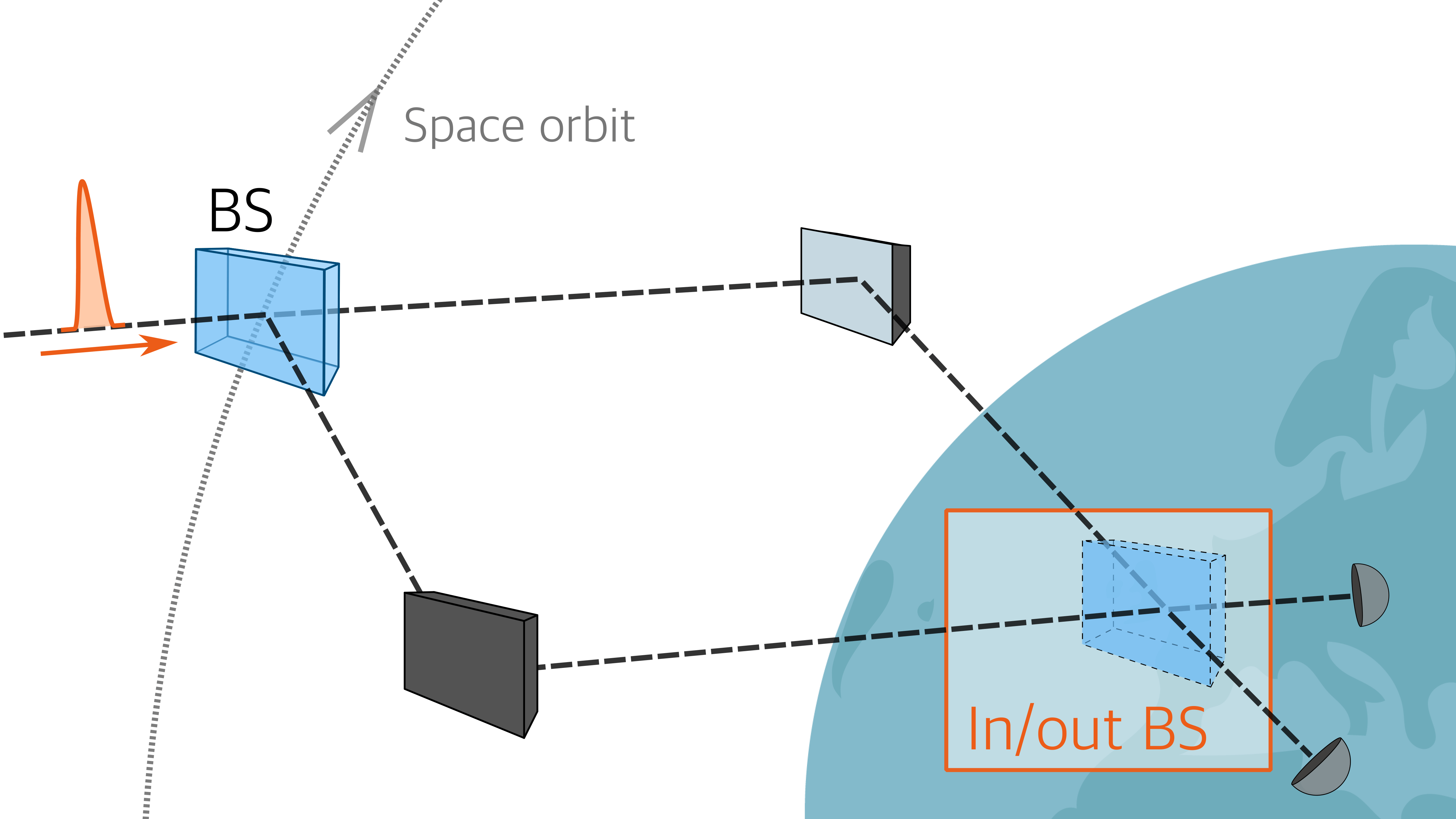

Questi esperimenti investigano i fondamenti della teoria quantistica e puntano a verificare fino a che distanza la teoria quantistica risulti valida. Il recente sviluppo delle tecnologie quantistiche riguardante sia le sorgenti di fotoni (le “particelle di luce”), sia le tecniche di rivelazione, nonché la capacità di manipolare e controllare la luce anche al livello dei suoi costituenti elementari, ha permesso negli ultimi anni di realizzare in laboratorio alcuni di questi esperimenti che erano stati pensati in origine come arzigogolati esperimenti mentali. Nel loro lavoro i ricercatori italiani hanno fatto anche di più: sono infatti usciti da un laboratorio e hanno realizzato l’esperimento di Wheeler lungo un canale spaziale di 3500 km, dimostrando la validità della descrizione quantistica in un contesto, quello spaziale, ancora inesplorato e in cui anche la gravità potrebbe giocare un ruolo. Per riuscire a farlo, i ricercatori hanno utilizzato un particolare interferometro, al momento unico al mondo nel suo genere, che si estende nello spazio dalla stazione di laser-ranging MLRO di Matera fino a comprendere satelliti dotati di specchi retro-riflettori in orbita.

Schema dell'esperimento
Schema dell’esperimento
