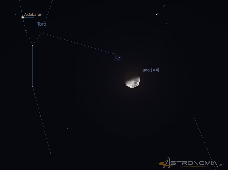

Congiunzione Luna Pleiadi, giorno 3 ore 22
Luna-Pleiadi
Luna-Pleiadi: Martedì 3, a partire dalle ore 22 circa, troviamo una Luna che ha superato da poco la fase di Primo Quarto, a fianco della quale possiamo riconoscere facilmente l’ammasso aperto delle Pleiadi (M45). L’evento si svolge nella costellazione del Toro.

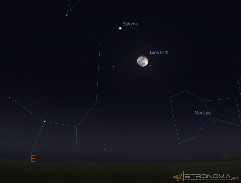

Congiunzione Luna - Saturno, giorno 13 ore 22
Luna-Saturno
Luna-Saturno: Venerdì 13, attorno alle ore 22, troviamo una luna nella fase di gibbosa calante. Poco più in alto a sinistra troviamo Saturno. L’evento si svolge proprio sotto la costellazione del Leone, di cui riconosciamo facilmente le due stelle ai vertici, Regolo e Denebola.

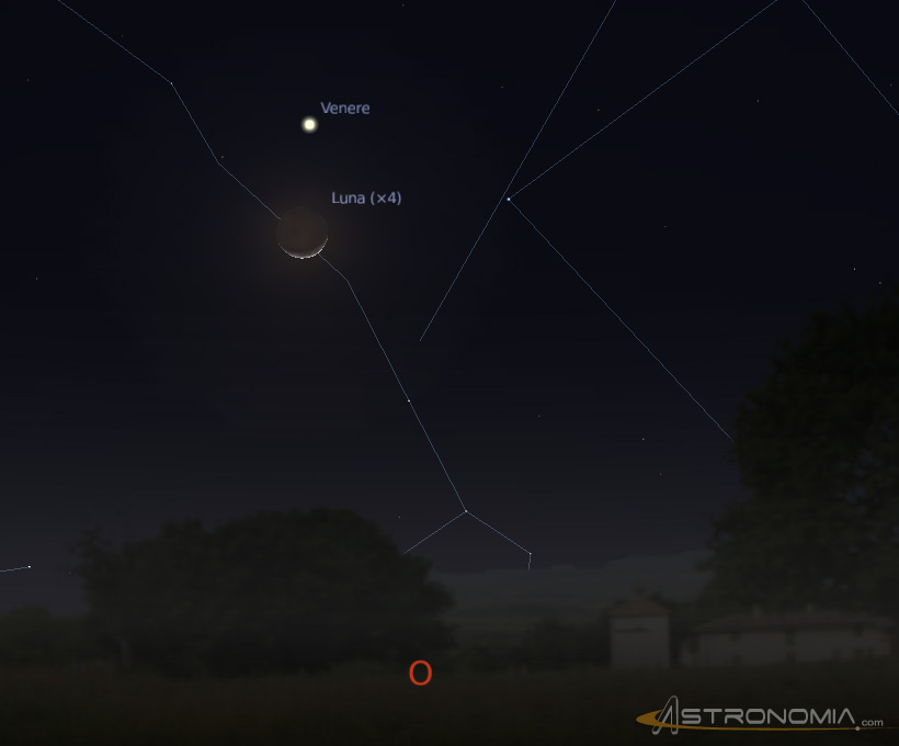

Congiunzione Luna - Venere, giorno 27 ore 19.00
Luna-Venere
Luna-Venere: Venerdì 27, alle ore 19, volgendo lo sguardo verso Ovest troviamo una sottilissima falce di Luna crescente. Proprio sopra di essa splende la luminosissima Venere: inconfondibile!

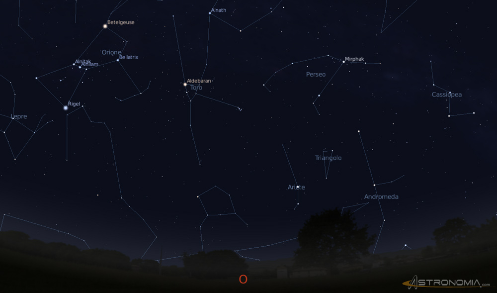

La costellazione di Orione
Il cielo è ancora dominato dalle grandi costellazioni invernali. Protagonista del cielo in direzione meridionale è sempre Orione, con le tre stelle allineate della cintura (da sinistra: Alnitak, Alnilam e Mintaka) ed i luminosi astri Betelgeuse (rossa) e Rigel (azzurra).

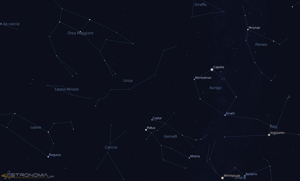

Più in alto troviamo ancora le costellazioni del Toro con la rossa Aldebaran, la costellazione dell’Auriga con la brillante stella Capella, i Gemelli con le stelle principali Castore e Polluce. A sinistra in basso rispetto ad Orione, il grande cacciatore, nella costellazione del Cane Maggiore, brilla la notissima Sirio, la stella più luminosa del cielo.
Più in alto, a sinistra, la raffigurazione della caccia è completata dal Cane Minore, dove risplende Procione. Verso Ovest, nelle prime ore della sera, c’è ancora tempo per veder tramontare le costellazioni autunnali di Andromeda, del Triangolo, dei Pesci e dell’Ariete.
Restando tra le costellazioni zodiacali, un po’ più impegnativo è invece il riconoscimento della piccola e debole costellazione del Cancro visibile tra i Gemelli e il Leone, che vedremo sorgere ad Est, seguito dalla Vergine.

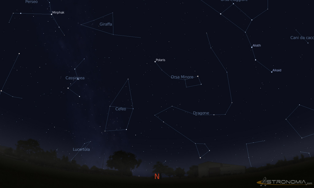

Prendendo a riferimento la stella polare (come trovarla?), possiamo riconoscere alcune note costellazioni del cielo settentrionale. A Nord-Ovest riconosciamo Cassiopea con la sua inconfondibile forma a “W”; tra Cassiopea e il Toro è facile individuare la costellazione del Perseo.
Più spostata a Nord-Est si trova l’inconfondibile Orsa Maggiore, vicino alla quale possiamo riconoscere la piccola costellazione dei Cani da Caccia.

  5. leggendo le effemeridi, pare che la congiunzione luna-saturno debba avvenire l’11 febbraio e non il 13; degna di nota è anche la congiunzione fra luna-marte-giove-mercurio del 22 febbraio. saluti a tutti.
  6. @mark
    sì, hai ragione : la congiunzione è l’11!
    E’ stato un piccolo “errore di sbaglio” 😉
    la congiunzione del 22, se non erro, però avviene molto (troppo!) vicino al sole per essere visibile…
