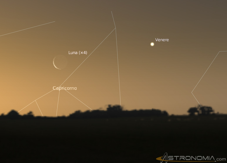

Congiunzione Luna - Venere, giorno 2 ore 07:00
Luna-Venere
Luna-Venere:
prima dell’alba del giorno 2, nella costellazione del Capricorno, Venere sorge sull’orizzonte orientale precedendo di poco la comparsa di una sottilissima falce di Luna calante

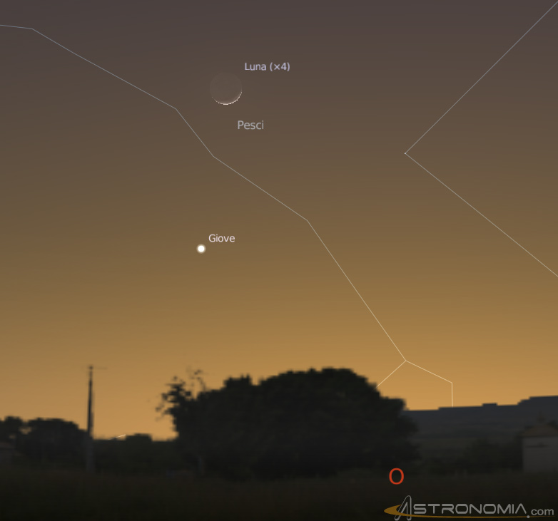

Congiunzione Luna - Giove, giorno 7 ore 19:15
Luna-Giove
Luna-Giove:
bassi sull’orizzonte in direzione Ovest, la sera del giorno 7, è possibile osservare il pianeta Giove in congiunzione con la falce di Luna crescente.
L’evento si svolge nella costellazione dei Pesci

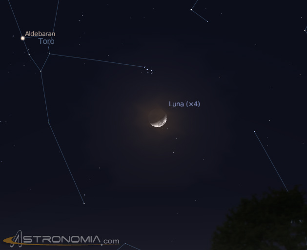

Congiunzione Luna - Pleiadi, giorno 10 ore 22:30
Luna-Pleiadi
Luna-Pleiadi:
la sera dell’11 marzo la Luna, prossima al Primo Quarto, attraversa la costellazione del Toro tra la luminosa stella Aldebaran, con il vicino ammasso delle Iadi, e l’ammasso stellare delle Pleiadi (M 45)

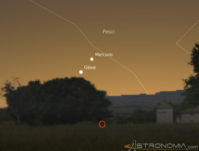

Congiunzione Giove - Mercurio, giorno 16 ore 19:30
Giove-Mercurio
Giove-Mercurio:
la sera del 16, una interessante congiunzione tre i due pianeti.
Si potrà tentare di scorgerli sull’orizzonte in direzione Ovest, poco dopo il tramonto del Sole, nella costellazione dei Pesci.

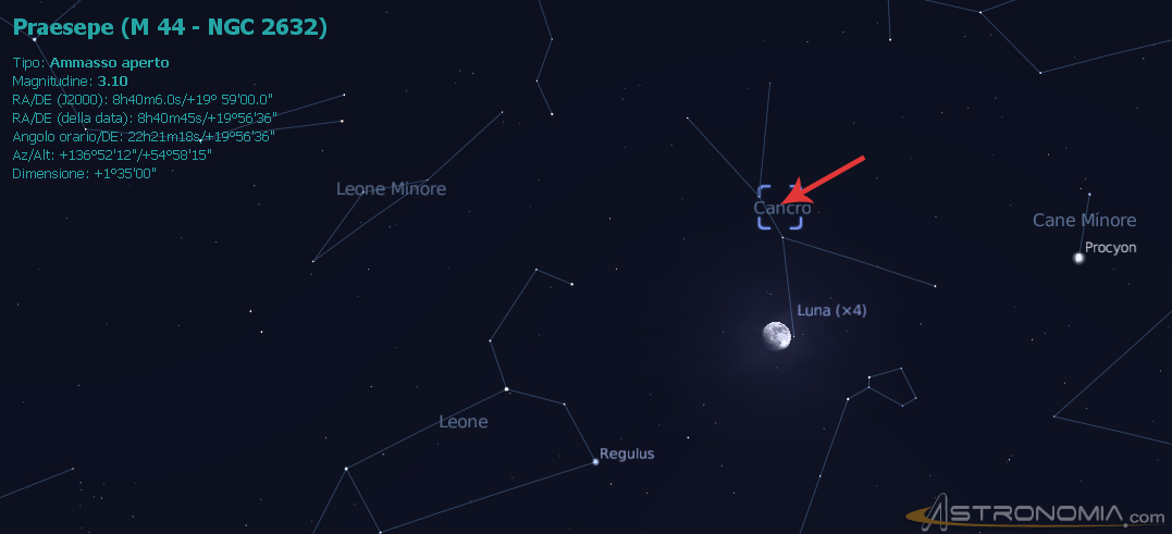

Congiunzione Luna - Presepe, giorno 16 ore 20:00
Luna-Presepe
Luna-Presepe:
sempre la sera del giorno 16 la Luna si trova a breve distanza dall’ammasso stellare del Presepe (M 44), nella costellazione del Cancro. Per percepire il Presepe è sufficiente un buon binocolo o un telescopio anche di modeste dimensioni.

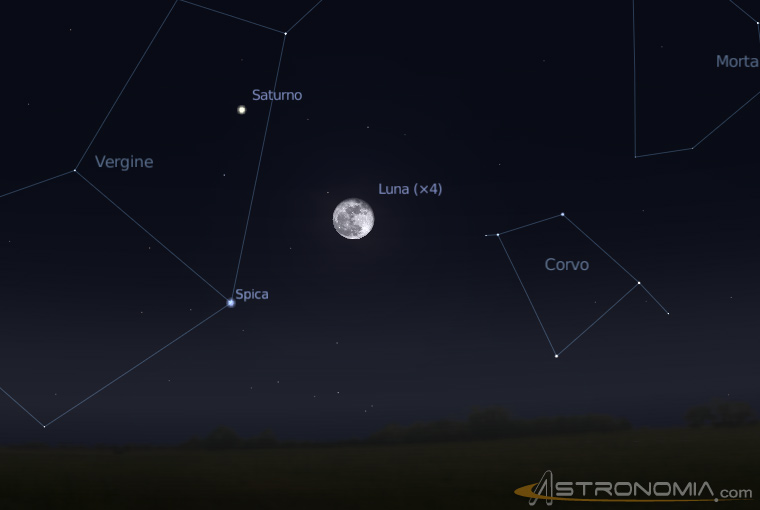

Congiunzione Luna - Saturno, giorno 20 ore 22:00
Luna-Saturno
Luna-Saturno:
il giorno 20, a partire dalle ore 22 circa, osservando in direzione Sud-Est possiamo osservare una Luna quasi piena, al di sopra della quale – poco più a sinistra- splende Saturno. L’evento si svolge nella costellazione della Vergine, di cui possiamo individuare la sua stella più brllante – Spica – in basso a sinistra rispetto alla Luna

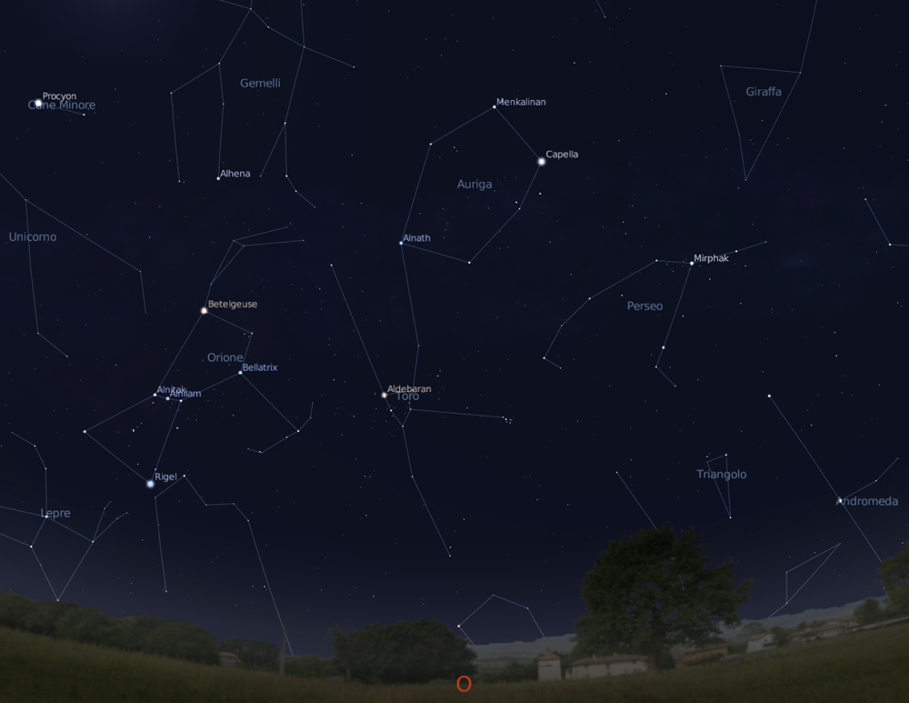

Il mese di Marzo vede ancora come protagoniste le costellazioni invernali. Tuttavia, rispetto al mese precedente, si noterà uno spostamento delle stesse verso sud-ovest. Da notare invece che, già dalle prime ore della notte, si affacciano ad oriente le costellazioni del Leone e della Vergine (nei pressi della quale troviamo Saturno). I fortunati abitanti di luoghi con poco inquinamento luminoso, potranno scorgere persino la debole costellazione del Cancro, che separa il Leone dai Gemelli.
Proseguendo verso occidente spicca ancora la stupenda Orione, con le tre stelle della cintura a formare una linea quasi retta (da sinistra: Alnitak, Alnilam e Mintaka), ed i 3 luminosissimi astri Betelgeuse (gigante rossa), Rigel(azzurra) e Bellatrix(in basso a destra). Sotto la cintura troviamo un gruppo di stelle in cui giace la Grande nebulosa di Orione (M42) osservabile anche ad occhio nudo. Una perla del cielo boreale.
Nella stessa zona di cielo troviamo le costellazioni del Toro(dalla caratteristica forma a Y) con la stella rossa Aldebaran, la costellazione dell’Auriga con la brillante stella Capella, i Gemelli con le stelle principali Castore e Polluce. A sinistra in basso rispetto ad Orione, nella costellazione del Cane Maggiore, risplende Sirio, la stella più luminosa del cielo. Poco al di sotto dei Gemelli, si può facilmente riconoscere un’altra stella luminosa, Procione, del Cane Minore.
Troviamo le Pleiadi sfruttando la costellazione del Perseo
Troviamo le Pleiadi sfruttando Perseo

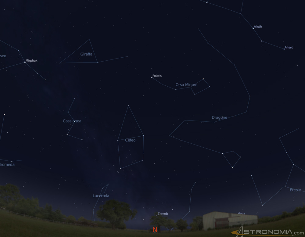

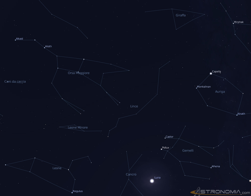

Proseguiamo il nostro tour con il cielo settentrionale, dove l’Orsa Maggiore domina incontrastata. Con il suo aiuto sarà un gioco da ragazzi trovare la stella polare. A Nord-Ovest troviamo Cassiopea con la sua caratterisitica forma a “W”; tra Cassiopea e il Toro troviamo la costellazione del Perseo. Da notare che anche la costellazione del Perseo può fungere da comodo riferimento per giungere alle Pleiadi, infatti basta congiungere con una linea immaginaria a forma di “arco” alcune stelle per arrivare al famosissimo ammasso aperto, come mostrato in figura (cliccare sull’immagine per ingrandire)

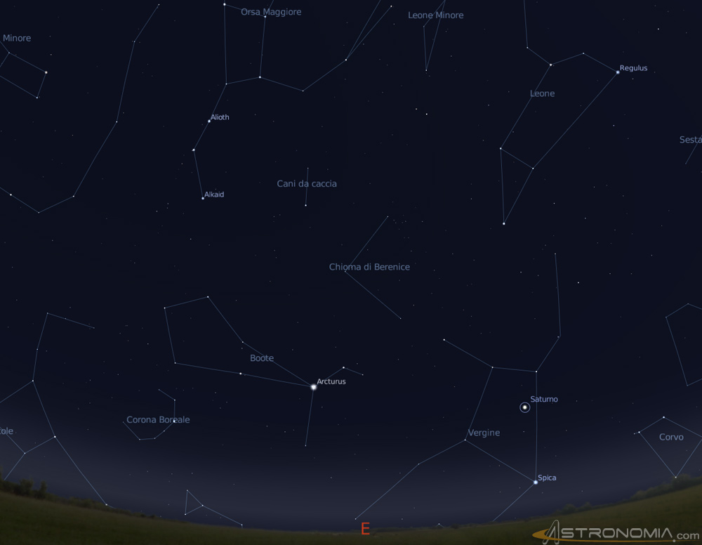

Chiudiamo la rassegna segnalando la costellazione di Bootes (il Bifolco), sotto l’Orsa Maggiore e a sinistra della Vergine, caratterizzata dalla particolare forma ad aquilone, con la sua brillante e rossastra Arturo.
