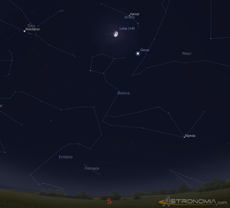

Congiunzione Luna - Giove, giorno 3 ore 20:30
Luna-Giove
Luna-Giove:
la sera del 3 gennaio la Luna, che ha poco superato la fasse di Primo Quarto, si trova in congiunzione con il pianeta Giove.
I due astri si trovano nei pressi del limite tra le costellazioni dei Pesci e dell’Ariete

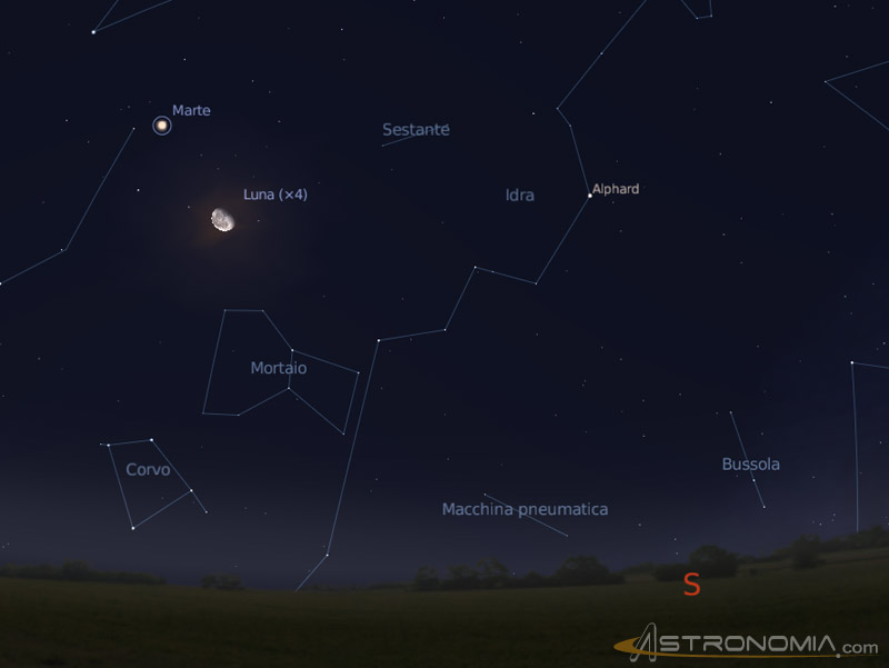

Luna-Marte:
poco prima della mezzanotte tra il 13 ed il 14 gennaio si può osservare il sorgere della Luna e del pianeta Marte. Il pianeta rosso appare sull’orizzonte ad Est mentre si trova esattamente al limite tra le costellazioni del Leone e della Vergine.

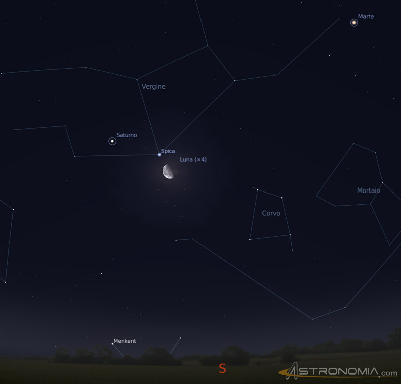

nelle ore che precedono l’alba del giorno 16 è possibile osservare un interessante allineamento. Nell’ordine, il pianeta Saturno, Spica, la stella più luminosa della costellazione della Vergine e la Luna all’Ultimo Quarto

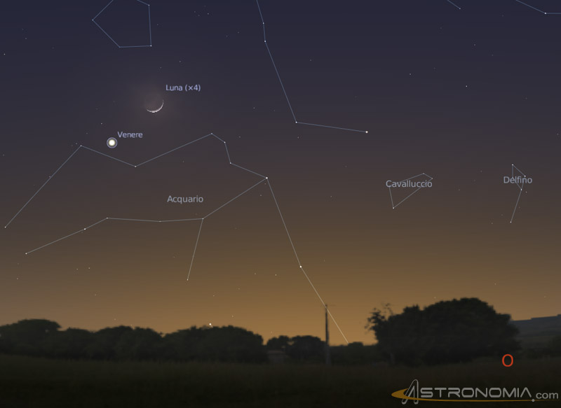

Luna-Venere:
il luminosissimo pianeta è nuovamente l’astro dominante delle prime ore della notte. La sera del 26 sull’orizzonte occidentale possiamo osservare il tramonto di Venere accompagnato dalla falce di Luna crescente nella costellazione dell’Acquario.

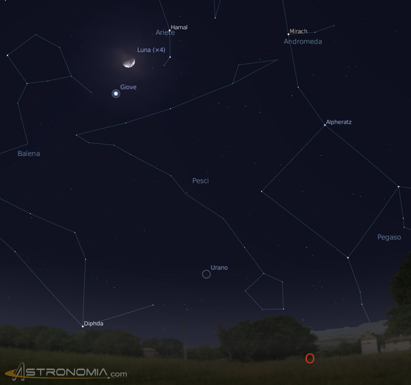

Congiunzione Luna - Giove, giorno 30 ore 21:00
Luna-Giove
Luna-Giove:
questo mese di gennaio, caratterizzato da 5 fasi lunari, ci offre anche il “bis” della congiunzione tra Luna e Giove. In questa occasione la Luna al Primo Quarto e il pianeta gigante si trovano nella costellazione dell’Ariete.

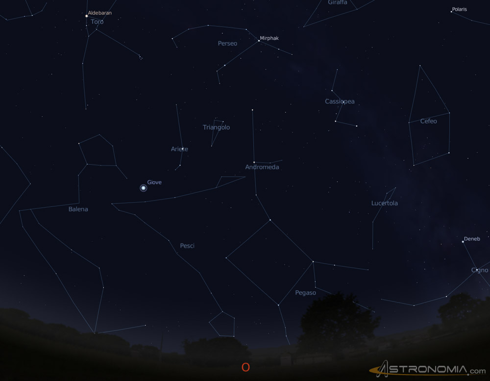

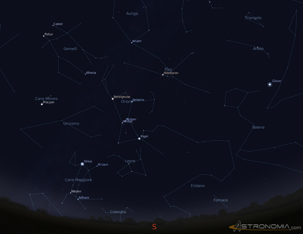

Il cielo orientale di inizio anno si presenta, nelle prime ore della notte, con le costellazioni zodiacali del Cancro e, di seguito, del Leone.
A occidente si avviano al tramonto la piccola costellazione dell’Ariete, e quella molto più grande ma non molto appariscente dei Pesci, che potremo individuare più facilmente prendendo a riferimento il grande quadrilatero di Pegaso. Sopra il suo vertice più alto sull’orizzonte è ancora ben visibile Andromeda con l’omonima galassia. Proseguendo oltre Andromeda troviamo altissimo in cielo, praticamente allo zenit, il Perseo, e appena più un basso, sopra i Gemelli, l’Auriga, facilmente riconoscibile per la sua forma a pentagono.

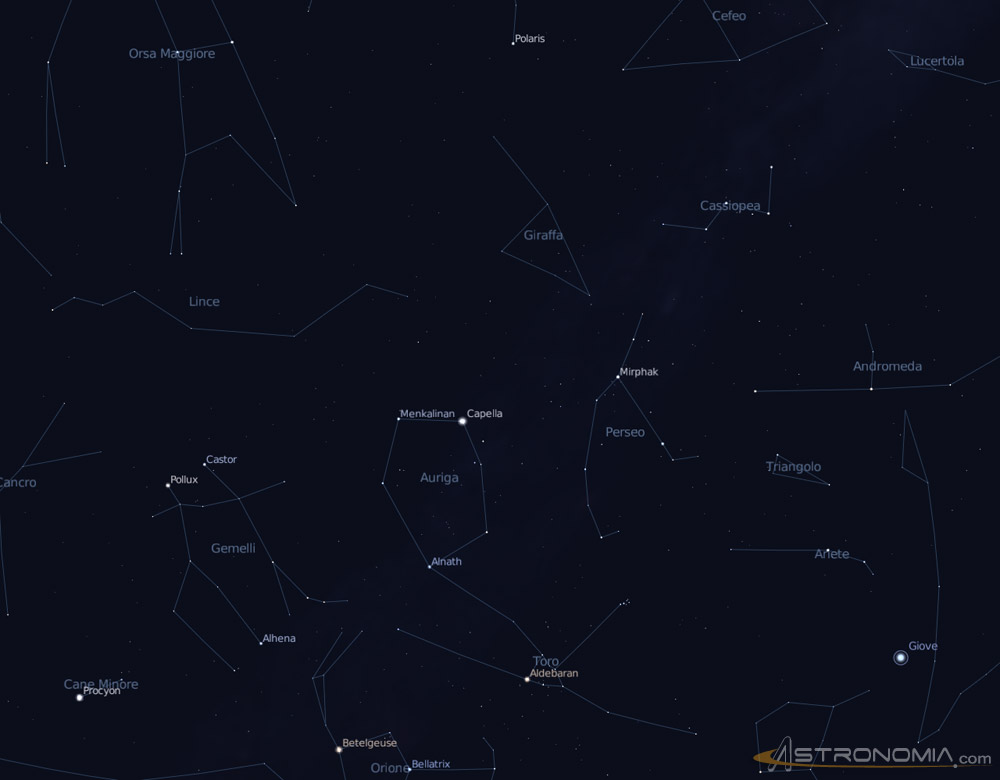

La stella più luminosa dell’Auriga è Capella, termine che in latino significa “capretta”. La mitologia vi riconosce infatti Amaltea, la capra con il cui latte fu nutrito Zeus. Tornando al di sotto della fascia zodiacale, a Sud-Ovest le estese costellazioni – ma prive di stelle brillanti – della Balena e dell’Eridano precedono il Grande Cacciatore, ossia la protagonista incontrastata del cielo invernale: la costellazione di Orione.
Di quest’ultima rammentiamo la nomenclatura delle stelle più brillanti: ai vertici del quadrilatero che ne disegna le spalle e le ginocchia, troviamo in alto Betelgeuse e Bellatrix, in basso Rigel e Saiph. Le tre stelle allineate che ne rappresentano la cintura sono, da sinistra a destra, Alnitak, Alnilam e Mintaka. Da non perdere un’osservazione con un telescopio, ma è sufficiente anche un binocolo, per ammirare nella spada, poco sotto la cintura, la grande nebulosa M42.
Il cacciatore Orione è accompagnato in cielo dai suoi due cani, le costellazioni del Cane Maggiore, dove troviamo Sirio, la stella più brillante del cielo invernale, ed il Cane Minore, dove brilla un’altra stella facilmente identificabile: Procione.

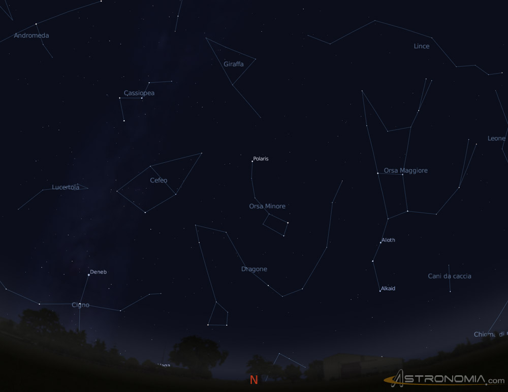

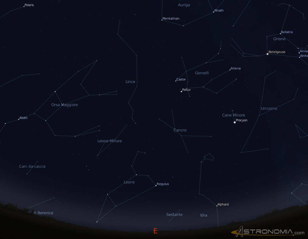

Chiudiamo il tour della volta celeste rivolgendo lo sguardo verso Nord: attorno alla stella polare (come trovarla?) nell’Orsa Minore, riconosciamo in senso antiorario Cassiopea, con l’inconfondibile forma a “W”, la più evanescente Cefeo, il serpeggiante Dragone, l’Orsa Maggiore e la Giraffa.
