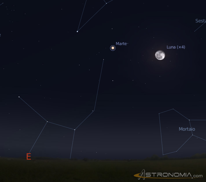

Congiunzione Luna - Marte, giorno 9 ore 23
Luna-Marte
Luna-Marte:
la notte tra il 9 e il 10 la Luna attraversa la costellazione del Leone avvicinandosi al pianeta Marte.
Il pianeta rosso si trova nella costellazione del Leone, molto vicino al limite con la Vergine.

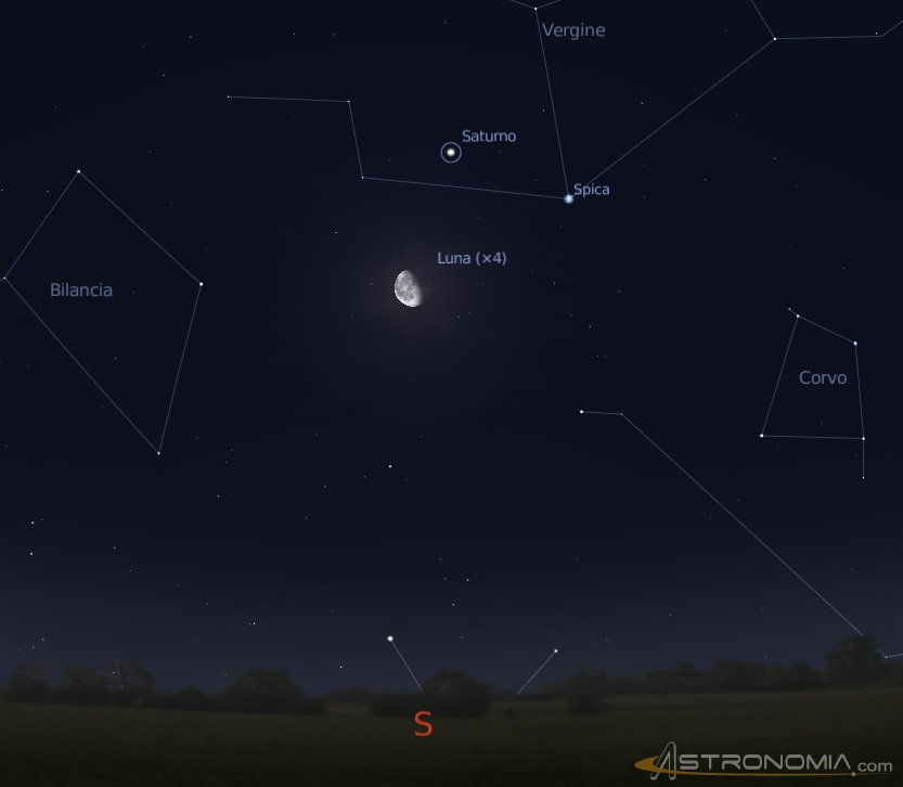

Congiunzione Luna - Saturno, giorno 13 ore 5
Luna-Saturno
Luna-Saturno:
nelle ore centrali della notte tra il 12 e il 13 febbraio la Luna, prossima all’Ultimo Quarto, si eleva sull’orizzonte orientale nella costellazione della Vergine, dove forma un triangolo con ai vertici Saturno e la stella Spica

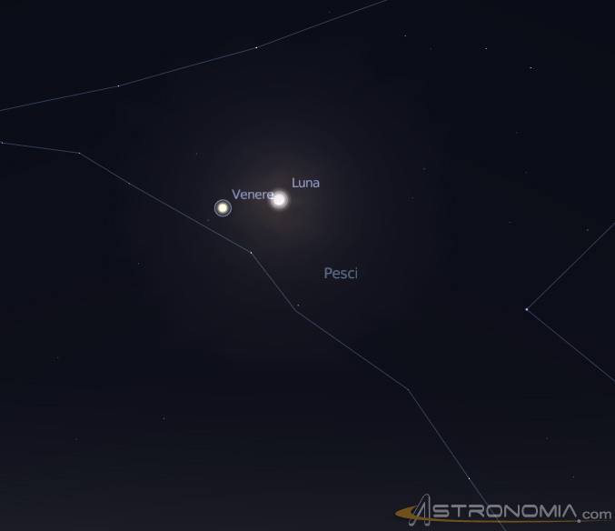

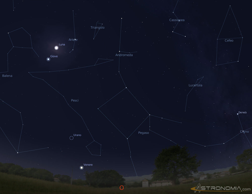

Congiunzione Luna - Venere, giorno 25 ore 20
Luna-Venere
Luna-Venere:
la sera del 25, dopo il tramonto del Sole, nel cielo occidentale brilla il fulgore di Venere in congiunzione con una falce di Luna crescente.
La costellazione dei Pesci fa da sfondo all’evento.

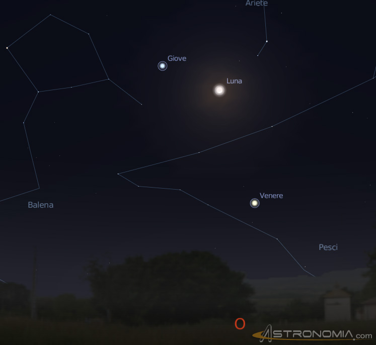

Congiunzione Luna - Giove, giorno 26 ore 21
Luna-Giove
Luna-Giove:
nelle prime ore della notte del 26 febbraio la Luna crescente si avvicina al pianeta Giove nella costellazione dell’Ariete: i due astri sono ancora piuttosto distanti perché la congiunzione vera e propria si verifica il mattino successivo, quando sono sotto l’orizzonte e quindi non osservabili.

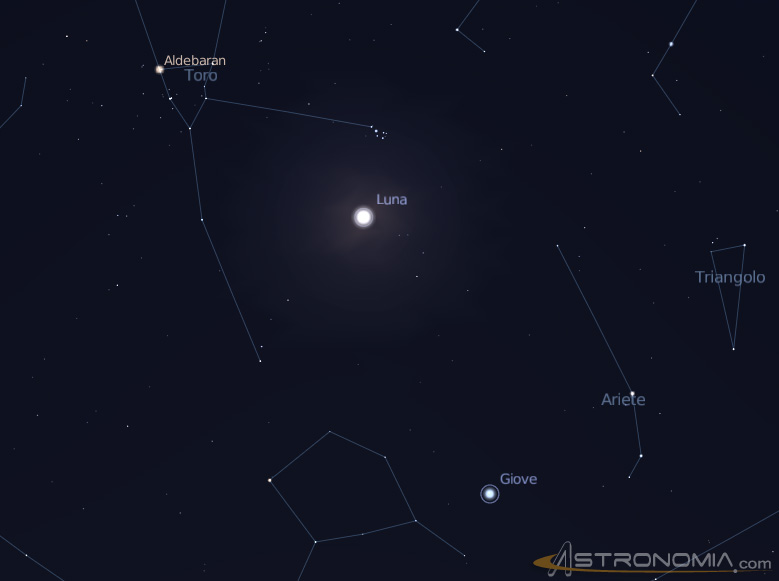

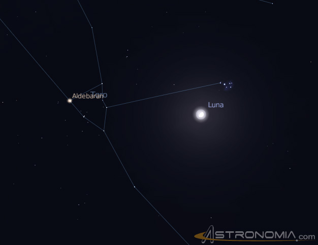

Congiunzione Luna - Pleiadi, giorno 28 ore 21
Luna-Pleiadi
Luna-Pleiadi:
dopo un gennaio con 5 fasi lunari questo mese di febbraio ne presenta solo 3, ma anche grazie al giorno in più dovuto all’anno bisestile, è disponibile una notte in più, tra il 28 e il 29, durante la quale si ripete una configurazione simile a quella del giorno 1, con la Luna quasi al Primo Quarto che viene a trovarsi nella costellazione del Toro, vicina gli ammassi stellari delle Pleiadi e della Iadi.

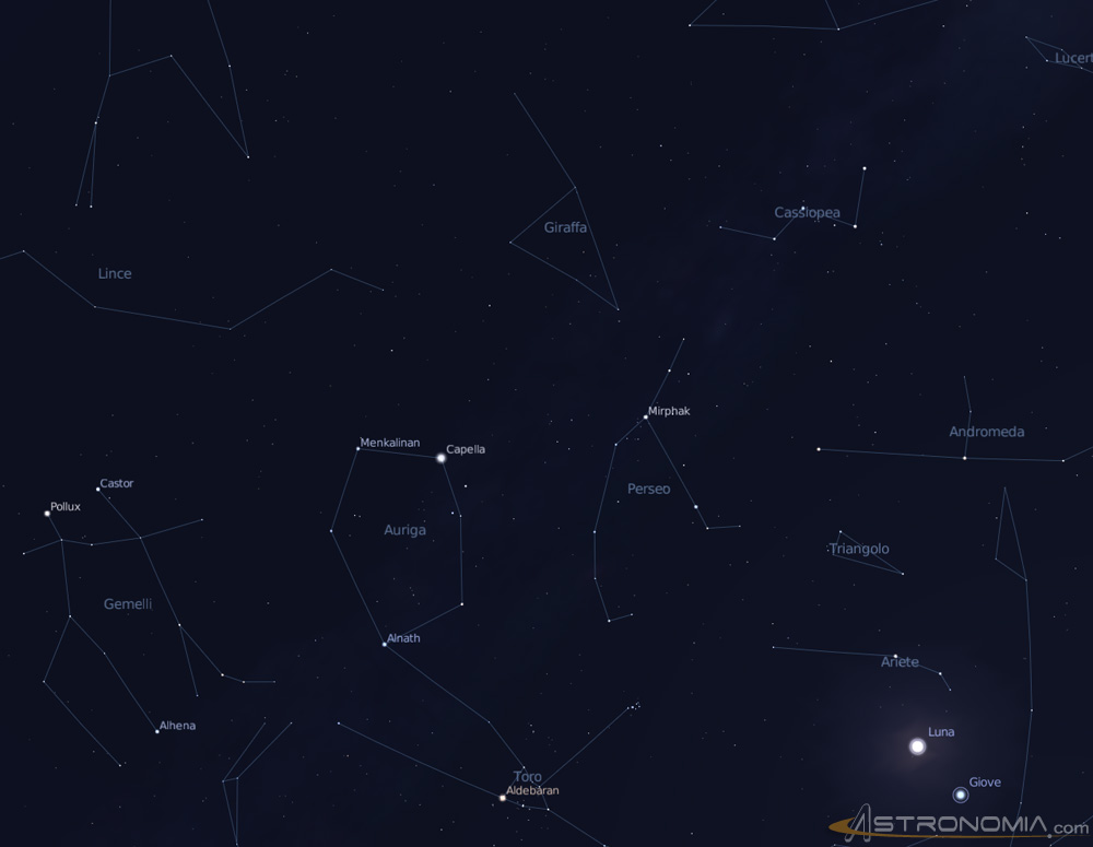

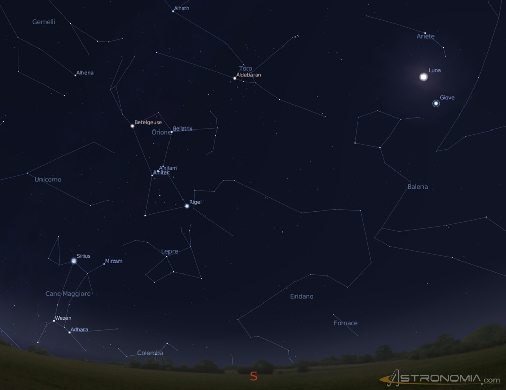

La costellazione di Orione
Il cielo è ancora dominato dalle grandi costellazioni invernali. Protagonista del cielo in direzione meridionale è sempre Orione, con le tre stelle allineate della cintura (da sinistra: Alnitak, Alnilam e Mintaka) ed i luminosi astri Betelgeuse (rossa) e Rigel (azzurra).
Più in alto troviamo ancora le costellazioni del Toro con la rossa Aldebaran, la costellazione dell’Auriga con la brillante stella Capella, i Gemelli con le stelle principali Castore e Polluce. A sinistra in basso rispetto ad Orione, il grande cacciatore, nella costellazione del Cane Maggiore, brilla la notissima Sirio, la stella più luminosa del cielo.

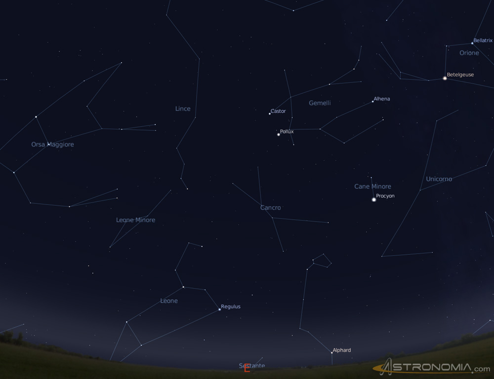

Più in alto, a sinistra, la raffigurazione della caccia è completata dal Cane Minore, dove risplende Procione. Verso Ovest, nelle prime ore della sera, c’è ancora tempo per veder tramontare le costellazioni autunnali di Andromeda, del Triangolo, dei Pesci e dell’Ariete.
Restando tra le costellazioni zodiacali, un po’ più impegnativo è invece il riconoscimento della piccola e debole costellazione del Cancro visibile tra i Gemelli e il Leone, che vedremo sorgere ad Est, seguito dalla Vergine.

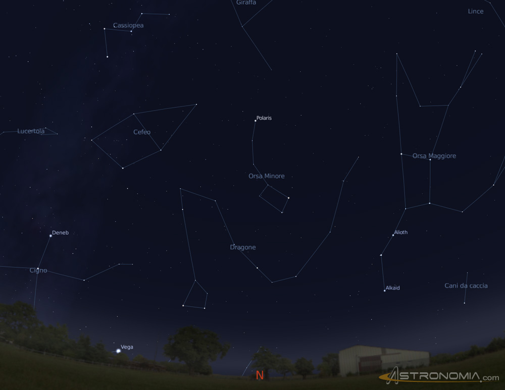

Prendendo a riferimento la stella polare (come trovarla?), possiamo riconoscere alcune note costellazioni del cielo settentrionale. A Nord-Ovest riconosciamo Cassiopea con la sua inconfondibile forma a “W”; tra Cassiopea e il Toro è facile individuare la costellazione del Perseo.
Più spostata a Nord-Est si trova l’inconfondibile Orsa Maggiore, vicino alla quale possiamo riconoscere la piccola costellazione dei Cani da Caccia.
