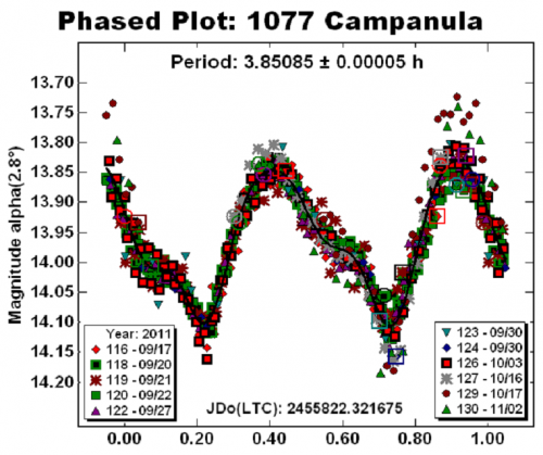

Come si ottiene il periodo di rotazione, attorno al proprio asse, di un asteroide? E’ semplicissimo rispondere. Basta misurare il flusso di luce che riceviamo e costruire la relativa curva di luce in funzione del tempo. Dato che gli asteroidi emettono solo luce riflessa e sono corpi di forma irregolare, la quantità di luce che inviano verso terra dipende soltanto dalla superficie apparente che mostrano all’osservatore. Durante la rotazione completa questa cambia continuamente, passando da un massimo di luce (area massima) a un minimo (area minima) e poi ancora a un massimo e a un altro minimo (Fig. 1).
![curva di luce](https://www.astronomia.com/wp-content/uploads/2012/10/lorenzo4-500x419-250x209.png)
Questa doppia onda è tipica delle forme irregolari. Se avessimo una sfera mezza chiara e mezza scura avremmo, invece, solo un massimo e un minimo di luce (come, ad esempio, capita per Vesta).
Le osservazioni fotometriche, quelle che svolge in modo eccellente Lorenzo Franco, permettono di stabilire in una sola notte, o, più frequentemente in una serie di notti, la curva di luce completa dell’oggetto celeste. Il periodo di rotazione è la durata di tempo che intercorre tra un massimo (o minimo) e la sua successiva apparizione. Normalmente, quasi tutti gli asteroidi sono di forma irregolare e quindi le loro curve di luce complete sono caratterizzate da due massimi e da due minimi per periodo.

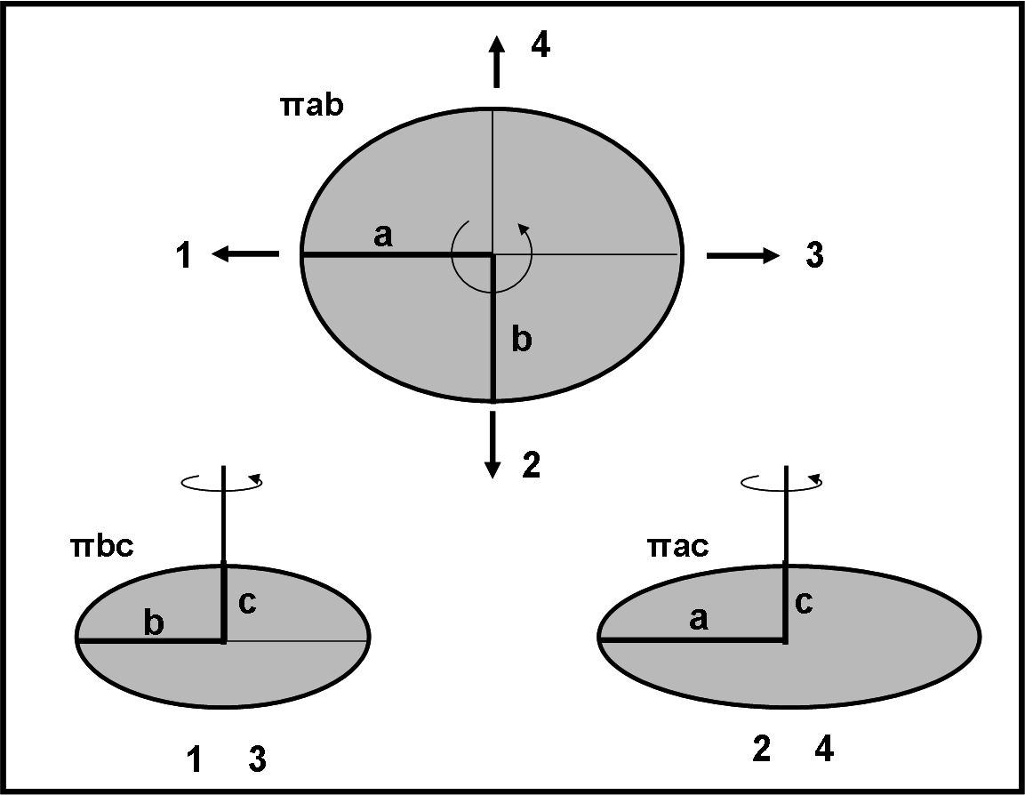

La sua prima curva di luce, in genere, ci aiuta già a capire la forma grossolana: se l’ampiezza, ossia la differenza tra massimi e minimi, è abbastanza rilevante vuol dire che l’ellissoide è piuttosto allungato. Come mai? Presto detto. Prendiamo ad esempio un oggetto che abbia l’asse di rotazione perfettamente perpendicolare alla linea di vista.
![ellissoide a tre assi rotante](https://www.astronomia.com/wp-content/uploads/2012/10/polo3-250x193.png)
L’area della superficie ellittica vista da terra passerà da un minimo (1) quando si vede l’asse intermedio b (πbc) a un massimo (2) (dopo novanta gradi di rotazione) quando si vede l’asse maggiore a (πac). Poi, dopo altri 90°, di nuovo πbc (3), seguita da πac (4), per concludersi, infine, nuovamente con πbc (1). L’asse minore c si vedrà sempre, proprio perché l’asse di rotazione è perpendicolare alla linea di vista.
Ricordiamo, ovviamente, che l’area di un ellisse è data proprio da π moltiplicato per i due assi. Quanto detto è rappresentato in Fig. 3, dove nella parte alta vi è l’ellissoide visto dal polo (e quindi l’ellisse mostra proprio gli assi maggiori a e b), mentre le due rappresentazioni sottostanti si riferiscono agli istanti 1, 2, 3, 4 come descritto nel testo. Nel caso della figura si potrebbe immediatamente risalire al rapporto tra gli assi maggiori dell’ellissoide (a/b), scrivendo la formula (ormai ben conosciuta da tutti):
m2 – m1 = ampiezza = – 2.5 log Amax/Amin = – 2.5 log (πac/ πbc) = – 2.5 log (a/b)
notando che m2 – m1 è proprio l’ampiezza della curva di luce in quanto è la differenza di magnitudine tra massimo e minimo, mentre l’intensità luminosa che entra nel logaritmo è, nel caso di luce riflessa, proporzionale solo all’area apparente vista dall’osservatore. In altre parole, più uno “specchio” è grande e più luce riflette.
Se fossimo sicuri di essere nelle condizioni della Fig. 3 avremmo già ottenuto un risultato importante. Purtroppo esso è solo un caso fortunato, che, però, si verifica sempre (prima o poi) per qualsiasi asteroide e per qualsiasi orientazione del suo asse di rotazione. Basta avere pazienza. Ora vi mostro perché…
