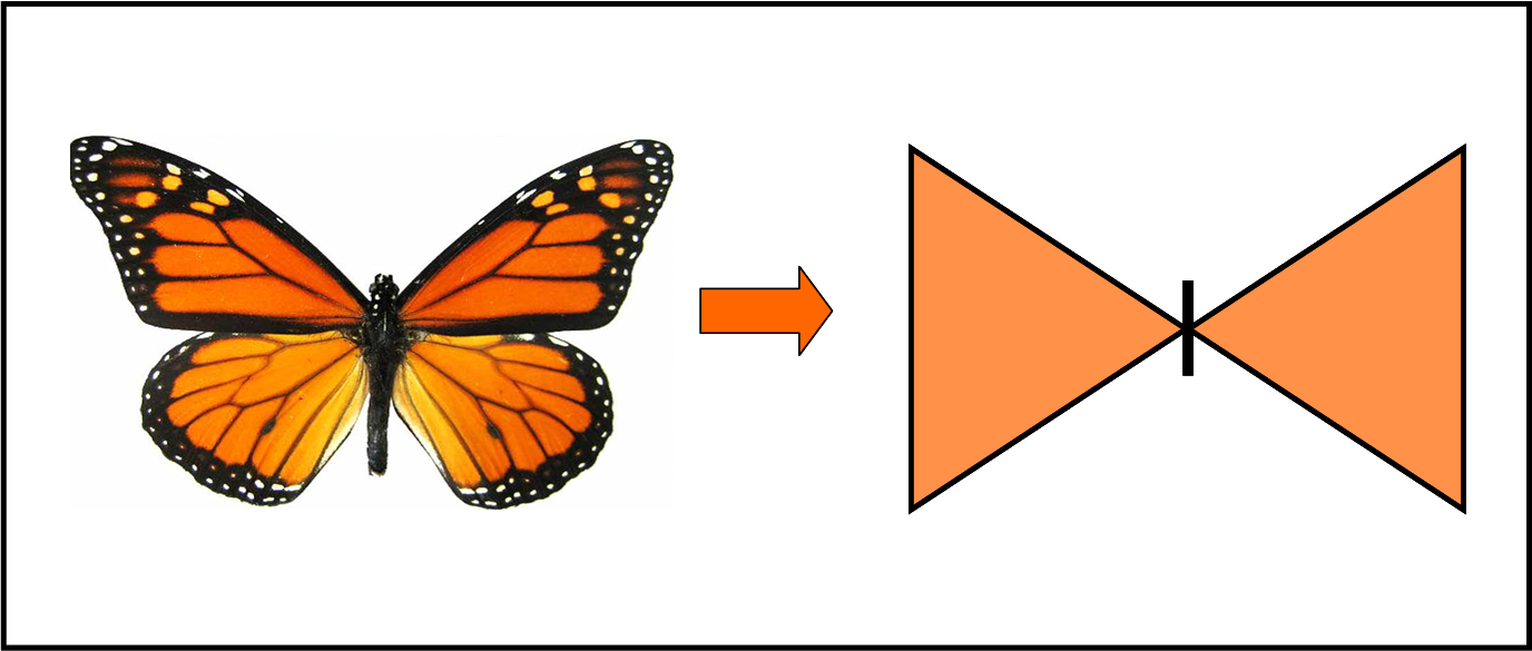

La Fig. 1 ci mostra una bellissima farfalla colorata. Non è difficile disegnarla, ma è ancora più facile stilizzare al massimo la sua forma. Molti bambini lo fanno e continuano a vedere sempre nei due triangoli e nella barretta centrale lo stesso magnifico insetto. Basta solo un po’ di fantasia e di immaginazione.

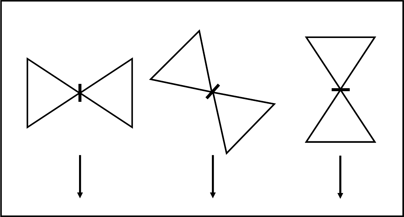

A questo punto la farfalla è libera di volare e assumere varie posizioni, come mostra la Fig. 2. Tuttavia, questo semplice disegno può anche rappresentare una forma geometrica leggermente più complicata. Ce ne accorgiamo guardando la Fig. 2 dalla direzione delle frecce, ossia facendoci piccoli piccoli e posandoci sul foglio della figura.

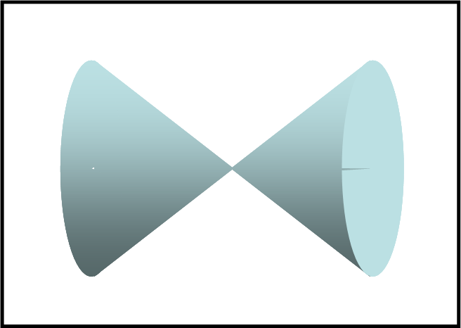

La nostra farfalla stilizzata, che vedevamo dall’alto, cambia completamente forma se viene osservata di lato: è diventata un cono come quello della Fig. 3.
Il cono visto dall’alto e di lato resta sempre uguale se lo guardiamo secondo una direzione perpendicolare al suo asse, ma cambia completamente forma se lo facciamo girare come nel disegno di mezzo della Fig. 4. Se poi l’asse si dirige proprio verso di noi, il cono diventa un semplice cerchio come mostra la parte destra della stessa figura.
