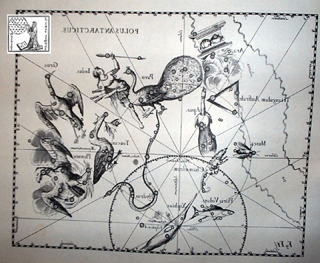

Ancora una volta sbaglieremmo in questa analisi frettolosa, per la presenza di stelle importanti ed oggetti deep sky davvero interessanti. Intanto vediamo la rappresentazione di Hevelius: subito a sinistra del più riconoscibile Triangolo Australe incontriamo una specie di cigno con il collo dritto e lungo, che francamente non so interpretare
l'Uccello del Paradiso secondo Hevelius
l’Uccello del Paradiso secondo Hevelius

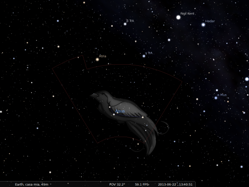

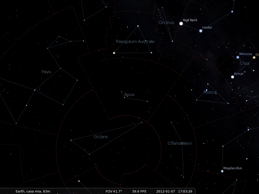

Una migliore immagine è quella fornita da Stellarium
l'Uccello del Paradiso secondo Stellarium
l’Uccello del Paradiso secondo Stellarium

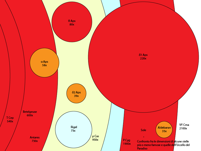

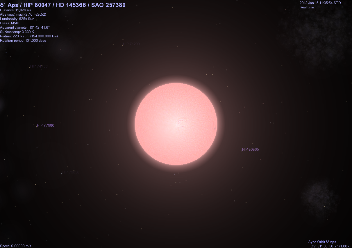

Era tanto tempo che non incontravamo una stella molto grande: si tratta della componente principale di una stella doppia, δ1 Aps, una supergigante rossa di classe M5, con un raggio pari a ben 220 volte quello del nostro piccolo Sole. Anche la sua componente secondaria, δ2 Aps non scherza: si tratta di una gigante arancione di classe K3 che ancora una volta risulta più grande di Aldebaran.
Dicevo che si tratta di una stella doppia: in realtà, grazie alle misurazioni di distanza da parte del satellite Hipparcos, la componente supergigante dista da noi la bellezza di 762 al, mentre la componente secondaria è molto più vicina, ad appena 613 al. Dunque le due stelle sono separate nello spazio dalla bellezza di 149 al, quindi rappresenterebbero una doppia ottica le cui componenti si trovano praticamente vicinissime visualmente.

Le altre due stelle grandi sono θ Aps e α Aps, rispettivamente una $gigante$ rossa di classe M6 ed di raggio pari a ben 80 volte quello del Sole e una $gigante$ arancione di classe K5 di raggio pari a 58 volte, quasi il doppio dell’incolpevole Aldebaran.
