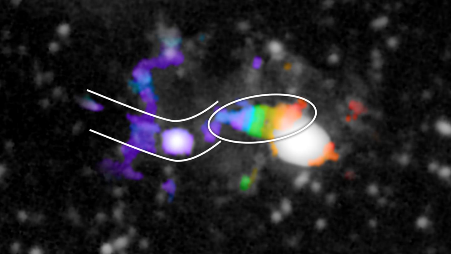

L’immagine combina i dati in luce visibile con quelli dello spettrografo CWI. Un filamento della rete cosmica (indicato dalle linee curve) sta rifornendo di gas freddo la protogalassia (indicata dall’ellisse). La parte in rosso del disco si sta muovendo verso l’osservatore mentre la parte in blu si sta allontanando. Il gas che si propaga nel filamento si muove ad una velocità costante. Credit: Chris Martin/PCWI/Caltech
«Il filamento ha più o meno una velocità costante e sta rifornendo di gas il disco della galassia ad un ritmo ben fissato», aggiunge Matt Matuszewski uno studente di dottorato che si occupa dello strumento nel gruppo di Martin ed è co-autore dello studio. «Una volta che il gas si fonde con il disco all’interno dell’alone della materia oscura, viene attratto da tutte le parti dal gas ruotante e dalla materia oscura dell’alone». Le nuove osservazioni e misure forniscono la prima conferma diretta del cosiddetto “cold-flow model” con cui viene descritta la formazione galattica.
