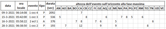

Gli eventi visibili a marzo sono quattro, descritti nella tabella:
dove le colonne hanno il significato abbastanza ovvio di:
  • data: la data dell’evento
  • ora locale: l’istante in cui si ha la fase massima dell’evento. L’ora è quella locale, dei nostri orologi.
  • evento : ecco cosa accade. Il primo numero indica il satellite (1=Io, 2 = Europa), occ = occulta, ecl = eclissa, il secondo numero è il satellite di Giove che subisce l’azione (1 = Io, 2 = Europa, 3 = Ganimede, 4 = Callisto)
  • tipo: P = Parziale, A = Anulare
  • durata (sec) : la durata totale in secondi dell’evento
  • altezza dell’evento sull’orizzonte alla fase massima: è esplicativa di per sé e subito sotto sono riportate le altezze di Giove sull’orizzonte per le città di cui è riportata la sigla. Il numero in corrispondenza di una certa città significa che l’evento ha superato la soglia imposta dall’autore di Occult 4 e cioè almeno 5° di elevazione sull’orizzonte e il Sole ad almeno 6° sotto l’orizzonte. Per un evento che non soddisfi questi requisiti minimi la casella corrispondente è vuota. In questo caso l’osservazione del fenomeno è veramente più difficile, se non impossibile

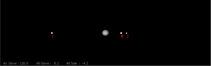

La configurazione dei satelliti di Giove, ottenuta con il mio programmino, è la seguente
e qui vediamo che anche i nomi “1” e “4” sono fusi, con Europa (“2“) più distante.
