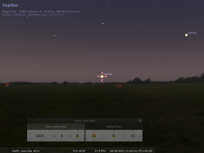

La sera dell’8 agosto
Se abbiamo la possibilità di un orizzonte sgombro verso Est Sud Est, iniziamo ad osservare Giove da quando sorge, intorno alle 21. Il cielo si presenterà così (grazie a Stellarium)
l’orizzonte ESE della sera dell’8 agosto

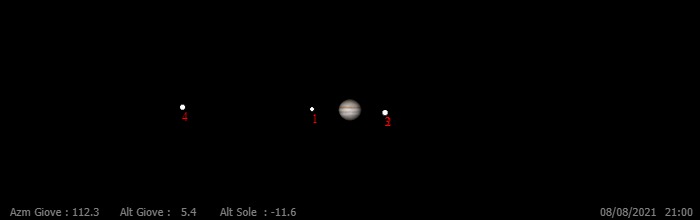

La situazione dei satelliti, sempre grazie al mio programma sui satelliti di Giove,vede da un lato Callisto lontano e Io più vicino, mentre dall’altro lato ci sono gli altri due satelliti vicinissimi, Europa e Ganimede : con un binocolo o un piccolo telescopio dovrebbero apparire fusi in un unico punto, per poi sdoppiarsi ma solo dopo un po’ di tempo.

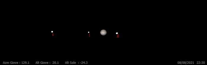

Un’ora dopo la situazione è praticamente la stessa, ma già dopo le 22:30 i due satelliti di Giove si dovrebbero riuscire a distinguere, entrambi in allontanamento dal pianeta (con Europa più veloce).
Europa e Ganimede iniziano a sdoppiarsi
Verso le 22:15 Ganimede inizia l’eclissi parziale su Europa, che potrebbe dunque variare la propria luminosità.
Osservando perciò Giove dalle 22:00 in poi con un buon telescopio, potremmo seguire il progressivo allontanamento di Ganimede da Europa, con quest’ultimo che cala di poco la propria luminosità.
Grazie a WinJUPOS possiamo vedere cosa succede tra i satelliti di Giove tra le 20 e le 21:30 (TU, tempo universale) corrispondenti all’intervallo di tempo tra le 22 e le 23:30 dei nostri orologi, con l’ora legale.
mentre nella versione ravvicinatissima vediamo Europa che cerca di scappare da Ganimede, ma ne viene eclissato.
Mentre cambiando il punto di vista, vediamo ora Ganimede che si allontana da Europa (dall’altro lato) ovviamente eclissandolo parzialmente.
