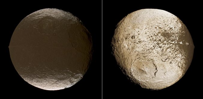

Dalle foto si è visto che Giapeto presenta una particolarissima dicotomia, mostrando una zona scurissima nell’emisfero che punta nella direzione del suo moto orbitale intorno a Saturno e viceversa una zona molto più chiara nel lato opposto.
due aspetti di Giapeto, fotografato dalla sonda Cassini – credit : NASA

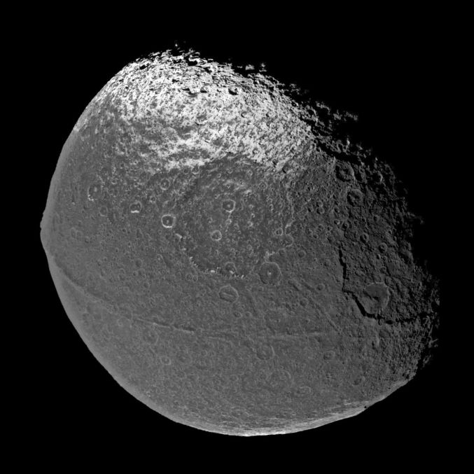

In più Giapeto mostra una stranissima ed inaspettata cresta (ridge ) in corrispondenza del suo equatore
la zona equatoriale di Giapeto presenta una lunga e stretta cresta montuosa
