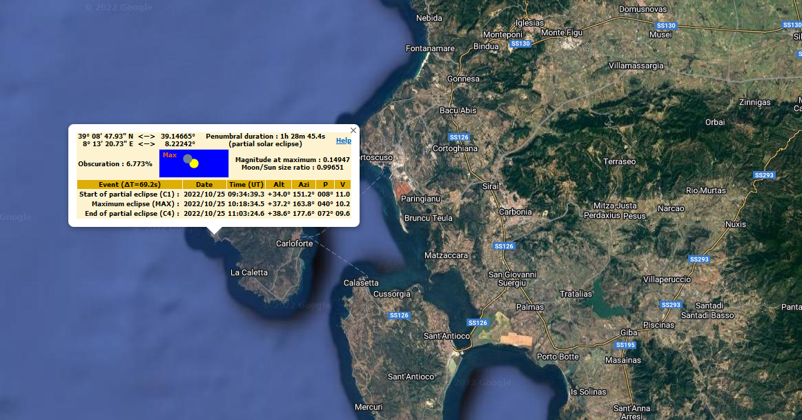

Così come avevo già fatto per l’eclissi del 10 giugno 2021, ho utilizzato il sito di Xavier Jubier, dove sono presenti mappe interattive delle eclissi di Sole più recenti: mi sono perciò divertito a cercare le località dell’Italia dove l’eclissi presenterà il valore minimo ed il valore massimo della grandezza.
Per quanto riguarda il valore minimo (14.95%) abbiamo questa mappa della Sardegna; si avrà nell’Isola di San Pietro
minimo dell’eclissi di Sole (cliccando si aprirà un’immagine a maggiore risoluzione)

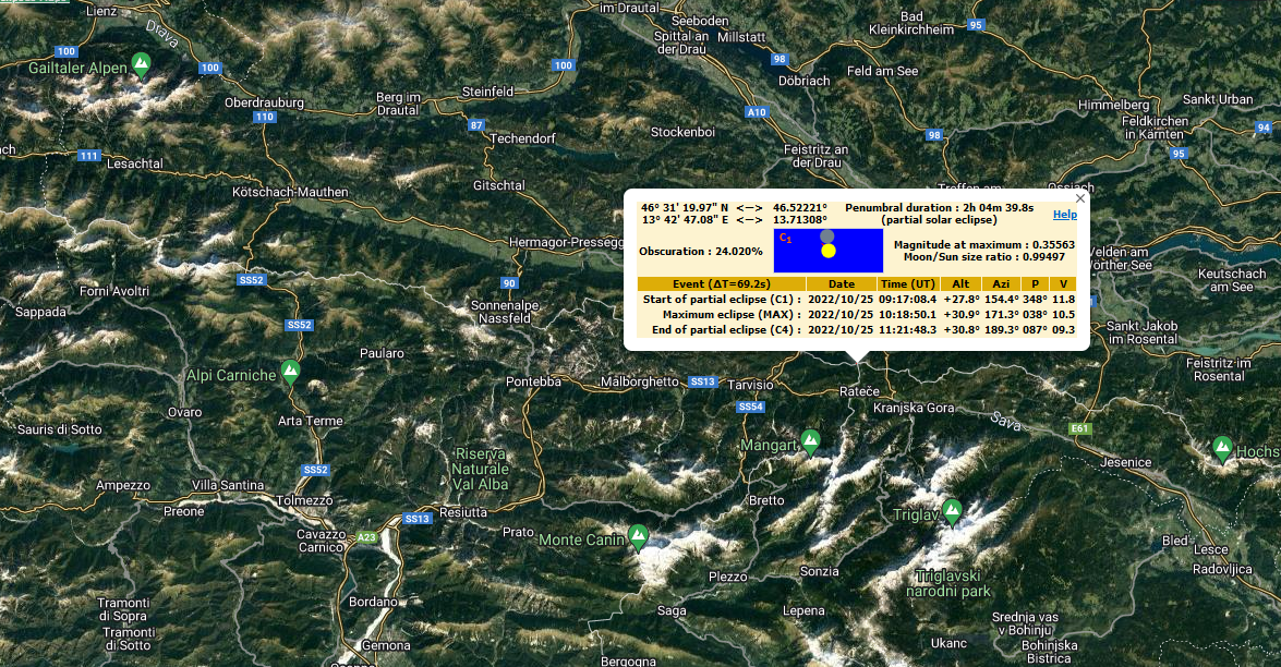

mentre il massimo (35.56%) , come si vede in quest’altra mappa
massimo dell’eclissi di Sole (cliccando si aprirà un’immagine a maggiore risoluzione)
si avrà esattamente nel punto triplo di confine dove si toccano l’Italia, la Slovenia e l’Austria.
