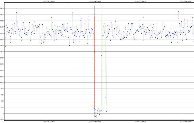

Questo diagramma rappresenta la curva della luce della stella durante l’occultazione del 4 settembre
la curva di luce della stella, registrata durante l’occultazione da parte dell’asteroide 5457 Queen’s – credit : J. Mánek / IOTA-ES
Qui vediamo sulla sinistra una zona in cui la luminosità della stella fluttua intorno ad un valore medio: queste fluttuazioni sono dovute principalmente all’atmosfera terrestre.
Successivamente, nella zona tra le due barrette rosse e verdi, si nota il drastico calo della luce avvenuto a causa del passaggio dell’asteroide davanti alla stella stessa. C’è stata l’occultazione.
Pochissimo dopo vediamo un altrettanto brusco calo della luce della stella (di breve durata) causato dal passaggio del satellite dell’asteroide, evidentemente di dimensioni molto più piccole.

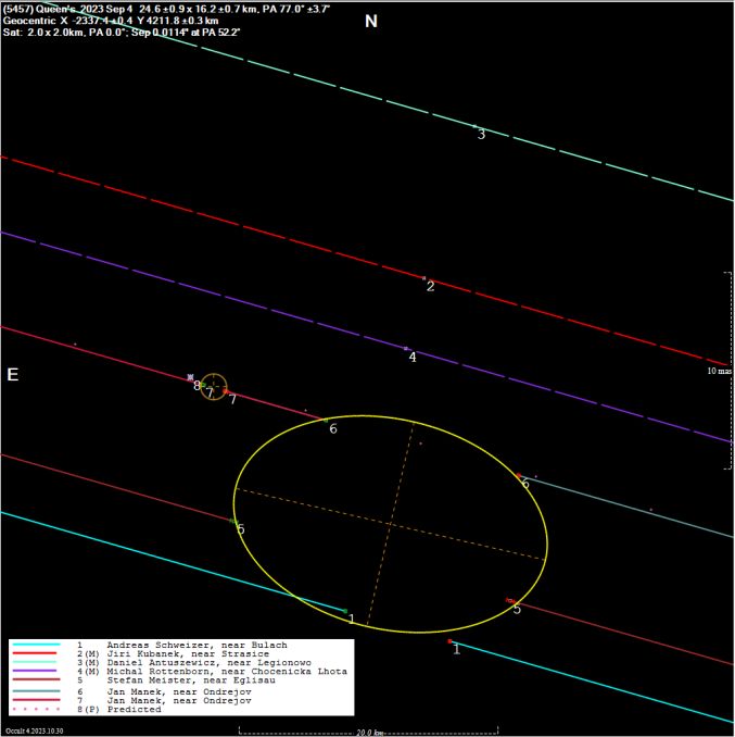

Le analisi dei dati da parte di Christian Weber hanno permesso di creare il prossimo diagramma dove per comodità di rappresentazione l’asteroide è fisso, con la stella che gli passa dietro lungo varie tracce, ognuna per ogni osservatore coinvolto nell’evento.
Intanto dal diagramma si è evidenziato che il satellite, ancora innominato, ha un diametro di meno di 2.8 km, mentre lo stesso asteroide Queen’s (scoperto nel 1980 da Carolyn Shoemaker presso l’Osservatorio di Monte Palomar) ha una dimensione di appena 25 x 16 km.
Si tratta di un diagramma molto interessante: ogni traccia individuata da un colore e da un numero corrisponde nella legenda in basso all’astronomo che ha effettuato l’osservazione stessa
Il profilo dell’asteroide e della sua luna rispetto alla traccia percorsa dalla stella durante l’occultazione e da vari punti di osservazione – credit : C. Weber / D. Herald / Occult V4 / IOTA-ES
In base alle misure note dell’asteroide, questo è rappresentato da un’ellissi gialla: gli astronomi 3, 2 e 4 sono stati sfortunati e non hanno assistito ad alcuna occultazione, dato che la luce della stella non ha avuto variazioni (al di là della fluttuazione che abbiamo già incontrato) dal loro sito di osservazione, mentre gli astronomi 1, 5 e 6 hanno misurato effettivamente un calo della luce corrispondente quasi perfettamente alla forma dell’asteroide stesso (ndr: la cui forma non è certo un’ellissi perfetta, anzi! magari sarà una specie di patata schiacciata e bitorzoluta…)
In più l’astronomo n.6 (il nostro Jan Mánek) ha osservato una successiva interruzione della luce della stella in corrispondenza del piccolo cerchio arancione verso Est rispetto all’ellissi dell’asteroide Queen’s.
(ndr: questo secondo diagramma è appunto fondamentale per scoprire eventuali satelliti di un asteroide, come pure per definirne meglio la forma e le dimensioni: dovete pensare che quanti più sono gli appassionati ad effettuare le osservazioni, tante più sono le corrispondenti tracce che si interrompono durante l’occultazione, in corrispondenza del bordo dell’asteroide stesso, propro negli istanti in cui la stella passa dietro all’asteroide, fino a che riemerge )

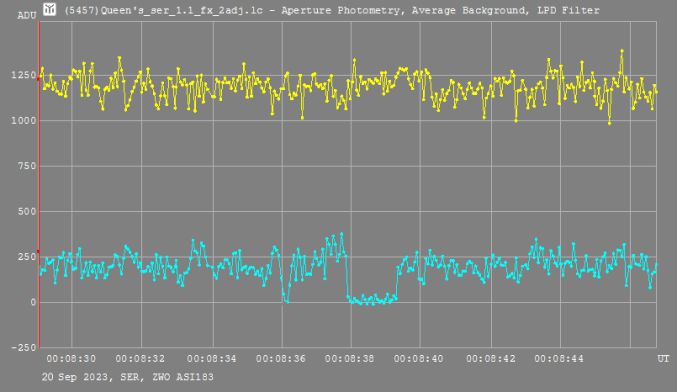

In particolare il diagramma della curva di luce
La curva di luce della stella in occasione dell’occultazione del 20 settembre – credit : S. Dramonis, SODIS
evidenzia (nella parte colorata in azzurro ) innanzitutto una zona in cui la luminosità della stellina fluttua per effetto dell’atmosfera terrestre.
Poi si nota la presenza di un picco verso il basso, poi di nuovo un breve intervallo di fluttuazioni e successivamente il calo di luce dell’occultazione da parte dell’asteroide. Infine ritroviamo la fluttuazione della luce della stella, oramai libera da ostacoli naturali.

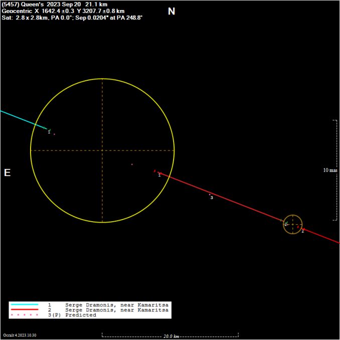

Il diagramma successivo invece mostra l’analisi di queste misure da parte di Christian Weber
l’occultazione da parte dell’asteroide Queen’s osservata da un’unica postazione – credit : C. Weber, D. Herald, Occult V4, IOTA/ES
In questo caso l’unica traccia rappresentata si riferisce all’osservazione effettuata dall’astronomo dilettante greco, che si trovava nel punto giusto al momento giusto!
Qui si evidenzia per l’asteroide un diametro medio di 17.5 km e per la sua luna 2.8 km.

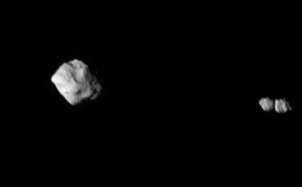

…torniamo ad un asteroide famoso, che abbiamo visto per la prima volta da vicino, pochissimo tempo fa: si tratta di 152830 Dinkinesh, in un’immagine ripresa dalla sonda Lucy durante il flyby dell’asteroide stesso.
L’immagine è stata ripresa dalla sonda Lucy poco dopo il passaggio ravvicinato ed ha mostrato una piacevole sorpresa – credit : NASA / Goddard / SwRI / Johns Hopkins APL
Come riportato in questo articolo e nei post successivi del nostro forum, la sorpresa è stata quella di scoprire un satellite, che addirittura è doppio, formatosi da due parti a contatto : nei giorni successivi alla bellissima ed inattesa scoperta, hanno ufficialmente battezzato il satellite con nome di Selam.
