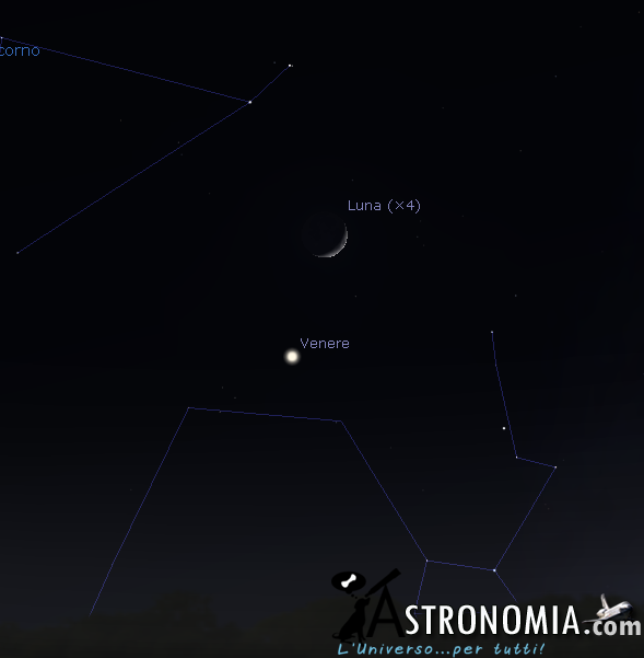

Congiunzione Luna - Venere, giorno 3 ore 18
Luna – Venere, giorno 3 ore 18
Il primo evento si verifica il giorno 3, con una falce di Luna crescente verso Sud Ovest (siamo dopo il tramonto, ovviamente), al di sotto della quale splende l’incondibile Venere.

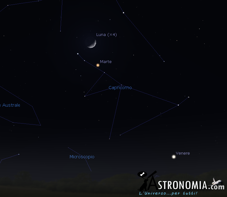

Luna – Marte
Congiunzione Luna - Marte, giorno 5 ore 19
Luna – Marte, giorno 5 ore 19
Il giorno 5, la Luna raggiunge Marte, dall’inconfondibile colore rossastro. L’evento si svolge nella costellazione del Capricorno

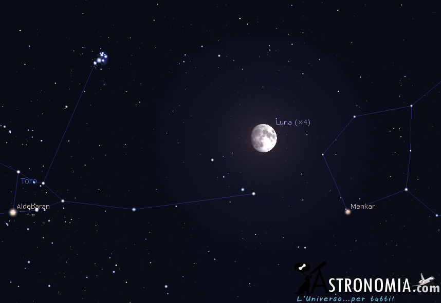

Luna – Pleiadi
Congiunzione Luna - Pleiadi, giorno 11 ore 21
Luna – Pleiadi, giorno 11 ore 21
Il giorno 11, una Luna quasi piena si trova vicina alle Pleiadi. Una ghiotta occasione per conoscere e riconoscere questo splendido ammasso stellare.

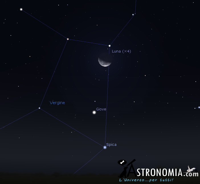

Luna – Giove
Congiunzione Luna - Giove, giorno 22 ore 2:30
Luna – Giove, giorno 22 ore 2:30
Il giorno 22 (questa volta verso Est, siamo in piena notte), si verifica la congiunzione tra Luna e il gigante gassoso Giove. Il piabeta è brillantissimo e basta un comune binocolo per riuscire a distinguere i suoi 4 satelliti principali: Io, Europa, Ganimede e Callisto.

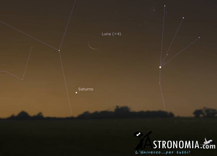

Congiunzione Luna - Saturno, giorno 27 ore 7
Luna – Saturno, giorno 27 ore 7
Chiudiamo il mese col giorno 27: prima dell’alba troviamo una sottilissima falce di Luna calante (quasi NUOVA), al di sotto della quale si riconosce il pianeta Saturno, l’unico astro visibile prima che sorga il Sole.

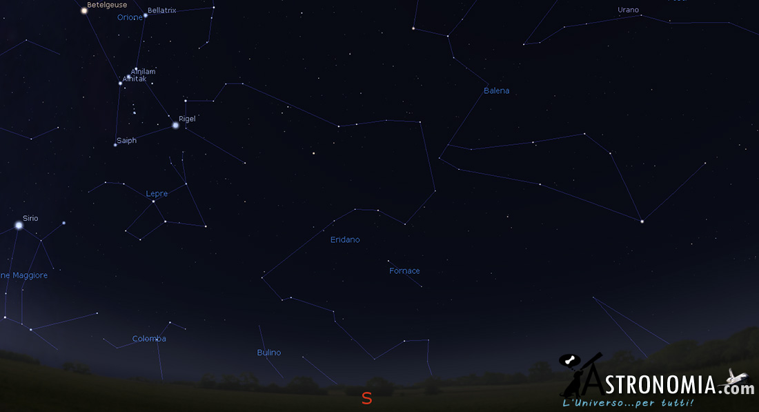

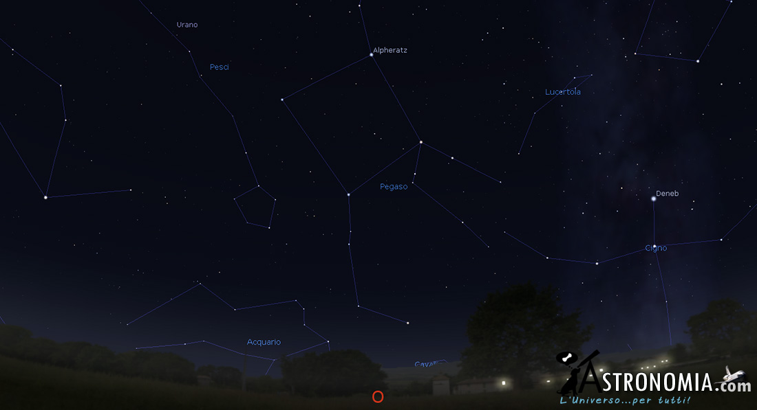

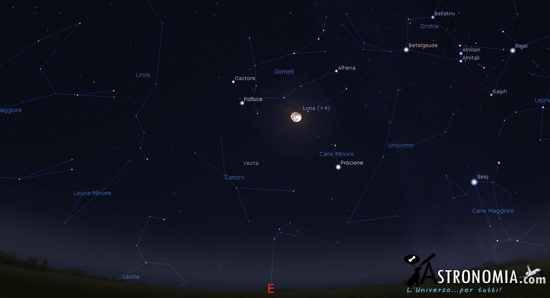

Con l’arrivo dell’Inverno entriamo definitivamente nel periodo di migliore osservabilità delle grandi costellazioni che caratterizzeranno i prossimi mesi. Le costellazioni autunnali, povere di stelle brillanti e non sempre facilmente identificabili dal neofita – Capricorno, Acquario, Pesci – si avviano al tramonto nel cielo di Sud – Ovest, sostituite a Sud – Est dall’inconfondibile costellazione di Orione, accompagnata dal Cane Maggiore con la fulgida Sirio, dal Toro, dai Gemelli.
In queste costellazioni possiamo individuare alcune delle stelle più luminose dell’intera volta celeste; oltre alla già citata Sirio, ricordiamo la rossa Aldebaran nel Toro, Castore e Polluce nei Gemelli, Procione nel Cane Minore, Capella nell’Auriga. Orione, la più bella costellazione invernale, è caratterizzata dalle tre stelle allineate della cintura ed dai luminosi astri Betelgeuse, Rigel, Bellatrix e Saiph che ne disegnano il contorno. Con piccoli strumenti (è sufficiente anche un buon binocolo) non è difficile individuare la celeberrima nebulosa M42, situata nella spada, poco al di sotto della cintura.
Per alcune ore dopo il tramonto è ancora possibile osservare a Ovest alcune costellazioni che abbiamo potuto seguire per il periodo autunnale: il grande quadrilatero di Pegaso, Andromeda con l’omonima galassia, Perseo, la minuscola costellazione del Triangolo, accanto all’altrettanto piccola costellazione zodiacale dell’Ariete. Dalla parte opposta del cielo, in tarda serata si potrà assistere al sorgere del Cancro e, successivamente, del Leone.

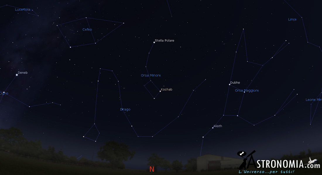

A Nord le costellazioni circumpolari compongono un cerchio ideale intorno all’Orsa Minore, con all’estremità la stella polare (come trovare la $stella polare$?): in senso antiorario incontriamo Cassiopea, Cefeo, il Dragone, l’Orsa Maggiore e la Giraffa.

  4. Ciao!! Una curiosità, il puntino molto luminoso quasi in linea con la Luna, A sinistra di essa, è riconducibile alle Pleiadi? O si tratta di un altra stella?
