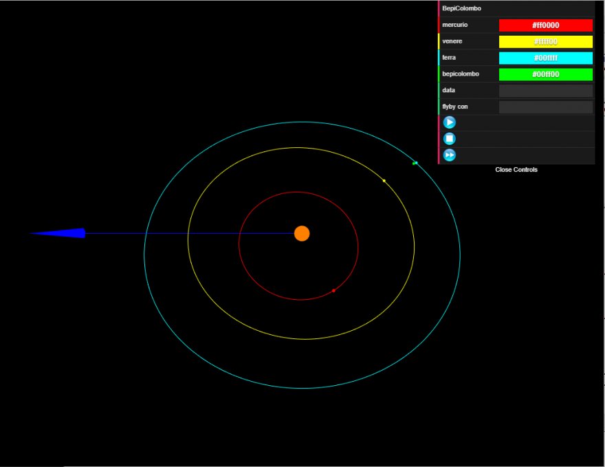

Si esegue semplicemente cliccando questa immagine
cliccare su questa immagine per eseguire il programma 3D
dopodiché si aprirà una nuova pagina del browser nella quale possiamo eseguire una serie di semplicissimi comandi.
Innanzitutto viene mostrata la parte interna del Sistema Solare, con al centro il Sole e con disegnate successivamente le orbite di tre pianeti, in rosso quella di Mercurio, in giallo quella di Venere ed in celeste quella della Terra.
La BepiColombo è quel puntino verde che si trova accanto alla Terra, mentre indicata con la freccia blu è la direzione del punto γ di Ariete.
Se già proviamo a cliccare e trascinare il mouse, possiamo godere dell’effetto tridimensionale delle orbite disegnate: in particolare possiamo vedere le orbite di taglio per comprenderne l’inclinazione rispetto all’eclittica (il piano dell’orbita terrestre).
Dimenticavo che ci si può avvicinare od allontanare dal Sole ruotando la rotella del mouse.
Nei tablet (Android oppure iOS, leggendo l’articolo con un qualunque browser, così come stiamo facendo sul PC) basterà una semplice operazione di click and drag per ruotare l’angolo di prospettiva, mentre con l’altra classica manovra di pinch possiamo zoomare in avanti o indietro. Semplicissimo, no?
La Simulazione del viaggio
Ma la ciliegina sulla torta è la simulazione del viaggio della sonda, che si attiva cliccando sul comando “start“: il programma indicherà la data corrente e la posizione della BepiColombo e dei pianeti, giorno dopo giorno fino alla data di arrivo, prevista nel 2025.
Si può arrestare la simulazione con “stop” per poi farla ripartire di nuovo con “start” oppure con un singolo passo di un giorno alla volta con il comando “step“.
Mentre la BepiColombo viaggia lungo la sua orbita, possiamo verificare i Gravity Assist in occasione dei quali il programma si ferma indicando il “Flyby con” il pianeta interessato.

  1. ciao a tutti gli amici appassionati!
    volevo dire che ho fatto una piccola modifica estetica al programma:
    invece delle scritte "start", "stop" e "step" (bruttine...) ho messo tre pulsantini azzurri, i classici comandi tipo lettore di CD, videocassette ecc, decisamente più belli da vedere ed ancora più immediati!
    Allegato 32160
