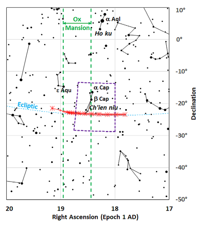

Si parte innanzitutto da una mappa celeste contenente il percorso della cometa, come riportata dagli annali Cinesi
e viene determinata l’orbita di questa cometa sfruttando una versione modificata del metodo classico inventato da Gauss, che consente di ottenere i parametri orbitali di un qualunque oggetto celeste a partire da tre posizioni nel cielo, raffinando poi i risultati ottenuti con nuove osservazioni nei giorni successivi: mi fermo qui nella spiegazione di questo metodo, dal momento che esula dal contesto ed appesantirebbe ulteriormente l’articolo.

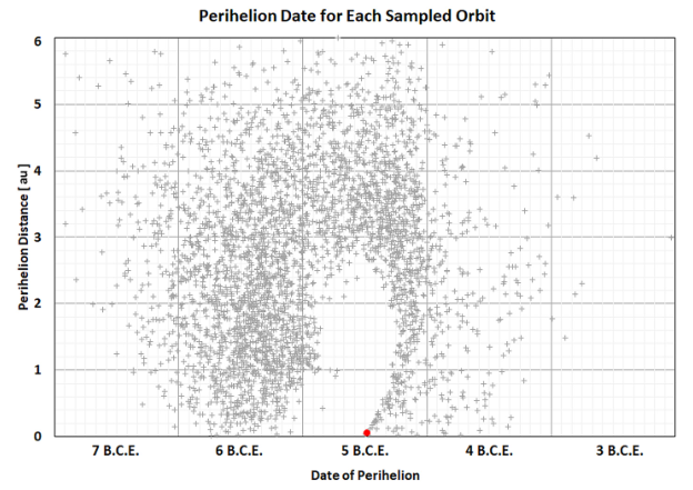

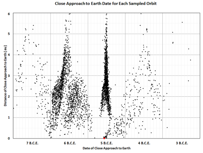

È per questo che nell’articolo vengono presentati tantissimi grafici, uno dei quali è ad esempio questo
dove si vedono tante crocette corrispondenti ad altrettante comete simulate tra il 7 aC ed il 3 aC e centrate sulla data più probabile del 5 aC : queste comete potrebbero spiegare le osservazioni da parte dei Cinesi, ma quelle a sinistra sono quelle che hanno passato il perielio alla data dell’osservazione cinese mentre quelle a destra non l’hanno ancora passato. Il puntino rosso rappresenta una delle comete papabili, quella dell’8 giugno, passata al perielio a luglio e di cui si parlerà più avanti.
Utilizzando il classico metodo di Monte Carlo (l’avevo studiato ad Analisi Numerica all’Università qualche eone fa, ma non è certo il caso di approfondirlo in questa sede) sono state selezionate alcune orbite di altrettante comete, basandosi sulla loro minima distanza dalla Terra (ricordate la chiave di volta di questo studio?): in questo diagramma, che si riferisce allo stesso intervallo di anni
quelle prescelte sono quelle indicate in neretto, al centro, con il solito pallino rosso ad indicare la cometa eletta.

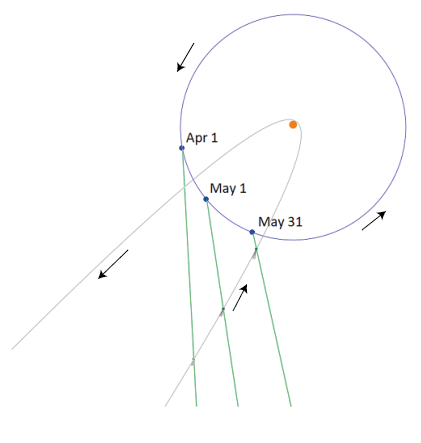

Tornando al documento degli studiosi, arriviamo dunque a due diagrammi decisamente più semplici e convenzionali, il primo dei quali mostra l’orbita della cometa intorno al Sole
rispetto all’orbita della Terra: nelle tre date indicate per la posizione della Terra, la cometa (della quale si intravvede la coda, opposta al Sole, ovviamente non in scala) si trova nei tre punti corrispondenti della sua orbita molto eccentrica. Le frecce indicano lo spostamento nel tempo della Terra e della cometa.
Ribadisco il concetto che questa cometa ha un’orbita comune, con parametri orbitali tipici di tantissime delle migliaia di comete che popolano il Sistema Solare: il fatto che si avvicini parecchio alla Terra le permette però di avere un comportamento nel cielo a prima vista inimmaginabile.

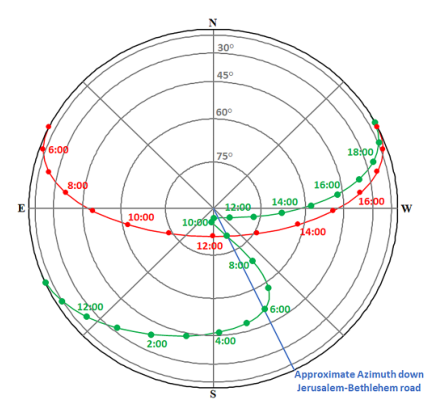

Grazie a questi parametri orbitali si può dunque calcolare la posizione nel cielo di Betlemme, come possiamo vedere in quest’altro diagramma, che ricorda molto quelli ottenibili con Stellarium
Qui è mostrato, ora dopo ora, il percorso nel cielo del Sole (i punti in rosso) dall’alba al tramonto.
La curva formata da punti verdi rappresenta invece il percorso seguito dalla cometa “dell’8 giugno aC”, sempre ora dopo ora: dalle 6 in poi la cometa mantiene praticamente il proprio azimut (corrispondente alla direzione della strada tra Gerusalemme e Betlemme, indicata dalla retta blu), aumentando piano piano ma decisamente la propria altezza sull’orizzonte per avvicinarsi allo zenit, restando poi praticamente ferma per parecchie ore prima di scendere nuovamente verso l’orizzonte.
Tutto questo percorso non è inventato o magico: è solo dovuto alla particolare posizione nel cielo di una cometa molto luminosa e che si è avvicinata parecchio alla Terra. Quello che sembrava un percorso impossibile per un oggetto celeste diventa così una realtà.
