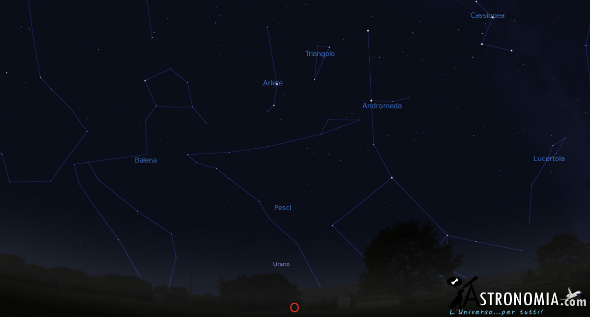

Nel corso del mese l’intervallo di osservabilità si riduce sensibilmente e a fine gennaio poco dopo il tramonto il pianeta si trova già a Sud-Ovest a poco più di 30° sull’orizzonte. Urano quindi già nel corso delle prime ore della notte si abbassa sull’orizzonte occidentale e anticipa sempre più il proprio tramonto. Urano si trova nella costellazione dei Pesci dove era entrato nel 2009. La luminosità di Urano è al limite della visibilità occhio nudo e per poterlo osservare è necessario l’uso di un telescopio. [Per saperne di più]

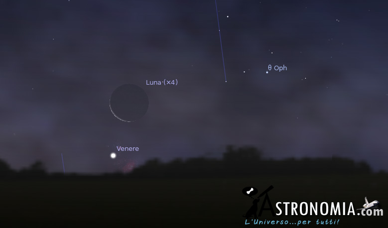

Luna – Venere
Congiunzione Luna - Venere, giorno 10 ore 6:30
Luna – Venere, giorno 10 ore 6:30
il giorno 10, poco prima del sorgere del Sole sull’orizzonte orientale si può tentare di individuare un sottilissimo falcetto di Luna calante, ormai prossimo alla fase di Luna Nuova. La Luna al suo sorgere è seguita da Venere. I due astri si trovano nella costellazione del Sagittario.

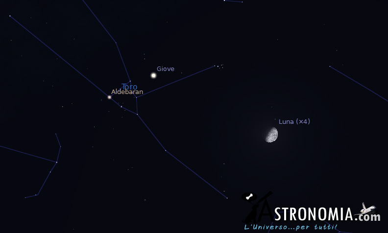

Luna – Giove
Congiunzione Luna - Giove, giorno 20 ore 21:00
Luna – Giove, giorno 20 ore 21:00
Il 20 gennaio, la Luna si trova in congiunzione con Giove, al centro di un campo stellare ricco degli astri luminosi e ben noti della costellazione del Toro: la rossa Aldebaran, le Iadi e le Pleiadi

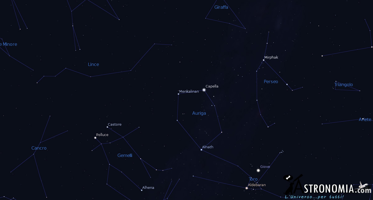

A occidente si avviano al tramonto la piccola costellazione dell’Ariete, e quella molto più grande ma non molto appariscente dei Pesci, che potremo individuare più facilmente prendendo a riferimento il grande quadrilatero di Pegaso. Sopra il suo vertice più alto sull’orizzonte è ancora ben visibile Andromeda con l’omonima galassia. Proseguendo oltre Andromeda troviamo altissimo in cielo, praticamente allo zenit, il Perseo, e appena più un basso, sopra i Gemelli, l’Auriga, facilmente riconoscibile per la sua forma a pentagono.
La stella più luminosa dell’Auriga è Capella, termine che in latino significa “capretta”. La mitologia vi riconosce infatti Amaltea, la capra con il cui latte fu nutrito Zeus. Tornando al di sotto della fascia zodiacale, a Sud-Ovest le estese costellazioni – ma prive di stelle brillanti – della Balena e dell’Eridano precedono il Grande Cacciatore, ossia la protagonista incontrastata del cielo invernale: la costellazione di Orione.

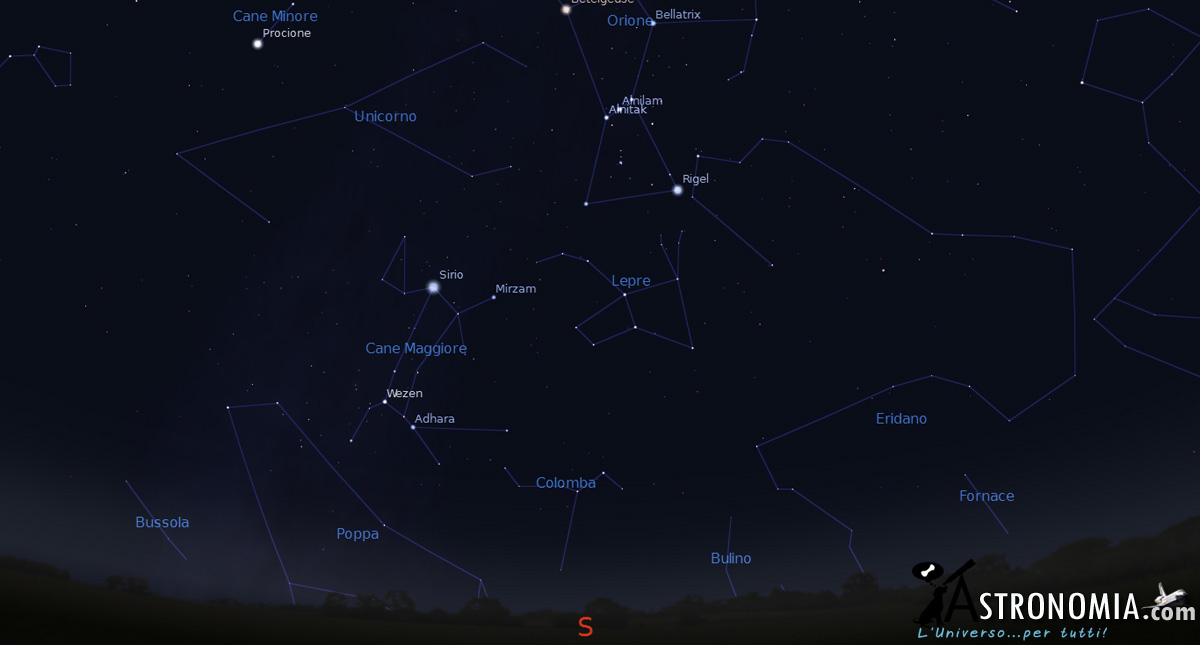

Di quest’ultima rammentiamo la nomenclatura delle stelle più brillanti: ai vertici del quadrilatero che ne disegna le spalle e le ginocchia, troviamo in alto Betelgeuse e Bellatrix, in basso Rigel e Saiph. Le tre stelle allineate che ne rappresentano la cintura sono, da sinistra a destra, Alnitak, Alnilam e Mintaka. Da non perdere un’osservazione con un telescopio, ma è sufficiente anche un binocolo, per ammirare nella spada, poco sotto la cintura, la grande nebulosa M42.
Il cacciatore Orione è accompagnato in cielo dai suoi due cani, le costellazioni del Cane Maggiore, dove troviamo Sirio, la stella più brillante del cielo invernale, ed il Cane Minore, dove brilla un’altra stella facilmente identificabile: Procione.

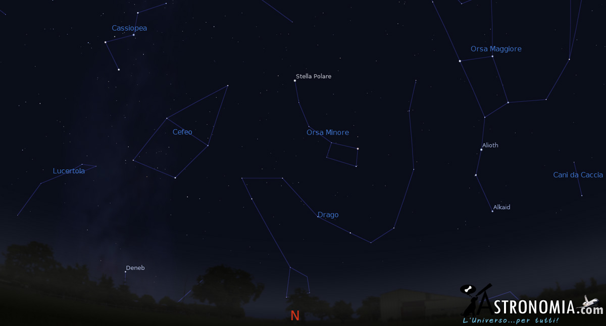

Chiudiamo il tour della volta celeste rivolgendo lo sguardo verso Nord: attorno alla stella polare (come trovarla?) nell’Orsa Minore, riconosciamo in senso antiorario Cassiopea, con l’inconfondibile forma a “W”, la più evanescente Cefeo, il serpeggiante Dragone, l’Orsa Maggiore e la Giraffa.
