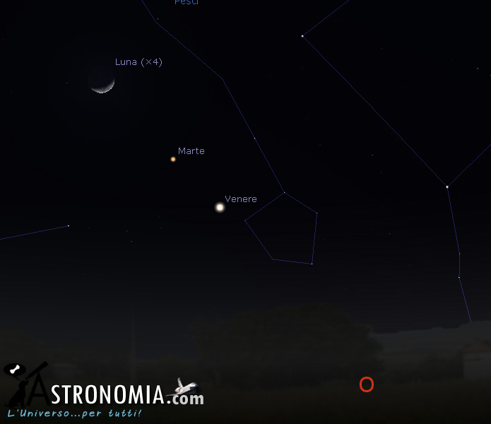

Luna – Marte – Venere
Congiunzione Luna - Venere - Marte, giorno 1 ore 19
Luna – Venere – Marte, giorno 1 ore 19

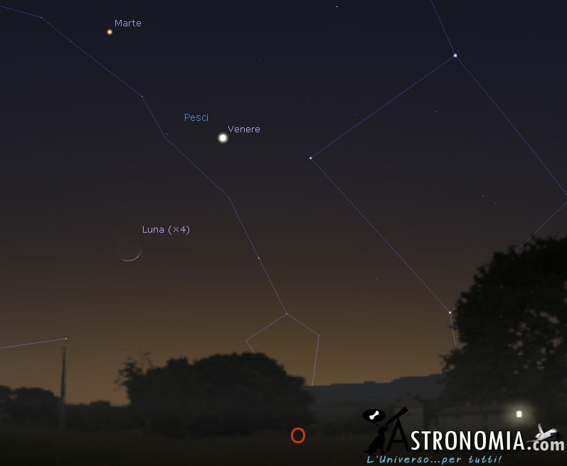

La prima sera del mese offre un suggestivo allineamento tra Venere, Marte e la falce di Luna crescente. Poco dopo il tramonto del 1° febbraio sarà possibile ammirare i tre astri, tutti visibili all’interno della costellazione dei Pesci.

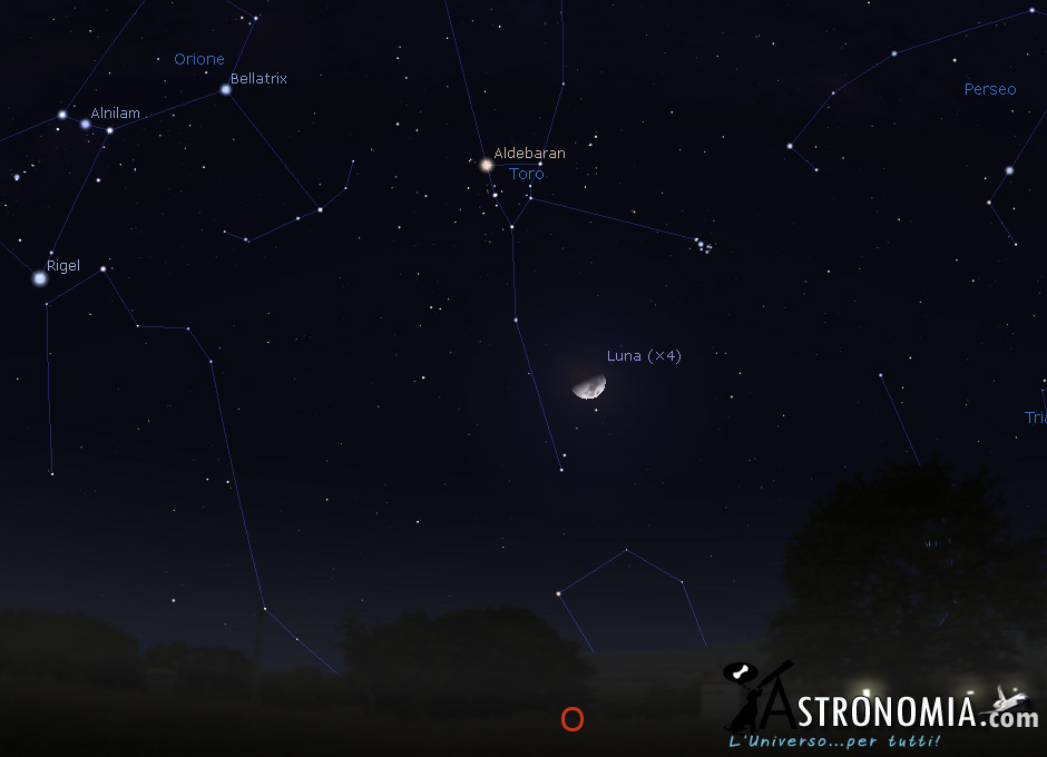

La notte tra il 4 e il 5 febbraio la Luna al Primo Quarto inizia ad attraversare la costellazione del Toro, dove si riconoscono le Pleiadi e le Iadi. La sera successiva la Luna completa il percorso nella costellazione, fino ad occultare la stella più luminosa del Toro, la rossa Aldebaran

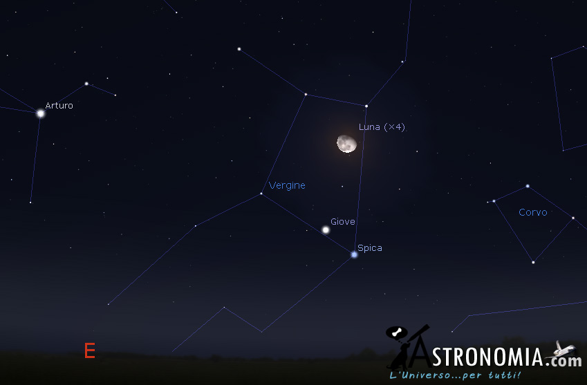

Luna – Giove
Congiunzione Luna - Giove, giorno 14 ore 23
Luna – Giove, giorno 14 ore 23
Nella notte fra il 14 e il 15 febbraio potremo osservare la Luna che, attraversando la costellazione della Vergine, si avvicina a Giove e alla stella Spica. La notte successiva, tra il 15 e il 16, vedremo la Luna poco oltre Giove e Spica, a formare un suggestivo triangolo.

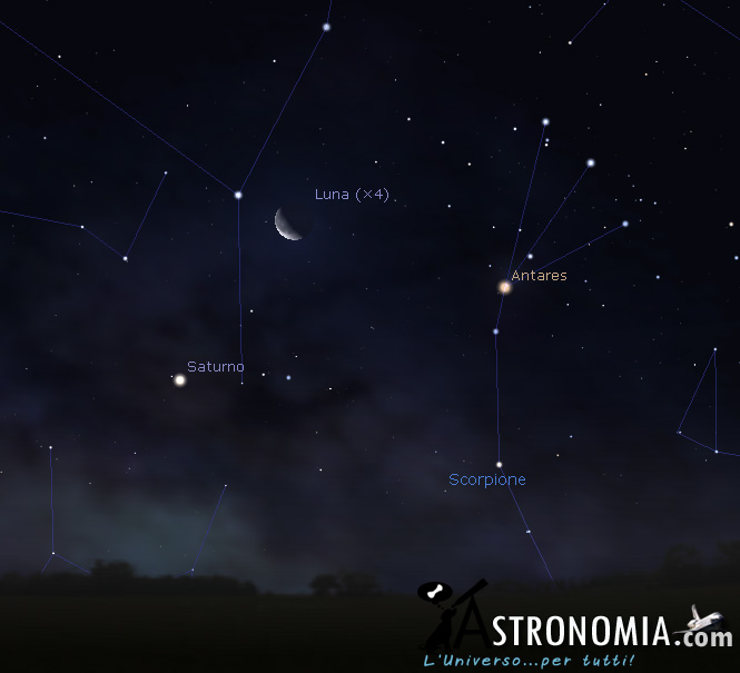

Luna – Saturno
Congiunzione Luna - Saturno, giorno 20 ore 4:30
Luna – Saturno, giorno 20 ore 4:30
Nelle ore che precedono l’alba del 20 febbraio sarà possibile ammirare un terzetto di astri formato da Antares, la stella più luminosa dello Scorpione, la Luna calante nell’Ofiuco e il pianeta Saturno vicino al limite tra le costellazioni dell’Ofiuco e del Sagittario.

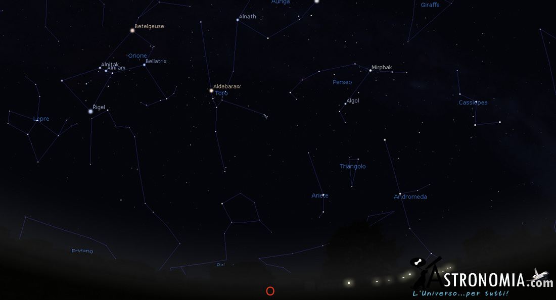

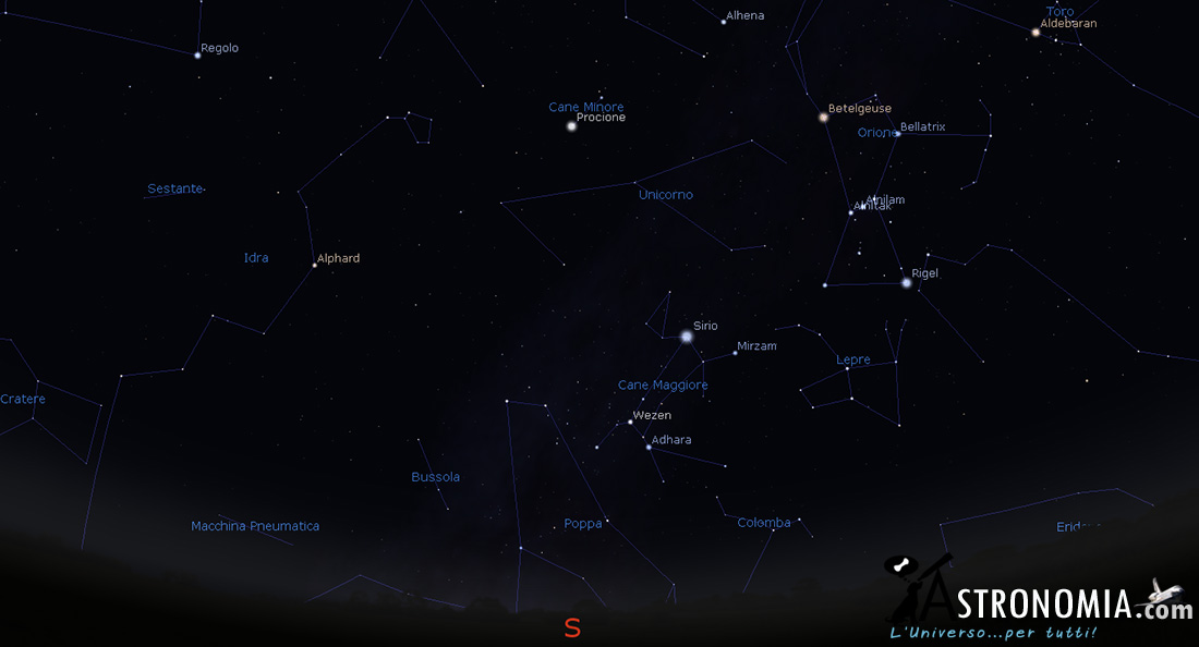

Il cielo è ancora dominato dalle grandi costellazioni invernali. Protagonista del cielo in direzione meridionale è sempre Orione, con le tre stelle allineate della cintura (da sinistra: Alnitak, Alnilam e Mintaka) ed i luminosi astri Betelgeuse (rossa) e Rigel (azzurra).

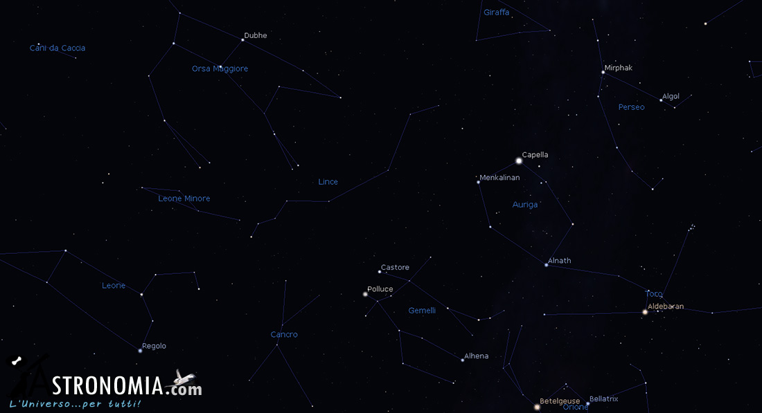

Più in alto troviamo ancora le costellazioni del Toro con la rossa Aldebaran, la costellazione dell’Auriga con la brillante stella Capella, i Gemelli con le stelle principali Castore e Polluce. A sinistra in basso rispetto ad Orione, il grande cacciatore, nella costellazione del Cane Maggiore, brilla la notissima Sirio, la stella più luminosa del cielo.
Più in alto, a sinistra, la raffigurazione della caccia è completata dal Cane Minore, dove risplende Procione. Verso Ovest, nelle prime ore della sera, c’è ancora tempo per veder tramontare le costellazioni autunnali di Andromeda, del Triangolo, dei Pesci e dell’Ariete.

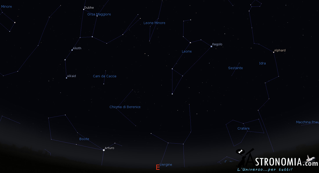

Restando tra le costellazioni zodiacali, un po’ più impegnativo è invece il riconoscimento della piccola e debole costellazione del Cancro visibile tra i Gemelli e il Leone, che vedremo sorgere ad Est, seguito dalla Vergine.

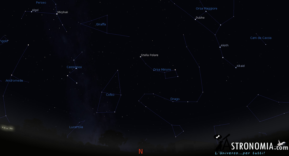

Prendendo a riferimento la stella polare (come trovarla?), possiamo riconoscere alcune note costellazioni del cielo settentrionale. A Nord-Ovest riconosciamo Cassiopea con la sua inconfondibile forma a “W”; tra Cassiopea e il Toro è facile individuare la costellazione del Perseo.
Più spostata a Nord-Est si trova l’inconfondibile Orsa Maggiore, vicino alla quale possiamo riconoscere la piccola costellazione dei Cani da Caccia.

  1. Grazie Stefano. Ci tengo a sottolineare l'evento ( menzionato) a cavallo della tarda sera del 5 febbraio. La Luna occulterà Aldebaran: preparate l'attrezzatura.
    Cagliari : entrata 23:16 uscita 00:14
    Palermo 23:22 00:18
    Napoli 23:23 00:12
    Roma 23:22 00:09
    Torino 23:19 23:57
    Bolzano 23:27 23:52
