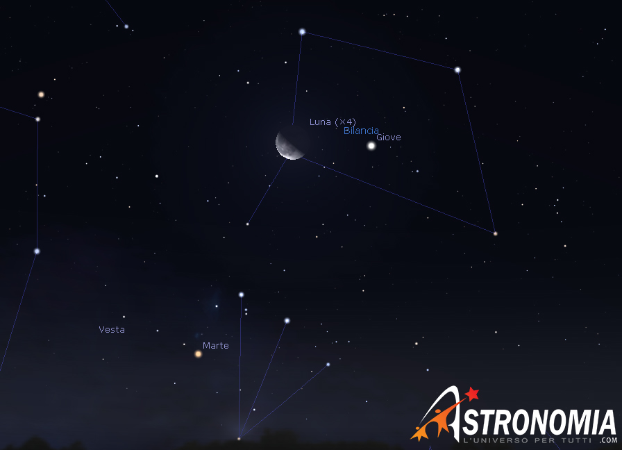

Nel corso della seconda parte della notte tra il 7 e l’8 febbraio Giove sorge accompagnato dalla Luna al centro della costellazione della Bilancia

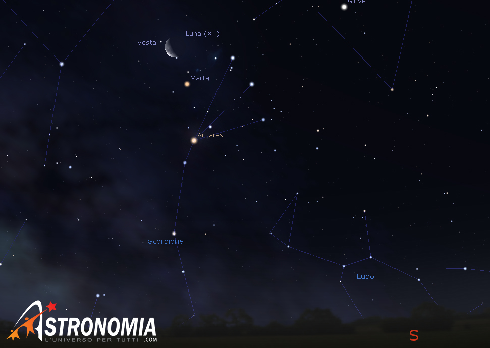

Luna – Marte
Congiunzione Luna - Marte, giorno 9 ore 6
Luna – Marte, giorno 9 ore 6
Nelle ore che precedono l’alba del 9 febbraio nel cielo orientale possiamo osservare il sorgere della Luna, di Marte e della stella Antares. Più in alto, nella Bilancia, brilla il pianeta Giove, mentre la Luna e Marte si trovano vicini al limite tra le costellazioni dell’Ofiuco e dello Scorpione

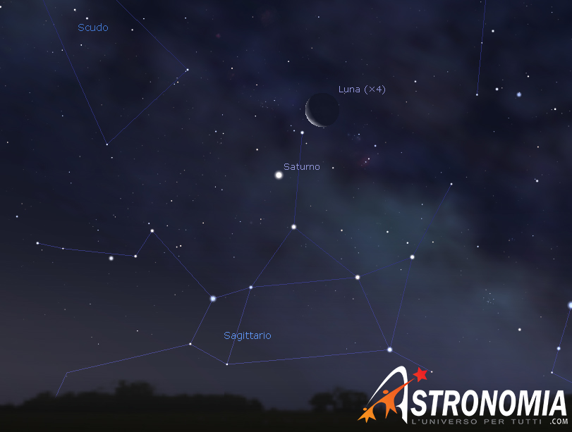

L’11 febbraio, prima del sorgere del Sole, a Sud-Est, la falce di Luna calante si trova nella costellazione del Sagittario, seguita dal pianeta Saturno

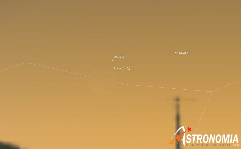

Luna – Venere
Congiunzione Luna - Venere, giorno 16 ore 17:30
Luna – Venere, giorno 16 ore 17:30
La sera del 16 febbraio, ad appena 20 ore dalla fase di Luna Nuova, un quasi impercettibile falcetto lunare si trova prossimo al proprio tramonto sull’orizzonte occidentale, accompagnato da Venere, nella costellazione dell’Acquario. La vicinanza al Sole rende molto difficile questa osservazione, con gli astri molto bassi in un cielo illuminato dalla luce del crepuscolo

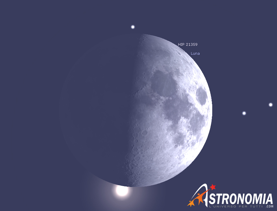

$Occultazione$ di Aldebaran!
Occultazione Aldebaran, giorno 23 ore 18:23
La sera del 23, la Luna al Primo Quarto occulta Aldebaran, la stella più luminosa del Toro.
Si tratta di una occultazione definita radente : da alcune località dell’Italia centrale, infatti, si vedrà la Luna “sfiorare” la stella alle ore 18:23. In questo tipo di $occultazione$, un osservatore posizionato nel punto giusto a Terra vedrà la stella “scintillare” (sparire e ricomparire) molte volte mentre passa lungo le montagne e le valli del bordo Nord o Sud della Luna.
Dall’Italia centrale si potrà osservare una $occultazione$ relativamente breve (sarà più lunga per le località più settentrionali). Roma si trova appena a Sud della zona di osservabilità dell’occultazione. La Luna e Aldebran saranno quasi a contatto. Al centro–sud, purtroppo, non si verificherà alcuna $occultazione$, ma si vedrà la Luna transitare nella costellazione del Toro appena al di sopra di Aldebaran.
Infine, ecco gli orari esatti di inizio e fine $occultazione$, per diverse località.

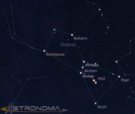

La costellazione di Orione

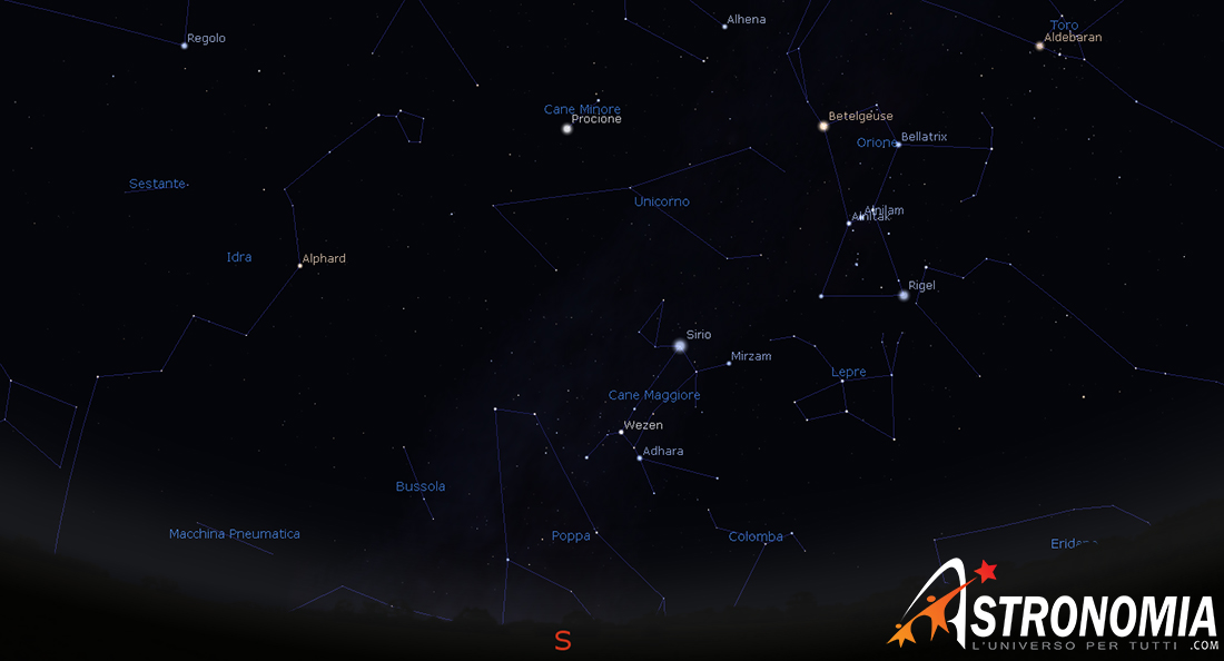

Il cielo è ancora dominato dalle grandi costellazioni invernali. Protagonista del cielo in direzione meridionale è sempre Orione, con le tre stelle allineate della cintura (da sinistra: Alnitak, Alnilam e Mintaka) ed i luminosi astri Betelgeuse (rossa) e Rigel (azzurra).

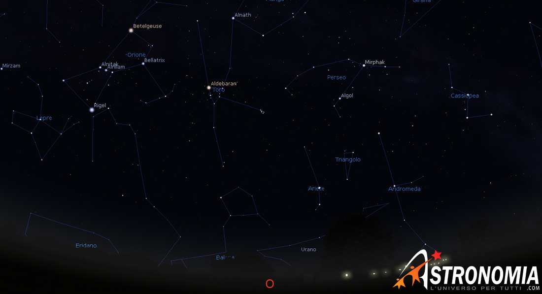

Più in alto troviamo ancora le costellazioni del Toro con la rossa Aldebaran, la costellazione dell’Auriga con la brillante stella Capella, i Gemelli con le stelle principali Castore e Polluce. A sinistra in basso rispetto ad Orione, il grande cacciatore, nella costellazione del Cane Maggiore, brilla la notissima Sirio, la stella più luminosa del cielo.
Più in alto, a sinistra, la raffigurazione della caccia è completata dal Cane Minore, dove risplende Procione. Verso Ovest, nelle prime ore della sera, c’è ancora tempo per veder tramontare le costellazioni autunnali di Andromeda, del Triangolo, dei Pesci e dell’Ariete.

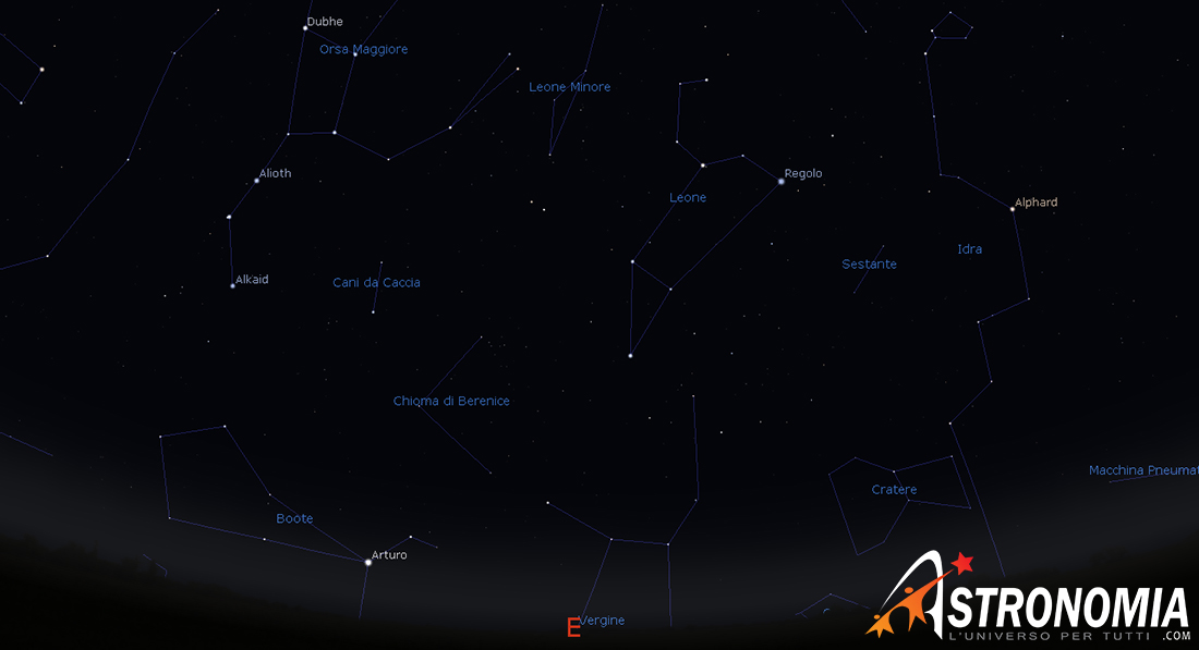

Restando tra le costellazioni zodiacali, un po’ più impegnativo è invece il riconoscimento della piccola e debole costellazione del Cancro visibile tra i Gemelli e il Leone, che vedremo sorgere ad Est, seguito dalla Vergine.

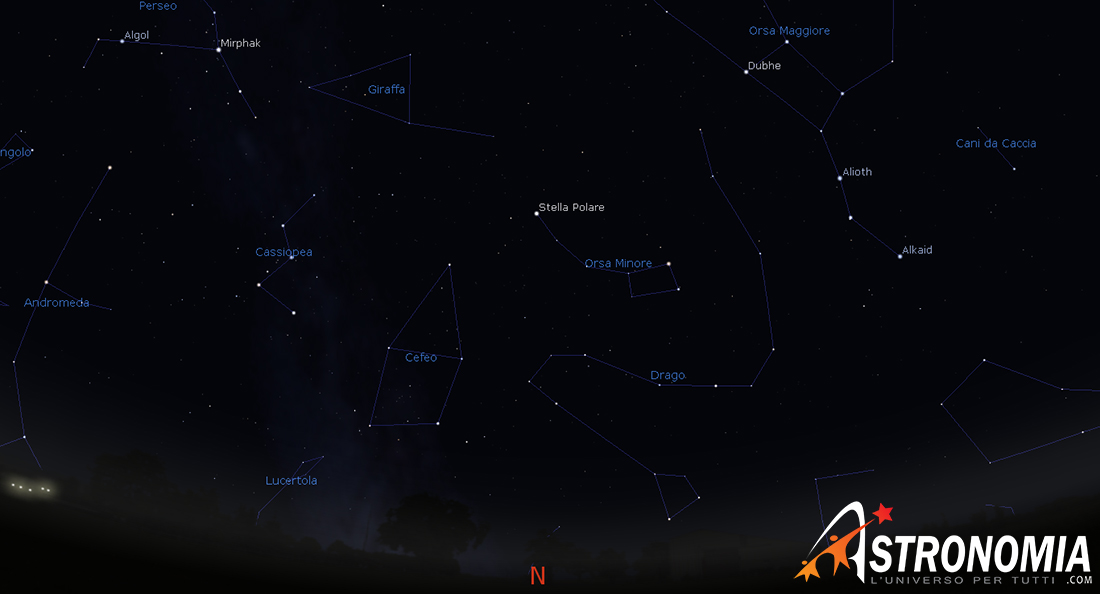

Prendendo a riferimento la stella polare (come trovarla?), possiamo riconoscere alcune note costellazioni del cielo settentrionale. A Nord-Ovest riconosciamo Cassiopea con la sua inconfondibile forma a “W”; tra Cassiopea e il Toro è facile individuare la costellazione del Perseo.
Più spostata a Nord-Est si trova l’inconfondibile Orsa Maggiore, vicino alla quale possiamo riconoscere la piccola costellazione dei Cani da Caccia.
