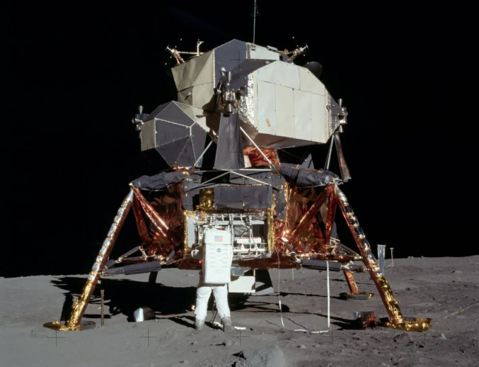

Gli atterraggi sulla Luna delle missioni Apollo
Nel corso dei vari sbarchi, i motori di discesa sparavano via la polvere orizzontalmente e non si sono mai formati crateri sotto al motore stesso: questo succede perché nel corso di miliardi di anni la superficie lunare si è compattata e le condizioni di vuoto comunque favoriscono la dispersione degli scarichi dei motori.
Il modulo lunare dell’Apollo 11 disceso sulla superficie della Luna – credit: NASA
