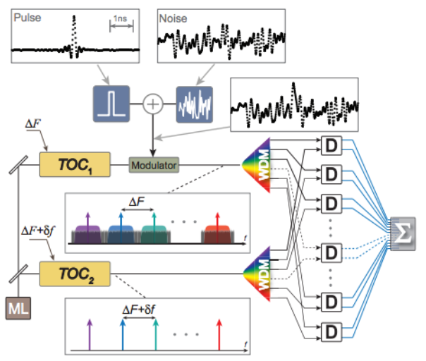

Nello studio pubblicato sul prossimo numero della rivista Science Vahid Ataie e i suoi collaboratori, un gruppo di ricercatori presso il Dipartimento di Ingegneria Elettronica e Informatica dell’Università della California, sono riusciti a superare questo ostacolo utilizzando come modello dei segnali radio. La scelta è ricaduta su questo tipo di segnali perché hanno importanti applicazioni in termini di tecnologia commerciale, scientifica e della difesa. Per condurre la loro ricerca hanno utilizzato un sensore che traduce i segnali radio in segnali ottici, più sensibili alle variazioni di frequenza, e hanno ripetuto il singolo segnale in loop in modo da ottenere dati sufficienti e calcolarne la media.
Struttura dell’esperimento. I due pettini di frequenza ottici sintonizzabili (Tunable Optical Combs) TOC1 e TOC2 sono derivati da un singolo Master Laser (ML). Un singolo impulso viene combinato a un rumore di fondo e utilizzato per modulare il TOC1 con passo di frequenza ∆F. Il pettine di frequenza TOC2 con passo ∆F+f funge da oscillatore locale. Crediti: Ataie et al. 2015
I ricercatori hanno quindi applicato due pettini di frequenza ottici sintonizzabili, ovvero spettri costituiti da una serie di elementi distinti, equidistanti e regolabili. La sovrapposizione di questi due spettri facilita l’allineamento delle componenti temporali e spettrali del segnale casuale, e permette di amplificare il segnale casuale rispetto al rumore di fondo, consentendo il rilevamento di un impulso della durata di 80 picosecondi.
Ataie e i suoi colleghi hanno eseguito un totale di 4.720 rilevazioni per quantificare la capacità di distinguere il segnale dal rumore di fondo, trovando che questa nuova tecnica offre un’accuratezza superiore al 99%.
