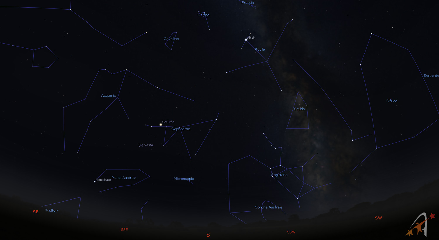

GioveIl Signore degli Anelli gode ancora di ottime condizioni osservative, essendo reduce dall’opposizione con il Sole avvenuta il mese scorso. In tarda serata lo troviamo alto in direzione Sud, dove attraversa la costellazione del Capricorno.[Per saperne di più]

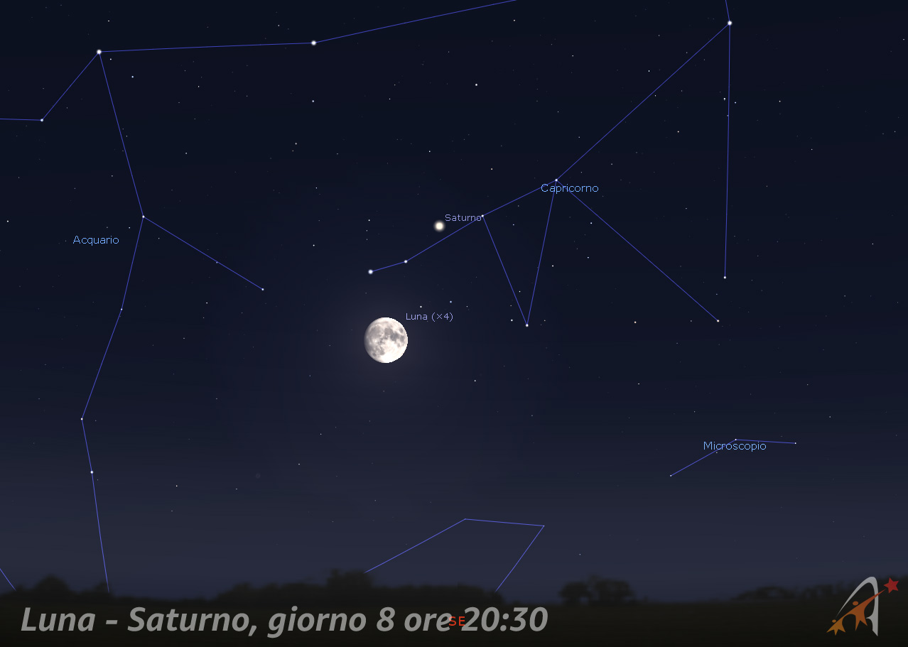

Luna – Saturno (giorno 8)
Congiunzione Luna - Saturno, giorno 8 ore 20:30
Luna – Saturno, giorno 8 ore 20:30
La prima congiunzione del mese si verifica il giorno 8, quando la Luna a due giorni dalla fase di piena attraversa la costellazione del Capricorno e raggiunge Saturno.

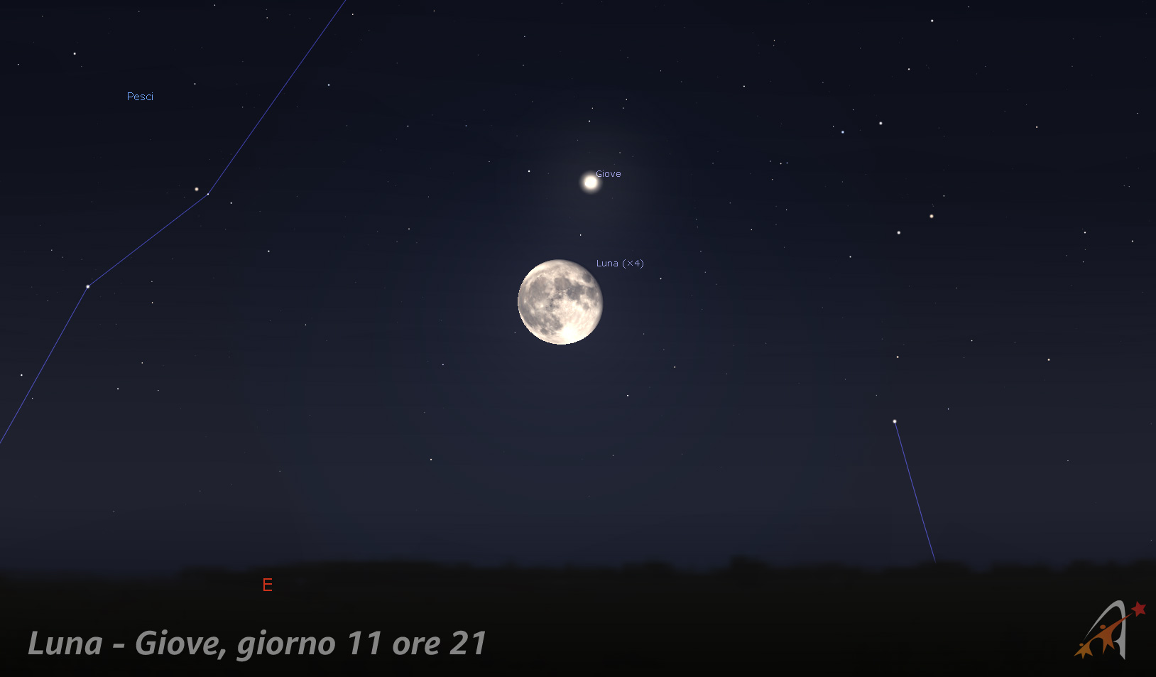

Luna – Giove (giorno 11)
Congiunzione Luna - Giove, giorno 11 ore 21
Luna – Giove, giorno 11 ore 21
Il giorno 11 la Luna, dopo aver superato la fase di piena, inizia a calare e sorge in prima serata verso Est, affiancata dal gigante gassoso Giove

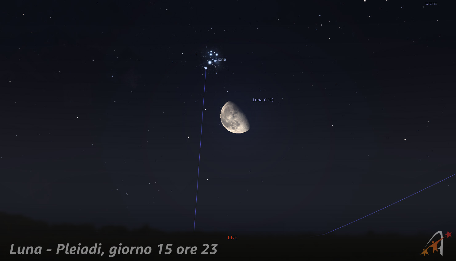

Luna – Pleiadi (giorno 15-16)
Congiunzione Luna - Pleiadi, giorno 15 ore 23
Luna – Pleiadi, giorno 15 ore 23
Nella notte tra il 15 e il 16 settembre la Luna incontra l’ammasso aperto delle Pleiadi M45, nella costellazione del Toro.

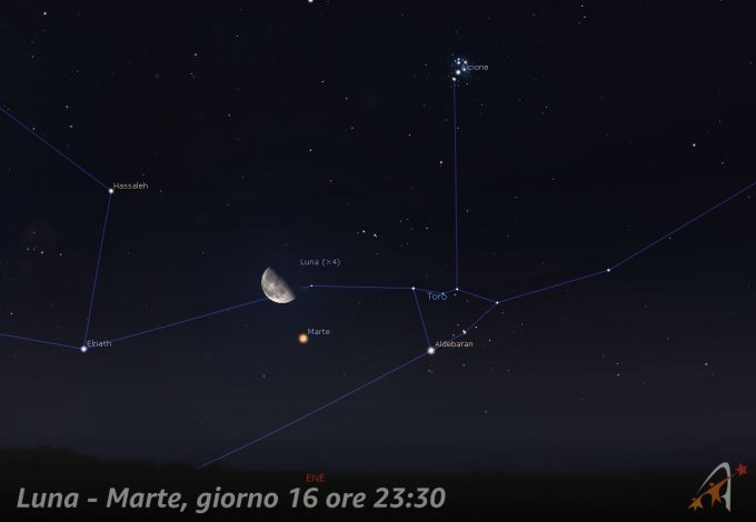

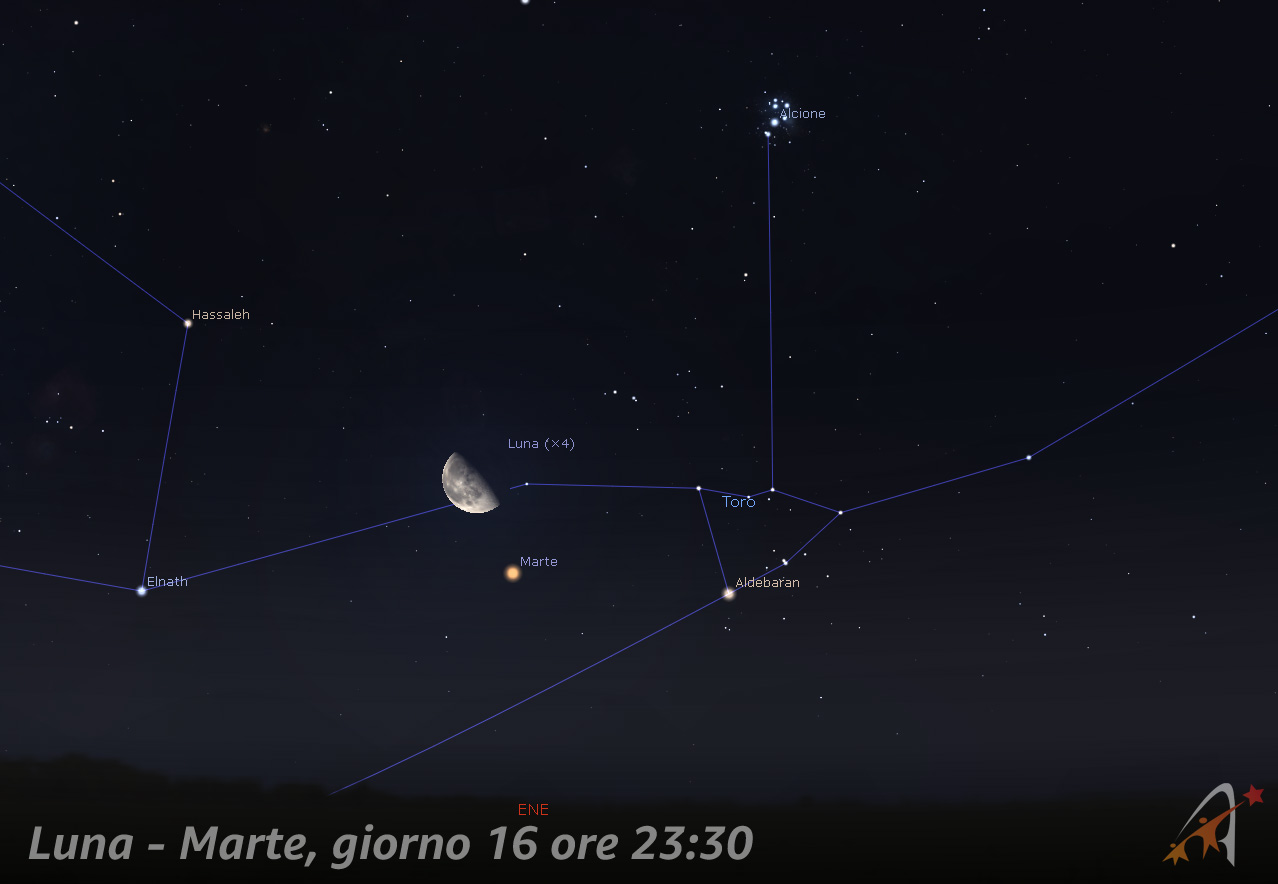

Luna – Marte (giorno 16-17)
Congiunzione Luna - Marte, giorno 16 ore 23:30
Luna – Marte, giorno 16 ore 23:30
Nella notte tra il 16 e il 17, la Luna prossima alla fase di Primo Quarto raggiunge il pianeta rosso Marte. L’evento si svolge nella costellazione del Toro.

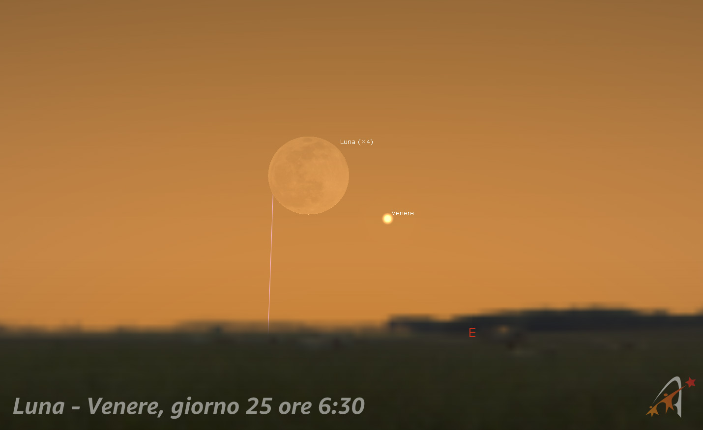

Luna – Venere (giorno 25)
Congiunzione Luna - Venere, giorno 25 ore  06:30
Luna – Venere, giorno 25 ore 06:30
L’ultima congiunzione del mese si verifica al mattino del giorno 25 fra le luci dell’alba, quando una falcetto di Luna calante ai limiti del visibile (mancano poche ore alla fase di Nuova) sorge affiancato da Venere. Un evento da fotografare!

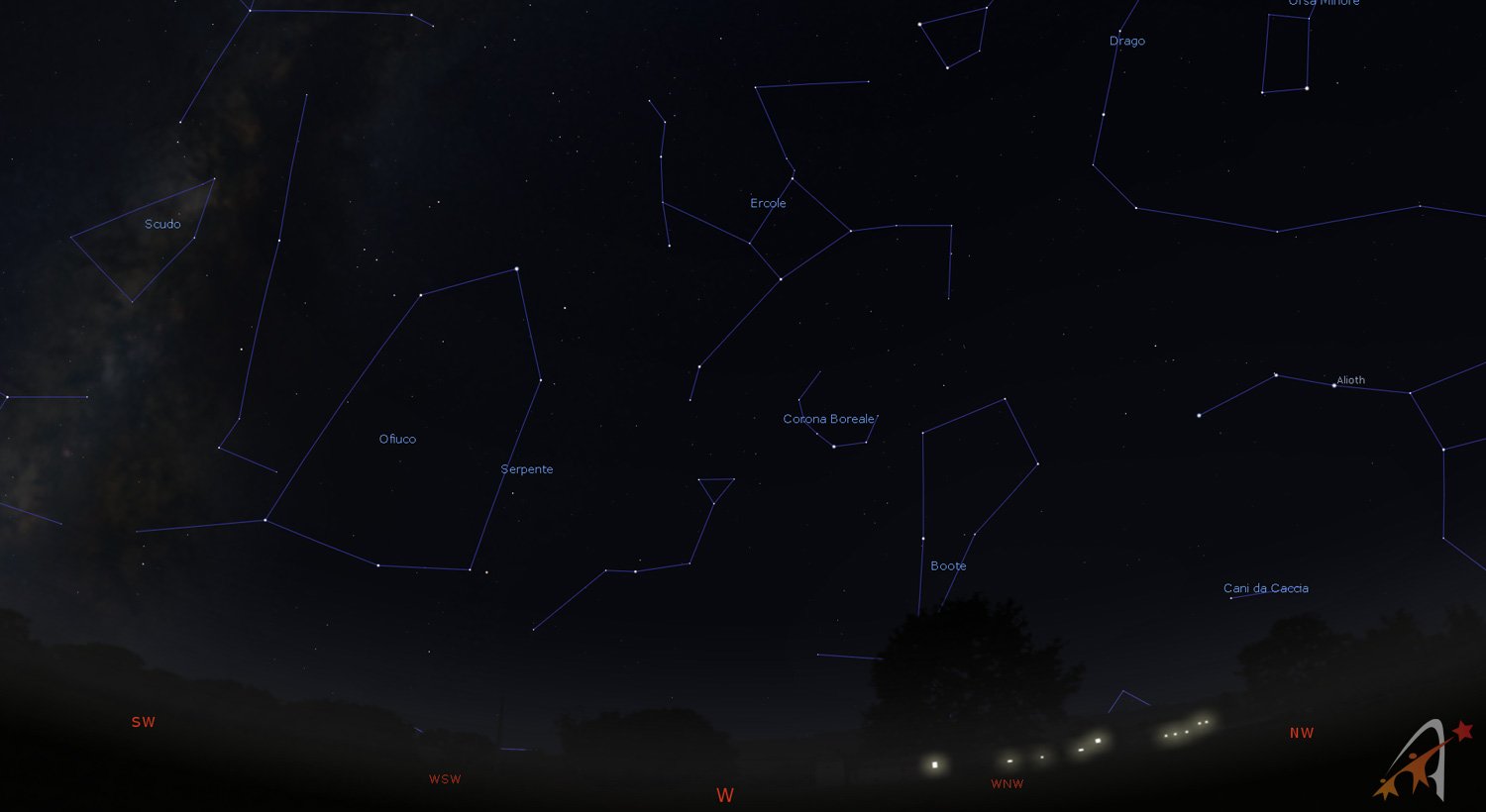

Nelle prime ore della sera sarà possibile scorgere sull’orizzonte lo Scorpione, seguito dal Sagittario e, più in alto, dall’Ofiuco e da Ercole. Più a Nord – Ovest tramonta invece la costellazione del Bootes, caratterizzata dalla supergigante rossa Arturo, circa 500 volte più grande del nostro Sole: al suo fianco sinistro notiamo la piccola costellazione della Corona Boreale.
Qualche ora più tardi sarà il turno del Triangolo Estivo (descritto dettagliatamente nel cielo di luglio) ad avviarsi verso l’orizzonte occidentale. Con l’aiuto delle mappe del cielo si potranno facilmente identificare anche le costellazioni minori, disposte tra l’Aquila e il Cigno; in particolare, sono riconoscibili la Volpetta, la Freccia e il Delfino.
Tornando alla fascia zodiacale, le costellazioni visibili verso Sud in questo periodo sono meno spettacolari e di più difficile identificazione rispetto a quelle osservate nei mesi precedenti. Capricorno, Acquario e Pesci sono piuttosto estese, ma prive di stelle brillanti. Più facile da trovare la minuscola costellazione dell’Ariete, che vedremo sorgere a Est. Per riconoscere queste costellazioni possiamo sfruttare gli allineamenti delle stelle più brillanti delle costellazioni che troviamo nelle vicinanze: Acquario e Pesci ad esempio si trovano proprio sotto il grande quadrilatero di Pegaso, il cavallo alato, che dopo il tramonto domina il cielo di Sud-Est.

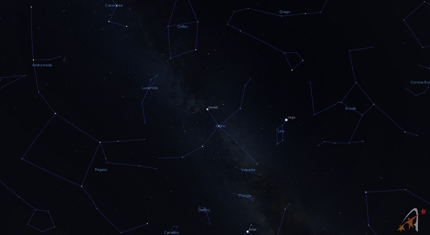

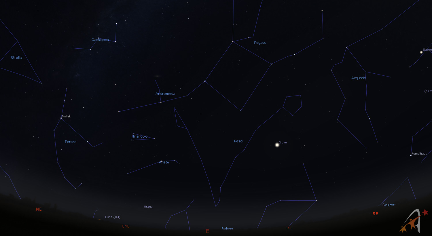

Partendo da Pegaso, verso Nord-Est, troviamo la costellazione di Andromeda, dove anche con un semplice binocolo (ma in cieli molto oscuri la si intravede già ad occhio nudo) è possibile osservare l’omonima galassia. Andromeda è seguita da Perseo, con una forma che ricorda una “Y” rovesciata.
Più in alto rispetto ad Andromeda e Perseo, spostandoci a Nord verso la stella polare (non riesci a trovarla?), troviamo Cassiopea, con la sua caratteristica forma a “W”, e la meno appariscente costellazione di Cefeo, dalla forma di una casetta stilizzata.
Tra Perseo e Cassiopea c’è un altro noto oggetto del profondo cielo che merita di essere osservato: si tratta del cosiddetto Doppio Ammasso del Perseo. I due ammassi contengono complessivamente circa 400 stelle e distano da noi oltre 7.000 anni luce, separati da circa un migliaio di anni luce l’uno dall’altro. Il “Doppio Ammasso” è un oggetto molto esteso: la visione migliore la si può avere con un binocolo, che permette di ammirare entrambe le concentrazioni di stelle, che di norma non entrano nel ristretto campo inquadrato da un telescopio.

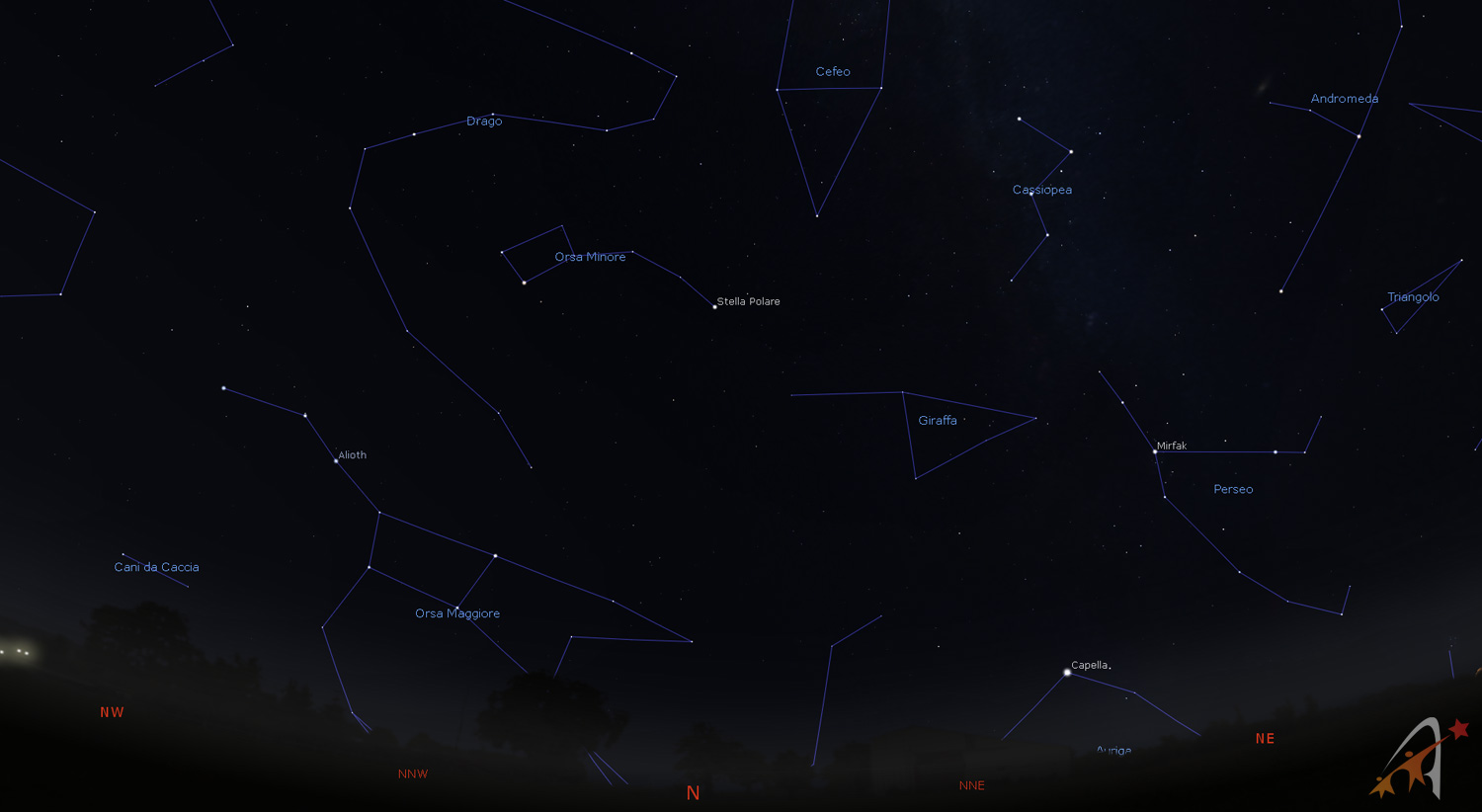

Completiamo la descrizione della volta celeste con l’Orsa Maggiore, che troviamo a Nord – Ovest, accompagnata dal Dragone, una vasta costellazione che si snoda come un serpente tra le due Orse.
