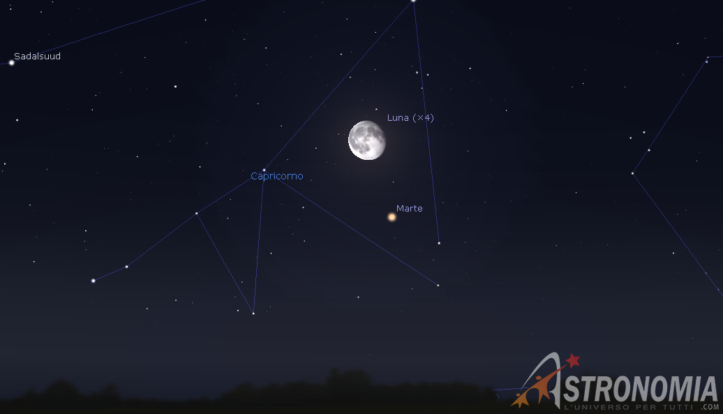

Luna – Marte
Congiunzione Luna - Marte, giorno 1 ore 00:30
Luna – Marte, giorno 1 ore 00:30
Un’ anteprima di quanto accadrà il 27 luglio. Intorno alla mezzanotte tra il 30 giugno e il 1° luglio sull’orizzonte orientale possiamo osservare il sorgere della Luna e di Marte in congiunzione nella costellazione del Capricorno. L’incontro tra i due astri si ripeterà la sera dell’eclissi.

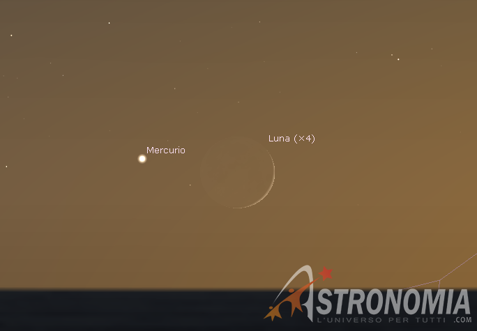

Luna – Mercurio
Congiunzione Luna - Mercurio, giorno 14 ore 21:30
Luna – Mercurio, giorno 14 ore 21:30
La sera del 14 luglio , nella costellazione del Cancro. il sottilissimo falcetto di Luna crescente si avvicina a Mercurio.

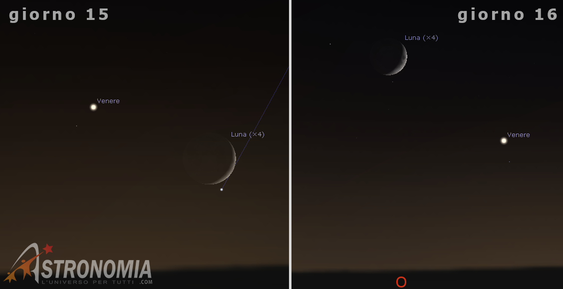

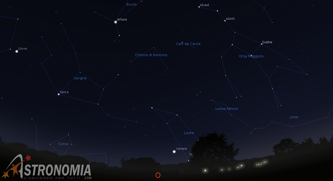

Luna – Venere
Congiunzione Luna - Venere, giorni 15 e 16 ore 22
Luna – Venere, giorni 15 e 16 ore 22
Tra la sera del 15 e quella del 16 luglio si nota la falce di Luna crescente che “sorpassa” Venere nella costellazione del Leone.

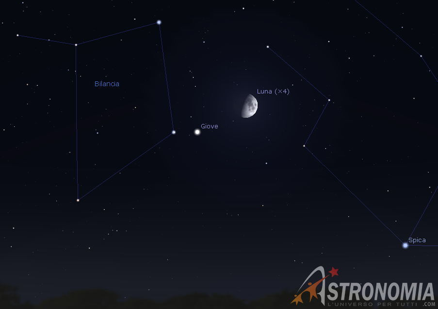

Luna – Giove
Congiunzione Luna - Giove, giorno 20 ore 23
Luna – Giove, giorno 20 ore 23
La sera del 20, una Luna poco oltre il Primo Quarto raggiunge Giove nella costellazione della Bilancia.

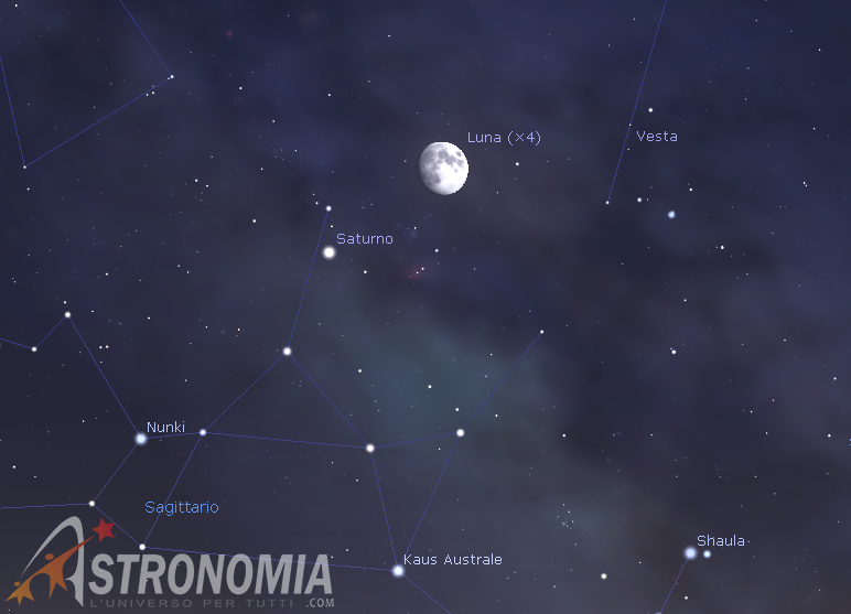

Luna – Saturno
Congiunzione Luna - Saturno, giorno 24 ore 21:30
Luna – Saturno, giorno 24 ore 21:30
Prosegue la marcia della Luna che, attraversando le costellazioni zodiacali, è protagonista di una lunga serie di congiunzioni con i pianeti. La sera del 24 è il turno di Saturno, che incontra la Luna nel Sagittario

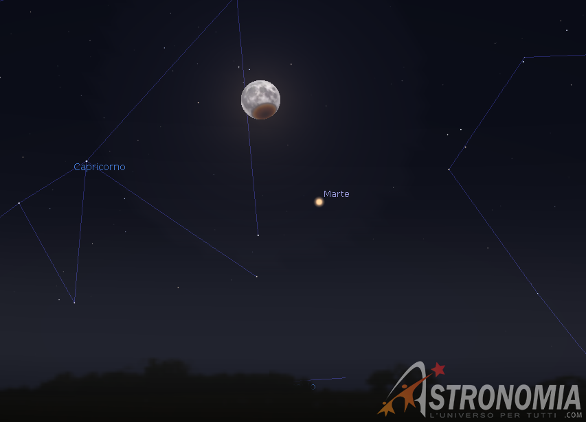

Luna in Eclissi – Marte
Congiunzione Luna in Eclissi - Marte, giorno 27 ore 22
Luna in Eclissi – Marte, giorno 27 ore 22
L’atteso gran finale, ampiamente annunciato nei paragrafi precedenti. La congiunzione tra la Luna Piena in eclissi e il pianeta Marte la sera del 27 luglio, nella costellazione del Capricorno.

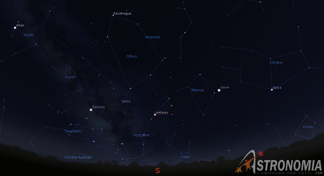

Osservando verso il basso Sud troviamo le stelle che compongono lo Scorpione, molto facili da individuare: sono di seconda e terza magnitudine e fra esse spicca Antares, stella di prima magnitudine, posizionata in corrispondenza del cuore dello Scorpione. Antares significa “rivale di Marte” perché con il suo colore arancione, questa gigante rossa sembra proprio voler gareggiare con il pianeta rosso.
Poco più a sinistra rispetto allo Scorpione, ma più in basso, possiamo riconoscere il Sagittario, la cui posizione ci indica la direzione del centro della Via Lattea, la nostra galassia. Ricordiamo l’Ofiuco, la “13ma” costellazione zodiacale, molto estesa ma priva di stelle particolarmente luminose. Allontanandoci dall’eclittica, alta nel cielo notiamo la stella che rivaleggia in luminosità con Vega: si tratta di Arturo, nella costellazione del Bootes.

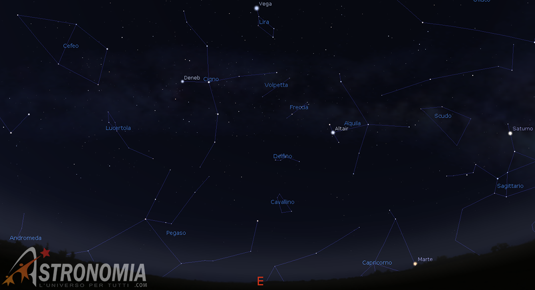

Volgendo lo sguardo a Sud-Est, e alzandolo verso lo zenit, non potremo fare a meno di notare 3 stelle particolarmente brillanti. Abbiamo trovato il cosiddetto “Triangolo Estivo“, le cui stelle che ne formano i vertici appartengono a 3 distinte costellazioni: Altair nell’Aquila, Vega nella Lira e Deneb nel Cigno. Deneb, con i suoi 1600 anni luce di distanza, è la stella più lontana osservabile ad occhio nudo. La luce che raggiunge ora i nostri occhi è partita dalla stella ben 16 secoli fa, prima del crollo dell’Impero romano! Per confronto, Altair dista solo 16 anni luce (100 volte meno di Deneb) e Vega circa 27 anni luce. Questi ultimi due astri sono quindi luminosi principalmente per effetto della loro distanza relativamente piccola.
Deneb è invece una cosiddetta “supergigante azzurra”, con un diametro pari a oltre 150 volte quello del Sole ed una luminosità di decine di migliaia di volte superiore.

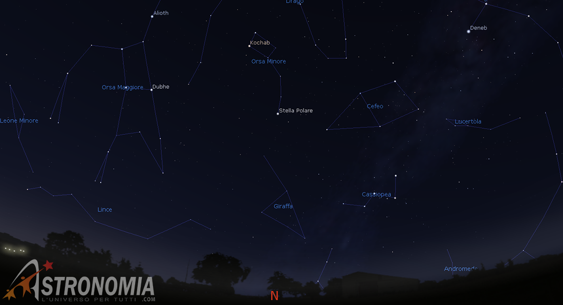

Chiudiamo la panoramica del cielo dirigendo lo sguardo verso Nord, dove come sempre troviamo le due Orse e le altre costellazioni circumpolari. Se in tarda ora, in questo mese o nei mesi successivi, volessimo individuare la stella polare con il metodo classico, potrebbe risultare ostico riconoscere il Grande Carro, sempre più basso sull’orizzonte e spesso celato tra le luci urbane. In questo caso, ora che Cassiopea è sempre più alta, possiamo usarla come riferimento. Vediamo come:
Metodo alternativo per trovare la stella polare
Metodo alternativo – ingrandisci
Per prima cosa troviamo Cassiopea e individuiamo la stella luminosa che si trova all’estremità della “V” più stretta, si tratta della stella Beta. Sopra Cassiopea (in questo periodo dell’anno), è facile osservare il pentagono irregolare del Cefeo, dalla forma simile ad una casetta stilizzata. Il vertice del pentagono è occupato dalla stella Gamma. Uniamo ora la Beta di Cassiopea e la Gamma del Cefeo con una linea immaginaria, prolungandola di una quantità “quasi” pari alla distanza tra queste due stelle. Siamo arrivati in prossimità della Polare, senza possibilità di errore.

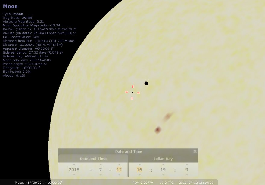

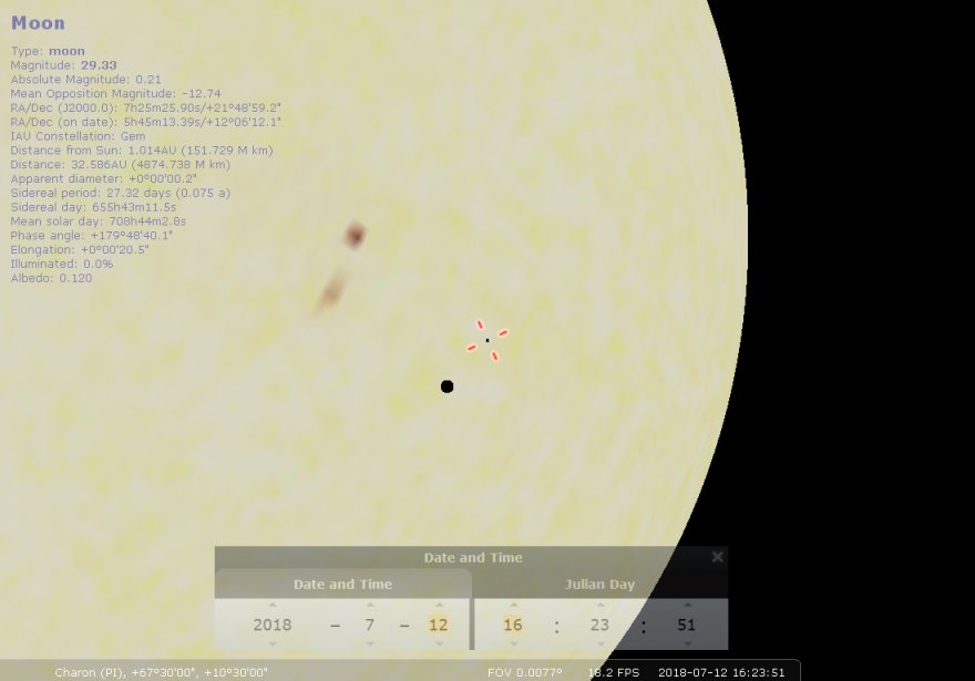

  1. caspita!
    mi era sfuggito il transito della Terra e della Luna da Plutone ma anche da Caronte!!
    un consiglio: sbrigatevi a partire per poter applutonare o accarontare per tempo...
    per seguire l'evento vi dovrete portare un bel telescopio:
    il Sole ha un diametro apparente di appena 57" , poco più grande di come vediamo Giove in questo periodo (una quarantina di secondi d'arco) , ma con una magnitudine ottima pari a -19...
    la Terra sarà un puntino da 0.5" di diametro e dovrebbe comunque essere visibile sullo sfondo luminoso del Sole...
    per quanto riguarda la Luna , sarà più difficile scorgerla dato che il suo diametro è di appena 0.2"
    ecco la fase massima dell'evento da Plutone
    Allegato 30047
    e da Caronte
    Allegato 30048
    davvero spettacolare!!!

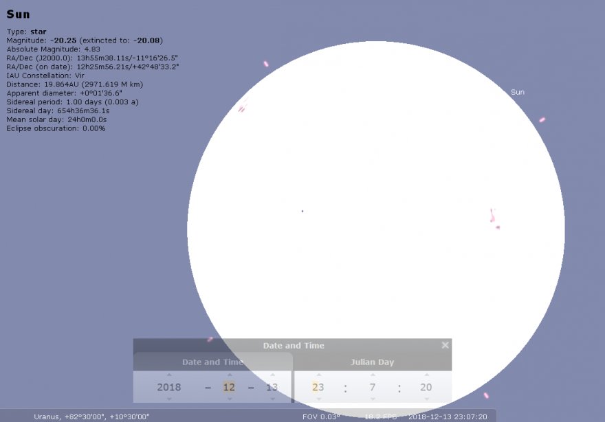

  2. visto che ci sono, un suggerimento per il giorno di Santa Lucia di quest'anno...
    stavolta dovete avvicinarvi al Polo Nord di Urano (non mi fate usare il verbo relativo al pianeta gassoso , anche perché vedo un po' difficile atterrare sulle nuvole gassose...)
    il 13 dicembre 2018 potrete assistere al Transito di Marte sul Sole!
    in questo caso il Sole ha un diametro di circa 1'30" , mentre Marte è di appena 0.5"... perciò scordatevi si poter vedere Phobos o Deimos...
    ecco quello che si vedrà da Urano all'incirca all'istante clou dell'evento
    Allegato 30049
    buone osservazioni!
