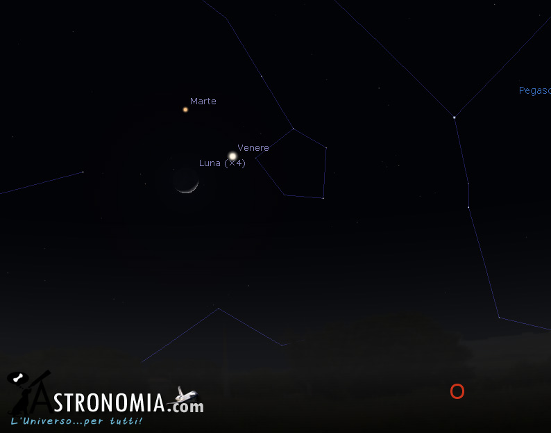

Il 2017 inizia con un suggestivo allineamento. La sera del 2 gennaio possiamo ammirare la falce di Luna crescente tra i pianeti Venere e Marte: i tre astri sono tutti raggruppati nella costellazione dell’Acquario.

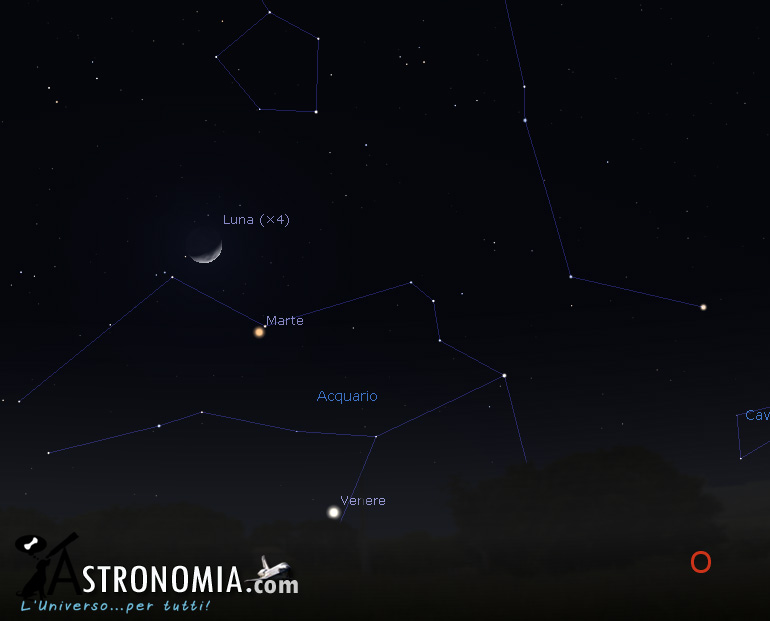

La sera successiva, il 3 gennaio, la Luna ha oltrepassato Marte. Troviamo ancora i tre astri nella costellazione dell’Acquario, ma in un ordine diverso: Venere, Marte e la Luna crescente

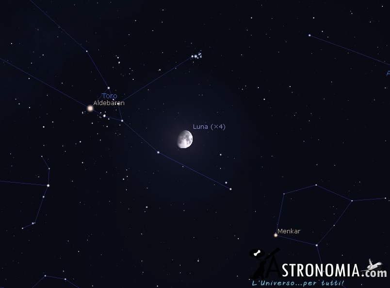

Luna – Pleiadi
Congiunzione Luna - Pleiadi, giorno 8 ore 21
Luna – Pleiadi, giorno 8 ore 21
La Luna calante inizia ad attraversare la costellazione del Toro la sera dell’8 gennaio, dove si possono osservare le Pleiadi e la stella Aldebaran

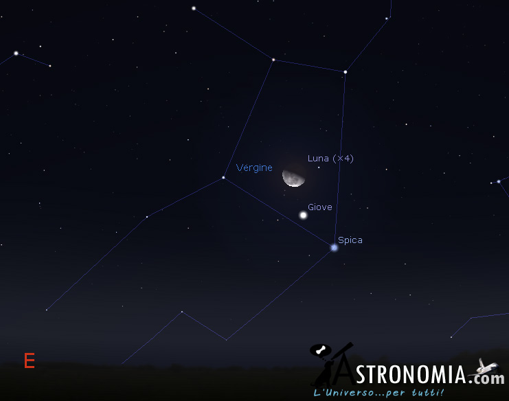

Luna – Giove
Congiunzione Luna - Giove, giorno 19 ore 1
Luna – Giove, giorno 19 ore 1
Un suggestivo allineamento si verifica sull’orizzonte orientale nella seconda parte della notte tra il 18 e il 19 gennaio. Il pianeta Giove si trova tra la Luna all’Ultimo Quarto e la stella Spica, la più luminosa della costellazione della Vergine

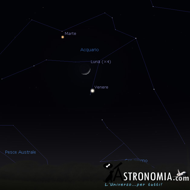

La sera del 31 gennaio si ripete l’incontro ravvicinato tra la falce di Luna crescente e i pianeti Venere e Marte. Il triangolo di astri luminosi in questa occasione si trova nella costellazione dei Pesci

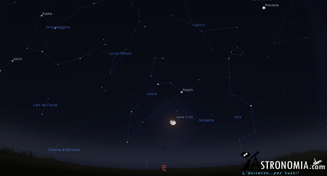

Il cielo orientale di inizio anno si presenta, nelle prime ore della notte, con le costellazioni zodiacali del Cancro e, di seguito, del Leone.

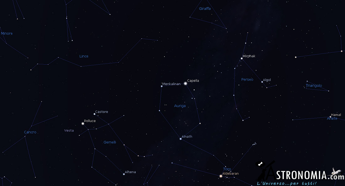

La stella più luminosa dell’Auriga è Capella, termine che in latino significa “capretta”. La mitologia vi riconosce infatti Amaltea, la capra con il cui latte fu nutrito Zeus. Tornando al di sotto della fascia zodiacale, a Sud-Ovest le estese costellazioni – ma prive di stelle brillanti – della Balena e dell’Eridano precedono il Grande Cacciatore, ossia la protagonista incontrastata del cielo invernale: la costellazione di Orione.

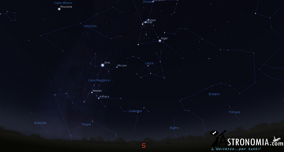

Di quest’ultima rammentiamo la nomenclatura delle stelle più brillanti: ai vertici del quadrilatero che ne disegna le spalle e le ginocchia, troviamo in alto Betelgeuse e Bellatrix, in basso Rigel e Saiph. Le tre stelle allineate che ne rappresentano la cintura sono, da sinistra a destra, Alnitak, Alnilam e Mintaka. Da non perdere un’osservazione con un telescopio, ma è sufficiente anche un binocolo, per ammirare nella spada, poco sotto la cintura, la grande nebulosa M42.
Il cacciatore Orione è accompagnato in cielo dai suoi due cani, le costellazioni del Cane Maggiore, dove troviamo Sirio, la stella più brillante del cielo invernale, ed il Cane Minore, dove brilla un’altra stella facilmente identificabile: Procione.

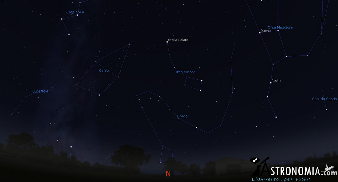

Chiudiamo il tour della volta celeste rivolgendo lo sguardo verso Nord: attorno alla stella polare (come trovarla?) nell’Orsa Minore, riconosciamo in senso antiorario Cassiopea, con l’inconfondibile forma a “W”, la più evanescente Cefeo, il serpeggiante Dragone, l’Orsa Maggiore e la Giraffa.
