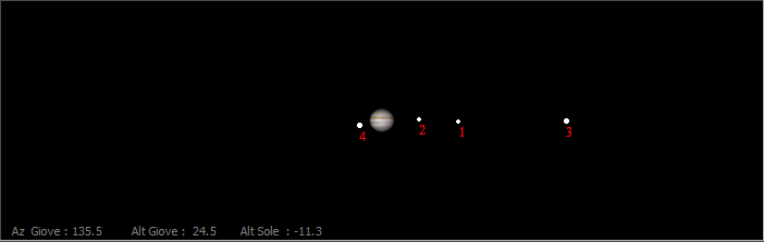

  1. Desidero fare una segnalazione che permette di allenarci all'osservazione di analoghi eventi che avverranno nei prossimi mesi, al di là dei pochissimi e rarissimi PHEMU.
    La mattina di lunedì 24 maggio prima delle 4.33 si avrà questa configurazione dei satelliti di Giove
    Allegato 43583

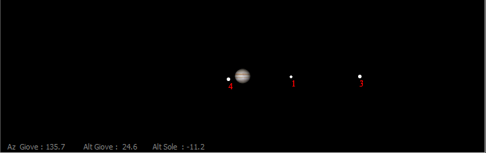

    in questo preciso istante Europa (indicato nel diagramma con 2) entrerà nell'ombra di Giove, di fatto scomparendo alla vista: all'improvviso perciò i satelliti da 4 diventeranno 3...
    Allegato 43585
    L'eclissi di un satellite è un evento abbastanza comune, ma il più delle volte avviene o di giorno oppure quando Giove non è ancora sorto.
    Vale la pena di seguire questa eclissi, visto che il prossimo mese se ne verificheranno molte di più: spettacolare sarà la concatenazione di eventi in concomitanza con l'unico PHEMU degno di nota di giugno e di cui parlerò nell'articolo.
